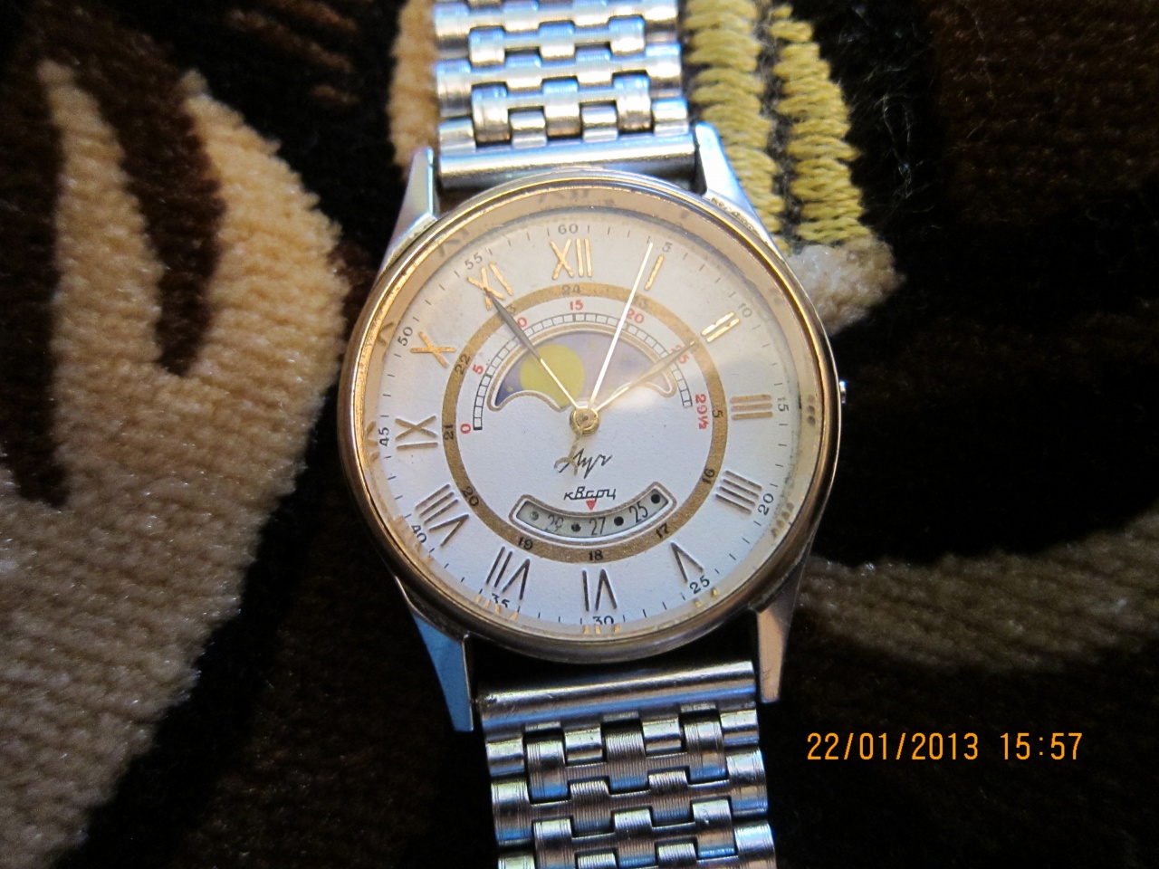

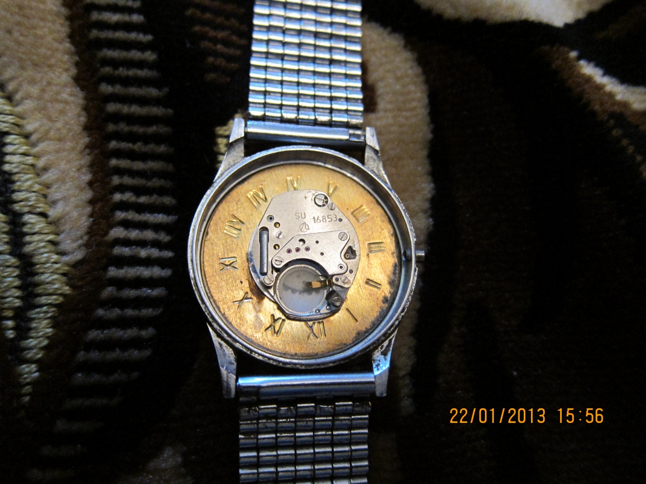

ребята есть луч с лунником механизм 16853.нету вала перевода стрелок мугут ли они от этого неходить и от чего подойдет вал или надо искать донораНажмите на изображение для увеличения

Вал на 16853 подойдет только от 16853. Он очень сложной формы, с шестеренкой на конце и с тремя проточками (у 1656 с двумя). Механизм без вала полностью блокируется.

[quote=karter;1677685]нету вала перевода стрелок мугут ли они от этого неходить и от чего подойдет вал или надо искать донора[
-Конечно, от этого и не ходят,
-Вал подойдёт от похожего механизма 1656
-Но донора искать всё равно придётся, т.к. на фото не видно фиксирующего рычага, (хвостик должен быть виден из отверстия куда показывает стрелочка на механизме)
-Вал наверное поэтому и выпал, потому что рычаг сломался

Виноват, забыл о проточках.
Да, вал нужен от 16853

ребят большое спасибо если не сложно механизм 16853 на каких часах еще встречается

да фиксирующий рычажок вроде есть у него вроде как 2 положения вверх и вниз
