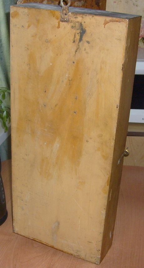

Фото механизма смогу добавить позже- часы на даче
а корпус добавляю
Механизм помоему самый обычный, юнгганс со счетным колесом и
одним молоточком боя.

Старый 11.12.2009, 22:31
gicater gicater вне форума
Регистрация: 02.12.2009
Адрес: Россия Иркутск
Сообщений: 12
Не пойму - стекло на замазку посажено что ли? И регулировочных винтов на корпусе не наблюдаю, даже следов от них. А фото сзади не помешало бы...
Похоже на старую шпаклевку-олифа+цемент, это я про стекло.
Регулировочных винтов нет, но у меня есть еще несколько
часов с родными корпусами у них их тоже нет.

Сообщений: 12
Из чего задняя стенка: фанера или цельное дерево? Боковые стенки и дверь шпонированные? Сзади наверняка можно увидеть это (часом не ДСП ли?).
Старый 12.12.2009, 13:35
bonnome bonnome вне форума
Регистрация: 19.12.2008
Адрес: spb
Сообщений: 184
Сказал(а) спасибо: 1,022
Поблагодарили 80 раз(а) в 42 сообщениях

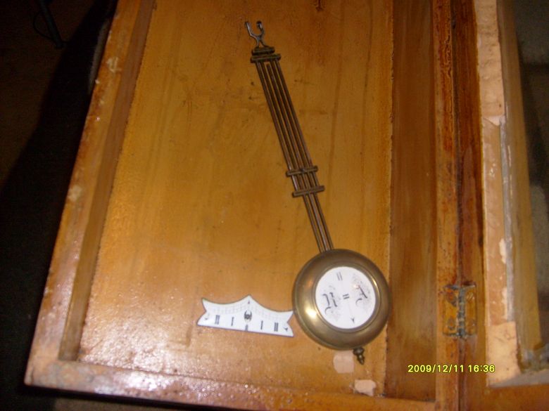

Задняя стенка тонкая, около 7 мм и по звуку напоминает фанеру;
Сам корпус легкий-елка, дверца-очень тяжелая, по цвету и фактуре-
похоже на березу и видимо выпилена из доски а, не составная
как это обычно бывает. Шпоном и не пахнет.

Вам можно позавидовать: механизм отлично сохранился! Наверняка потребуется лишь мойка-смазка-регулировка. По поводу механизма у меня два предположения:
корпус самодельный (грубовато исполнение);
в этом корпусе раньше "жил" другой механизм (напоминает дизайн 60-70х годов, и бросается в глаза несоответствие радиуса выреза под стекло и радиуса циферблата - у Ле Роев я такого не заметил).

Корпус явно не родной. Самодельные они у нас все, выпускались массово мелкими артелями. С брэндовыми корпусами попадаются крайне редко.
Такой совет, механизм у них типовой, маятник 42см, диаметр цифера - 150. Стоит заказать типовой корпус, снять копию с готового, по крайней мере будет вещь.
