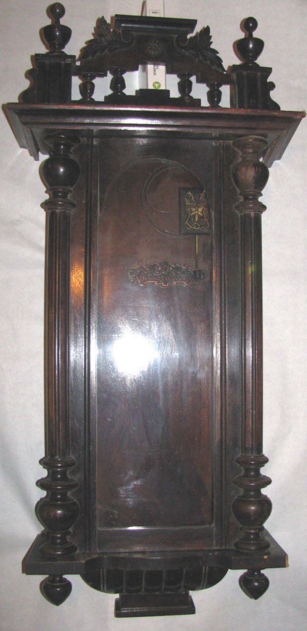

Помогите пожалуйста в таком вопросе,
есть обычный, но большой корпус с Universal гонгом, внутренние размеры примерно 700 х 200 мм, под цифер примерно 170 мм, какой механизм, маятник там стоял, что искать, каких годов примерно часы? Может есть у кого изображения?
С ув. Вадим

Добрый вечер,
Universal gong устанавливался где-то в период 1900-1905 гг, т.е. любой непрорезной фрайбургский механизм из диапазона серийных номеров 1500000-1800000 будет "родным".
Вот таблица: http://forum.watch.ru/showpost.php?p...5&postcount=43
С ув,
Олег
Музей "Русские часы"
https://vk.com/russianclocks

Спсибо, Олег,
может есть каки-либо фото?
Cкорее всего эмалевый цифер и маятник с большой латунной линзой или эмалевой вставкой?
В сети копаюсь, но больше на жильные попадаю, тут скорее пружинные были...

Однозначно пружинные, вот такого плана
http://ewatcheshouse.com/antique-wal...er-awc-25.html

Возвращаюсь к старой теме.
Механизм P42 со сплошными платинами 1906 года не получается вставить, слишком короткий маятник - некрасиво.
Уважаемые коллеги, посоветуйте пожалуйста, какой длины маятник был в таких часах и какой мех GB (48? 52?). Если есть фото для данного большого корпуса - буду признателен.

Добрый день.
Возможно вам нужен примерно вот такой механизм с маятником Р54

Спасибо, Сергей Дмитриевич.
Скорей всего, действительно нужен механизм P 54 или даже P 64. теперь буду искать сей дифицитный агрегат . Циферблат эмалевый нашел и маятник. Так, что дело за механизмом.
С ув.
Вадим
Кстати, почему на некоторых жильных, на механизме стоит P27 - это длина маятника в дюймах? Или что-то другое?

Маятники Р 64 обычно бывают у гиревых часов, Ваши пружинные.
Обозначение Р27, Вы могли встретить на часах сделанных на фабрике в Браунау.
Там использовалась другая маркировка маятников, в отличии от Фрайбурга.

В общем выяснил - так и есть, с вероятностью (90 процентов) там стоял мех Силезия прорезной P54.
