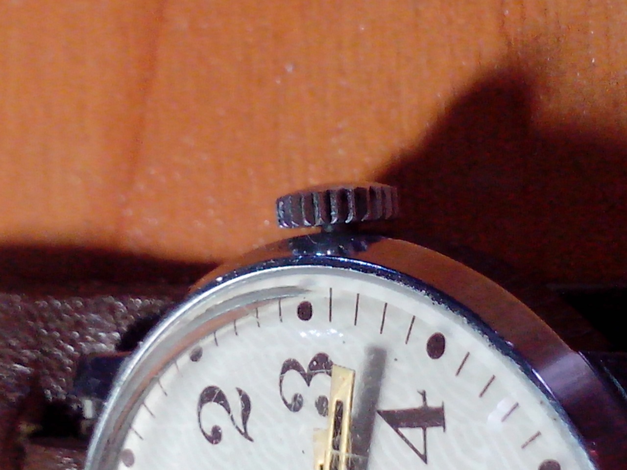

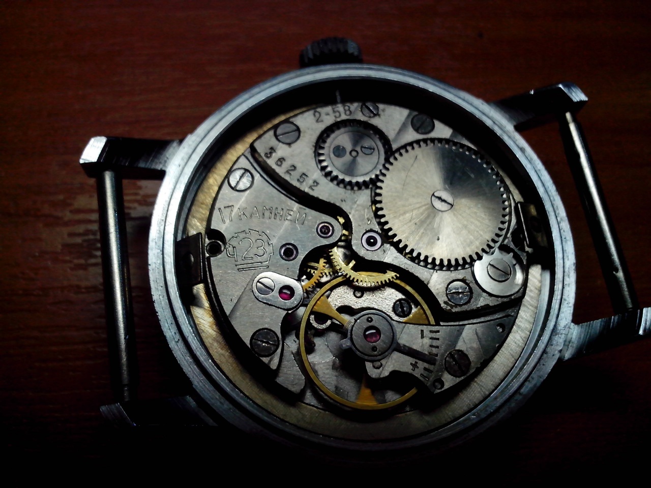

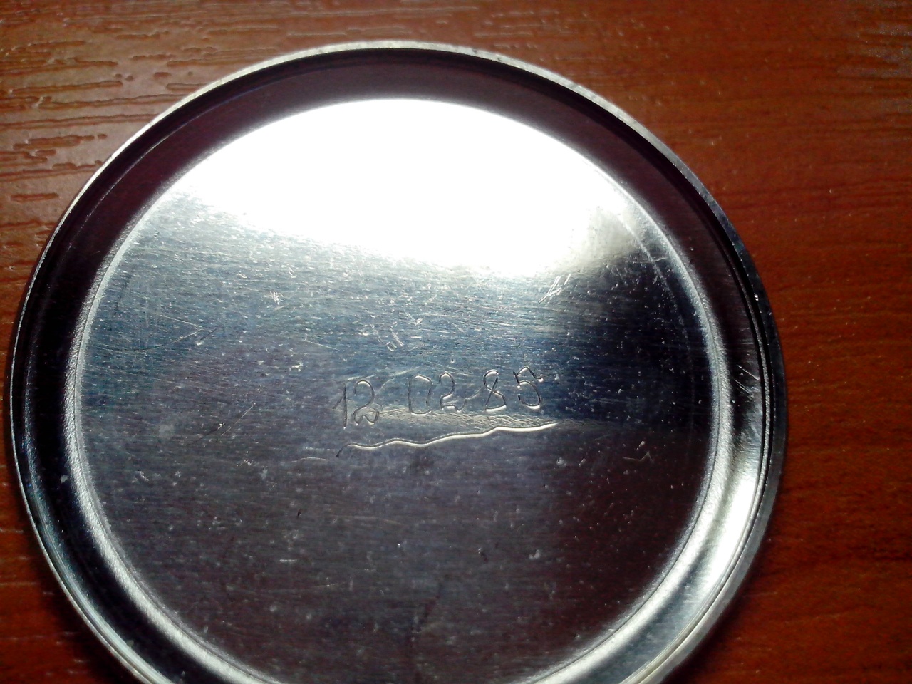

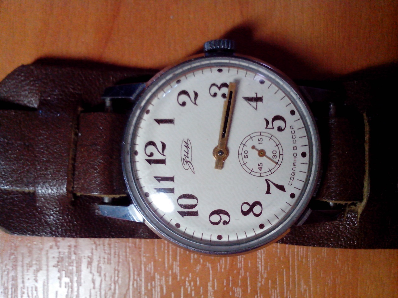

Добрый день!
Часами увлекаюсь не так давно. Вот приобрел, по случаю на барахолке такой ЗИМ - очень понравилось состояние. Однако есть некоторые непонятки с ними.
1. Как там оказался механизм с клеймом 2ЧЗ?
2. Почему стрелки выгнуты вверх?
3. Должен ли быть такой существенный зазор между ЗГ и корпусом?
4. Какого года выпуска может быть сие изделие?
Заранее спасибо всем, кто поможет разобраться!

1. Заменен механизм.
2. Огрехи часовщика.
3. Да. Такой тип корпуса.
4. Корпус с циферблатом - 80-е гг., механизм - 2 квартал 1958 г.

1.Все таки заменен не механизм, а корпус. Была такая услуга в часовых мастерских - переодевали часы, на которые уже смотреть страшно было. Оформление получали.
2. Согласен. При боковой секундной стрелке, часовую нужно устанавливать с чувством, чтобы не цепляла, а так - стрелы выгнул и готово!
3. Нет! Это кривые ручки мастера - существует рем. ключ, который можно подогнать в ноль.
4. Согласен.

Корпус Зим, цифер Зим, стрелки от этого оформления, тоже Зим. Заменён конечно мех.

Спасибо всем откликнувшимся! Немного подремонтирую и буду одевать иногда.
