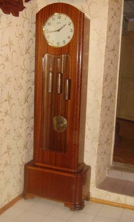

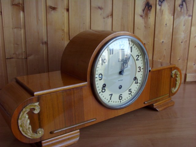

С четвертным боем? ОЧЗ "янтарь" выпускал четвертные настенные, настольные и напольные , мелодия - вестминстерская.
Вот мои ОЧЗ

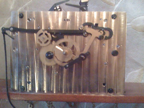

Механизм выглядит так

Напольные ОЧЗ (в госкабинетах в основном стояли)

Механизм напольных - очень качественный и долговечный, есть шатоны с камнями, ход грахама
В этой теме было сравнение настенных ОЧЗ с их французскими прародителями ( уж больно корпус и механизм похож) http://forum.watch.ru/showthread.php?t=111628

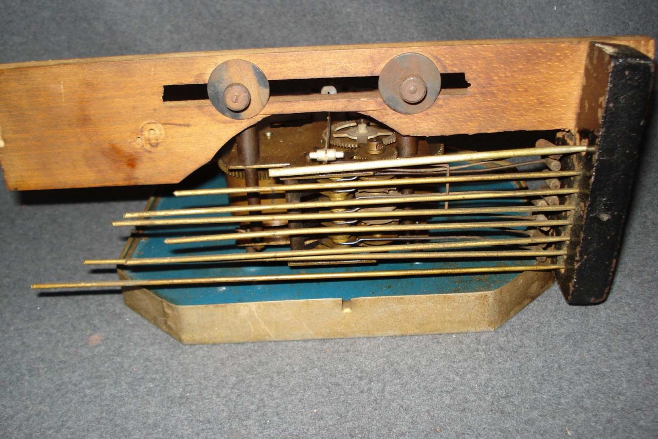

Возможно еще были настольные ОЧЗ с половинным боем, который проигрывал мелодию вместо стандартного бим-бам, видел некомплектный механизм ОЧЗ с шестернями отбора мощности, игральный барабан судя по всему стоял под механизмом

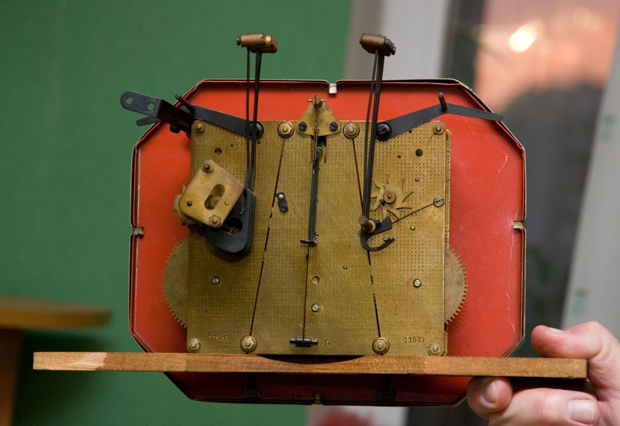

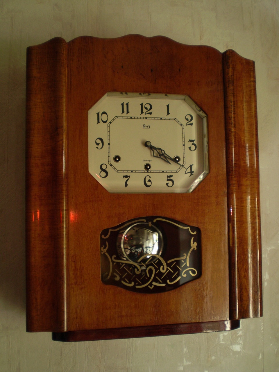

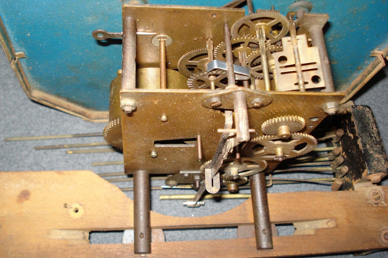

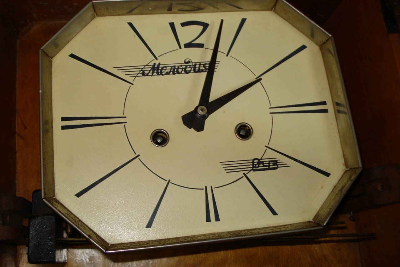

Настенные ОЧЗ "Мелодия"
Орловский завод выпускал также настенные часы "Мелодия". Нашел в нете фотографии. К сожалению больше никакой информации по этой модели не попадалось. Несколько дней назад купил себе такие же. Идут. Каждый полный час бьют один раз, каждые полчаса играют мелодию.

вау, вот это находка
четвертные настенные - редкость, но я их видел не раз, но эти - никогда
да, именно такой механизм с шестернями привода игрального вала я видел на барахолке лет 8 назад.
фотографии ваших часов выложите?

Сообщение от kurljandija Посмотреть сообщение
Странная работа, обычно бывает наоборот.
Стрелку часовую переставьте на 180 градусов.
