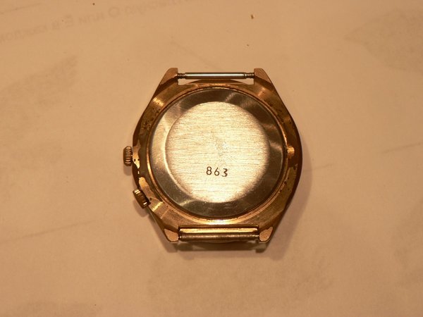

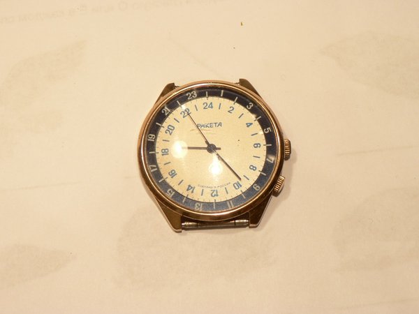

Есть у меня любимые часы - Ракета 24. Но стёрлась позолота на заводных головках и корпусе с обратной стороны. Стали появляться окислы на руке, причём не просто краситься, а вызывает обильные раздражения кожи.
Может кто знает, к кому из форумчан можно с этим обратиться или где могут грамотно восстановить покрытие - нанести золочение, не менее 10мкм, или нитрид титана.
"Поcпрошал" по знакомым конторам - как то все "мнуться" и ничего обещать не могут....

Ищите подобные часики в идеальном корпусе, желательно постарше, чтобы корпус был Au10. К сожалению, позолота на них никудышная, Au 5 или даже Au 1. Стирается мгновенно. Нанести такое покрытие в кустарных условиях нереально, для работы нужен цианид золота, который является сильнейшим ядом. Для организации подобного производства лицензий надо и разрешений надо получить не один десяток, что под силу только очень крупному заводу. В подобных корпусах шли не только 24 часовые часы, но и Ракеты "Ориент" с вечным календарем.

То, что гальванику не сделать в кустарных условиях - это понятно. просто может у кого выходы есть на какую-нибуть лабораторию или цех. А нитрид-титана нанести в цеховых условиях нельзя? Или там какая-то совсем хитрая технология?

Ну это уж совсем для коллекционных эстетов, для ежедневной носки мелкие отличия в форме корпуса значения особого не имеет, а коллекционные часы носить категорически не надо.
Нитридом титана покрыть можно, но его внешний вид и стойкость в подметки позолоте не годятся, дешевка. Да и корпус такой в идеале обойдется дешевле, чем полный комплекс работ по покрытию нитридом титана старого корпуса. Там ведь перед покрытием надо всю старую позолоту снять, корпус отполировать везде и только в таком виде отдавать наносить покрытие. Я подозреваю, что перед покрытием нитридом титана латунь надо чем-то обрабатывать, чтобы цинк покрытие не испортил. Перед хромировкой и позолотой на заводе на корпус наносился тонкий слой электролитической меди именно как защитный барьер от цинка из латуни.
