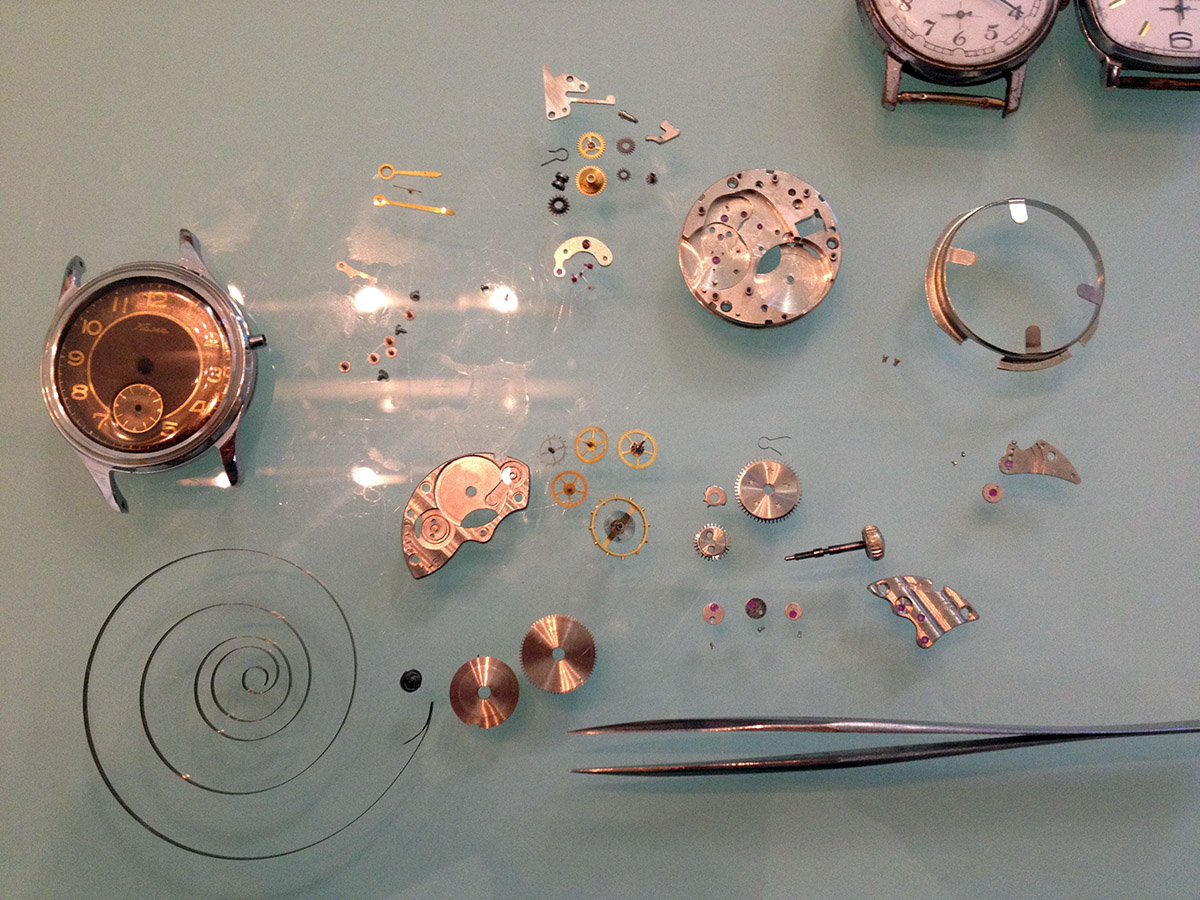

Кама 1957 года. Распущенная пружина заметно меньше диаметром чем у других аналогичных калибров. с чем это связано - с тем что она старая, или так и должно быть?

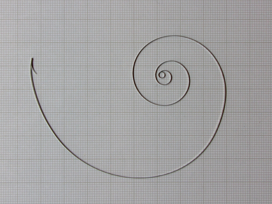

Пружина должна выглядеть как на первом фото, ниже. Ваша пружина потеряла эластичность, она ослабела, часовщики часто скажут "села".

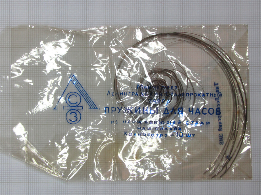

У меня еще существует запас оригинальных пружин советского происхождении, эта на фото, она для Полет 24ХХ. Второе фото показывает пакетик с десяток пружин из "Ленинградского Сталепрокатного Завода". В свое время я покупал большое количество советских пружин, в моей практике это обязательно заменить пружину если выглядит как Ваша.

Название: Mainspring Poljot 24XX.jpg
ID:	904033   Нажмите на изображение для увеличения
Название: Pack - Mainsprings Poljot 24XX.jpg

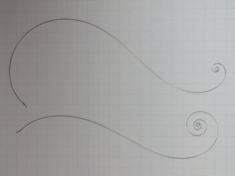

Для сравнения, вот фото двух "S"-образных пружинный, обе для Ракета 2609НА, выше новая, ниже "села".
С уважением, Душан
Название: Mainspring Raketa 2609HA.jpg

Здравствуйте, Душан. Интересные фото "S" образных пружин, какое должно быть давление на сталь, чтобы так деградировала слоистая стальная пружина, какие должны быть для этого условия? Не ужели сама смазка-масло так разрушает металл? Или отсутствие обслуживания ?
Старый 26.01.2015, 22:51
Аватар для Anth
Anth Anth вне форума
Регистрация: 04.11.2012
Адрес: Россия, Самара
Сообщений: 8,435
Сказал(а) спасибо: 2,851
Поблагодарили 30,232 раз(а) в 4,749 сообщениях
Сообщение от Wlad Посмотреть сообщение
как мне видится, время...
тем более, что пружина находилась десятки лет в барабане. металл становится все ближе к состоянию "в барабане", из состояния "распущенного"
недаром хранят пружины в распущенном виде, как в пакете у Душана на фото выше..
