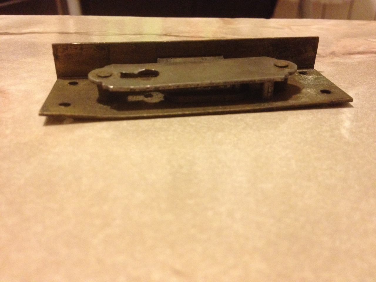

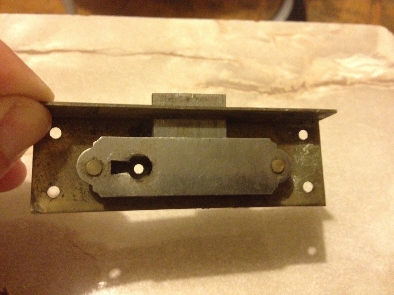

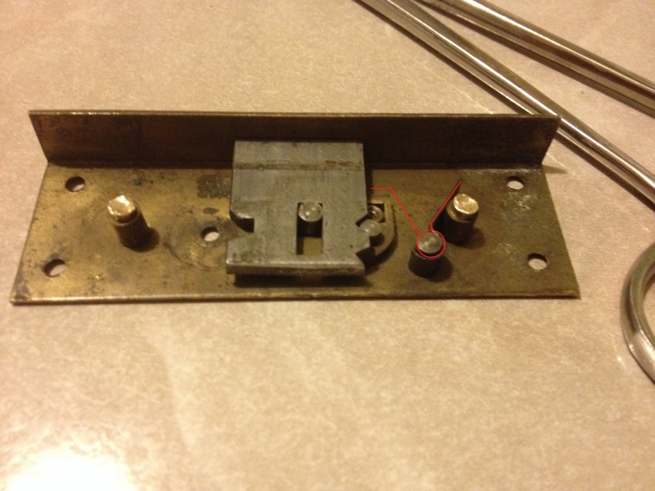

На купленных мной часах, есть замок в дверке. Но вскрывался видимо как-то криво, кем-то с кривыми ручками. В результате в замке нет штыря для полой круглой части ключа, центрирующей его (это поправимо), нет ключа (тоже сделать можна самому, если найти подходящюю заготовку), сломана пружина. Есть её одна часть - на фото. Правильно ли я понимаю форму, которую она должна иметь, и как бы мне её практически сделать?
Пружины подобной формы используются во многих современных замках.
Будет проще подобрать от старого замка чем делать новую.

Сергей Дмитриевич, значит форма указана правильно? Хорошо бы такой замок найти тогда, а то я уже три штуки смотрел - всё не то.

Левая красная лапка пружины не загибается под 90, а должна плоско прижимать деталюшку вокруг которой она на рисунке загнута.

подобрать пружину от крупногабаритного будильника, там и загиб такой уже есть

любой будильник - Янтарь, Витязь, Севани и т.д., там открытые пружины с такими загибами, пружина боя меньше и уже
ваши фото не передают масштаба этой детали

Как вариант взять из замка от шкафа советского периода, там внутри тот же принцип запирания и пружинка похожая из ленты. Посмотрите по ближайшим помойкам, народ частенько выкидывает двери от шкафов.
