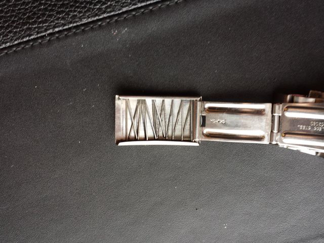

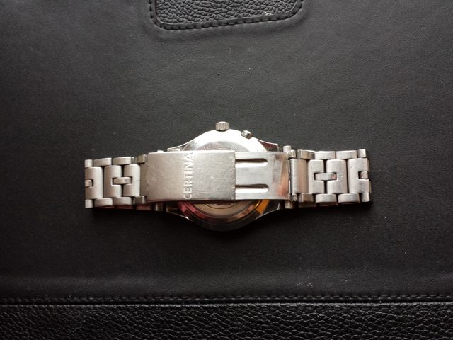

Друзья, добрый день!
Помогите, пожалуйста: на модели CERTINA DS C-Class 098.7132.42.61 в замке металлического ремешка порвалась пружинка (эта пружинка придает металлическому браслету небольшую "эластичность" - браслет немного растягивается и стягивается при повороте кисти, что очень удобно). Сервисный центр меняет только целиком замок в сборе, что и по цене, и по срокам неприемлемо. Кто-нибудь знает, где можно прикупить отдельно такую пружинку (см. вложение) ?

Неужели никто из здешних спецов не сталкивался с подобным ремонтом?

Аналогичная проблема. Засунул вместо пружины 10 копеек и хожу уже так 4 года. В сервисах предлагают поменять целиком замок. К слову пружины у меня хватило на год... не буду же я менять замок каждый год . Проще браслет поменять на безпружинный. Кто-нибудь решил данную проблему?

В общем, решил самостоятельно: вместо порванной пружинки поставил согнутую несколько раз скрепку. Пусть ремешок потерял эластичность, зато носить можно
