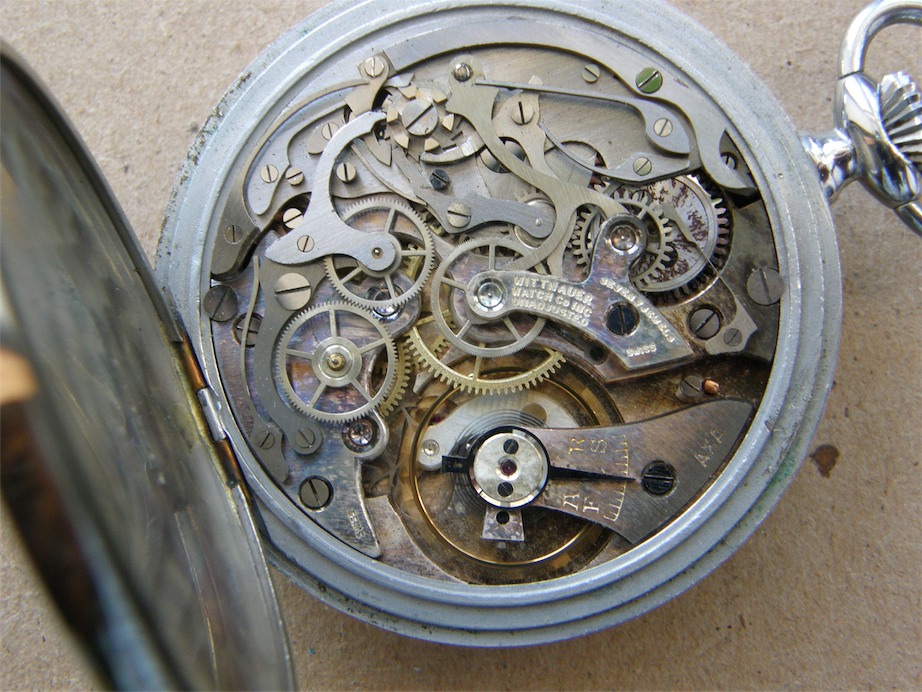

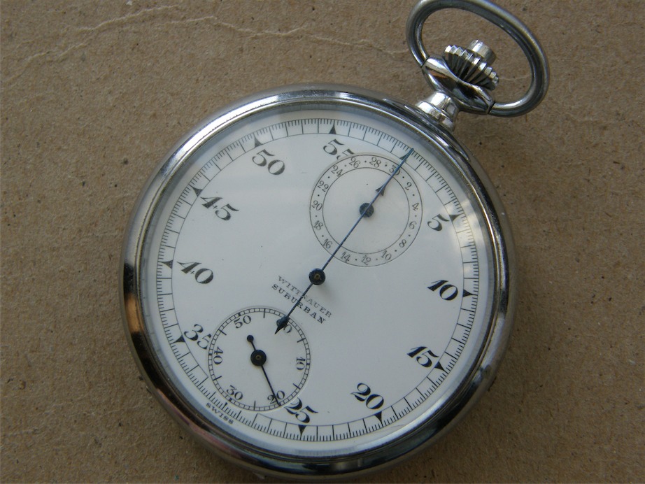

Интересно, зачем секундомеру такой сложный механизм.

Просто хороший секундомер хронографного типа. Встречаются и других марок.
К примеру, были такие модели секундомеров Вальжу: 62KVC - простой, 24KV - сплит. Оба на базе 551 хронографа.
UritchV (21.12.2013)

Секундомер на базе механизма часов с секундомером (хронографа). Просто лишние элементы ампутировали - получился секундомер без часов.
Эти 2 пользователей сказали Спасибо! Андрей Бабанин за это сообщение:
UritchV (21.12.2013), vova64 (21.12.2013)

Сообщение от Андрей Бабанин Посмотреть сообщение
То есть,возвернуть утраченное вполне возможно?

Мне тоже интересно. Как мне кажется, если есть потери, то они скорее под цифером. Хотя, может я и не прав.

А смысл - всего 7 камней...Часы будут не ахти. Искать запчасти, которые сняты выйдет себе дороже.

Хронограф в секундомер превратить проще.
Думаю, что не у всех одинаково, я два варианта видел :
1. Отверстия и выборки в платах совсем как у хронографа но много отверстий не подготовлены под камни.
2. Нижняя плата отличается, т.е. нет места для сборки полноценного ремонтуара.
В обоих случаях минутный триб на коленке явно было не поставить.
Может были и другие варианты.
И вопрос: а зачем "утраченное" возвращать? Такие секундомеры гораздо реже встречаются, чем обычные с сердечками и реже чем хронографы.

Да так,подумал,тех кто собирает карманные часы и секундомеры мало,тех кто их носит,еще меньше,а тех кто пользуется такими секундомерами вообще единицы

Еще одна мысль, может неправильная. В обычном секундомере баланс находится в состоянии покоя и толко при нажатии кнопки запускается. Здесь баланс все время в работе. То есть заведенный механизм работает как и часы и малая секунда все время движется. По моей логике от этого должна повышаться точность измерения.

В теории - да. Но на практической точности в сравнении с секундомером 1/60 не скажется. Тут ведь тоже частота баланса стандартная при стандартной-же передаче.
Но запуск/останов измерения при работающем балансе используется в высокоскоростных секундомерах, таких как Elgin 582 (частота баланса 288000).
