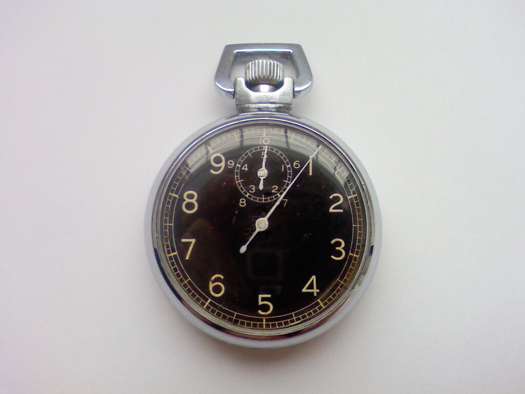

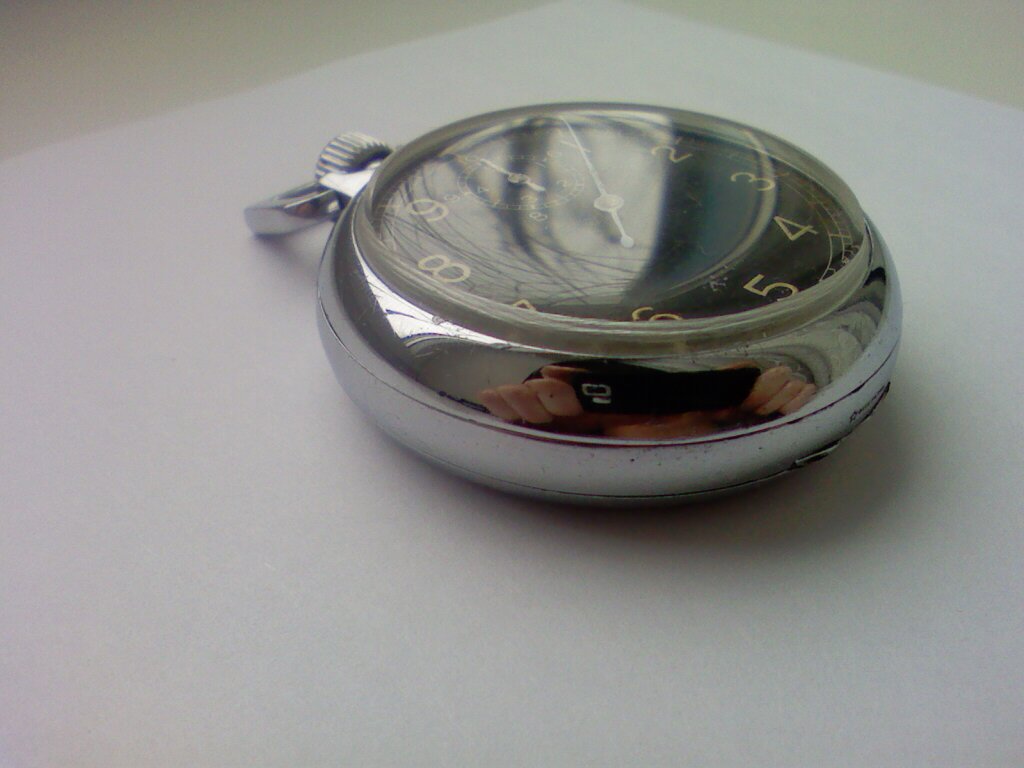

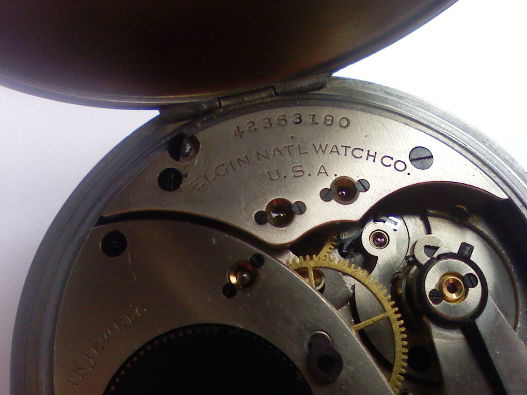

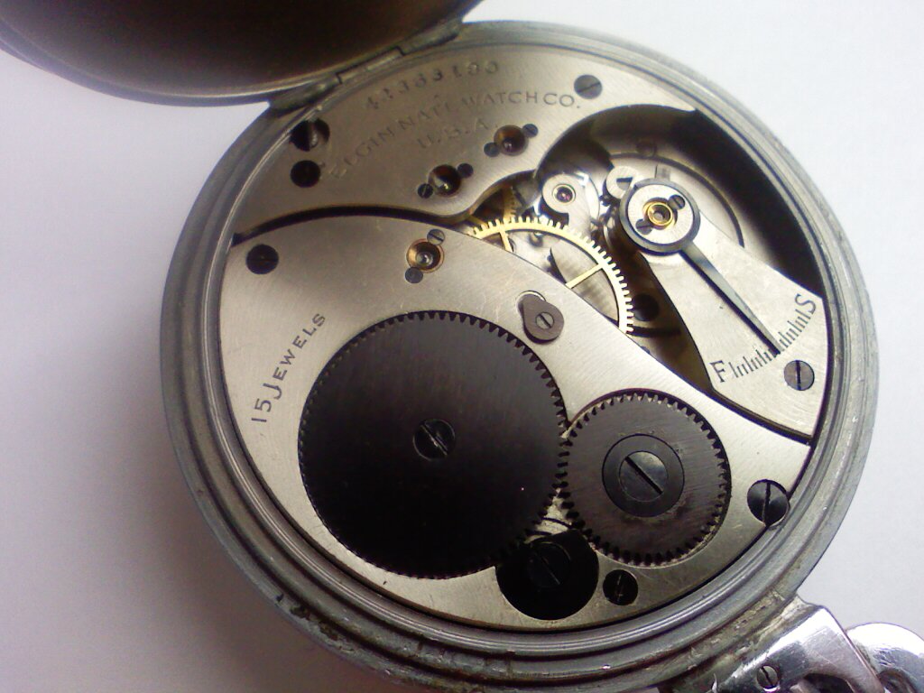

Здравствуйте купил вот такое чудо, в первый раз вижу что то подобное, хотя может я далек...
Вся фишка в механизме:
1. Секундомер постоянно тикает (точней трещит), не зависимо от вкл. выкл.
2. Маятник очень маленький и быстроходный....?
3. Ну и очень качественный и красивый.
Вопросы: приблизительно год рождения? назначение: спортивные, военный или .... ? Степень редкости и цена?
По легенде американец подарил в 44-м, когда они стояли на авиабазе. Эта легенда правдива?
Спасибо за ответы!!!

Сообщение от Adrr Посмотреть сообщение
Весьма и весьма правдива. Это 10-ти секундный секундомер ВВС США времён второй мировой войны.

Абсолютная правда. Калибр Elgin 582, выпускался с 1940 по 1945. Всего было выпущено 207200 экземпляров. Ваш экземпляр 1943 года.
Частота баланса 40Гц , потому и трещат.

Сообщение от Андрей Бабанин Посмотреть сообщение
Если сначала пустышку сбросить, то потом можно точно вычислить время сброса бомбы при подлете к цели. Есть бомбовые для летчиков и моряков.
Elgin 582 американцы называют "based stopwatch from WWII" (основной секундомер второй мировой). Самым распространенным 60-секундным был 469. Принципиальное различие как-раз в регуляторе (582 - высокочастотный).
582-й универсален из-за простой временной шкалы и мог использоваться с любыми специальными таблицами, применялся и как артиллерийский (засекается разность времени вспышки и звука), для выверки активных сонаров, и т.д.
