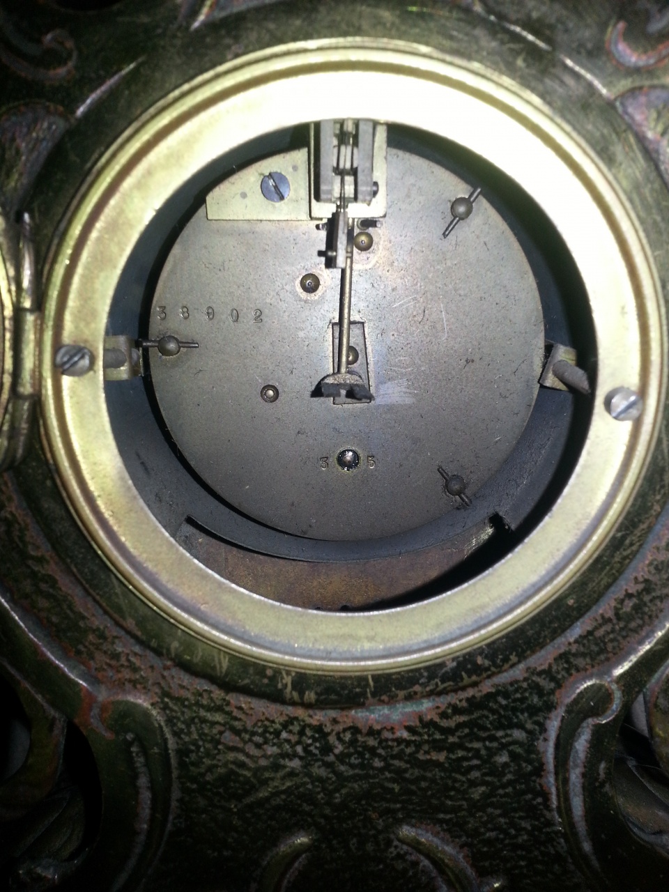

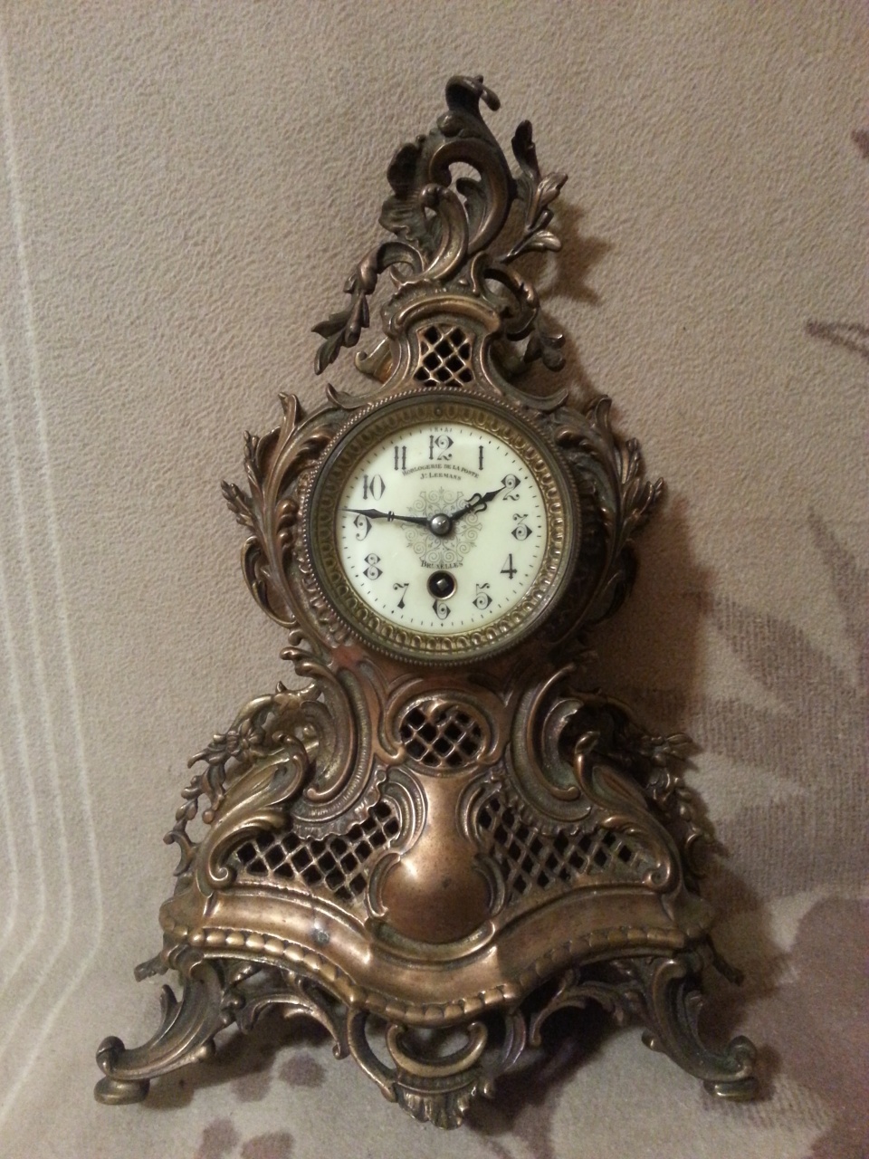

Приветствую форум. Имеются во такие бельгийские часы, я думаю начала прошлого века. К сожалению, достались без маятника. Подскажите, как правильно определить его форму, размеры и вес. На молотке, например, достаточно большой выбор. Если требуется для расчетов, то расстояние от пендельфедера до основания - 22 см. Заранее спасибо.

Подобрать длину экспериментальным путём можно. Постепенно укорачивая длину. Вот такого типа должен быть маятник http://molotok.ru/chasy-mayatnik-dly...781930401.html

Добрый вечер.
Длинна маятника Ваших часов указана на механизме.
Она составляет 92.5 мм.
А его форму Вам уже показали.
С уважением.
С.Д.

Сообщение от Сергей Дмитриевич Посмотреть сообщение
Не заметил, а где указана?

Сообщение от Алекс Посмотреть сообщение
На задней платине механизма внизу, две цифры 3 и 5, это и есть длинна маятника, только не в см, а во французских (не помню как они называются) единицах.

35 я видел. Что же за единицы равные с коэффициентом 2,6457?

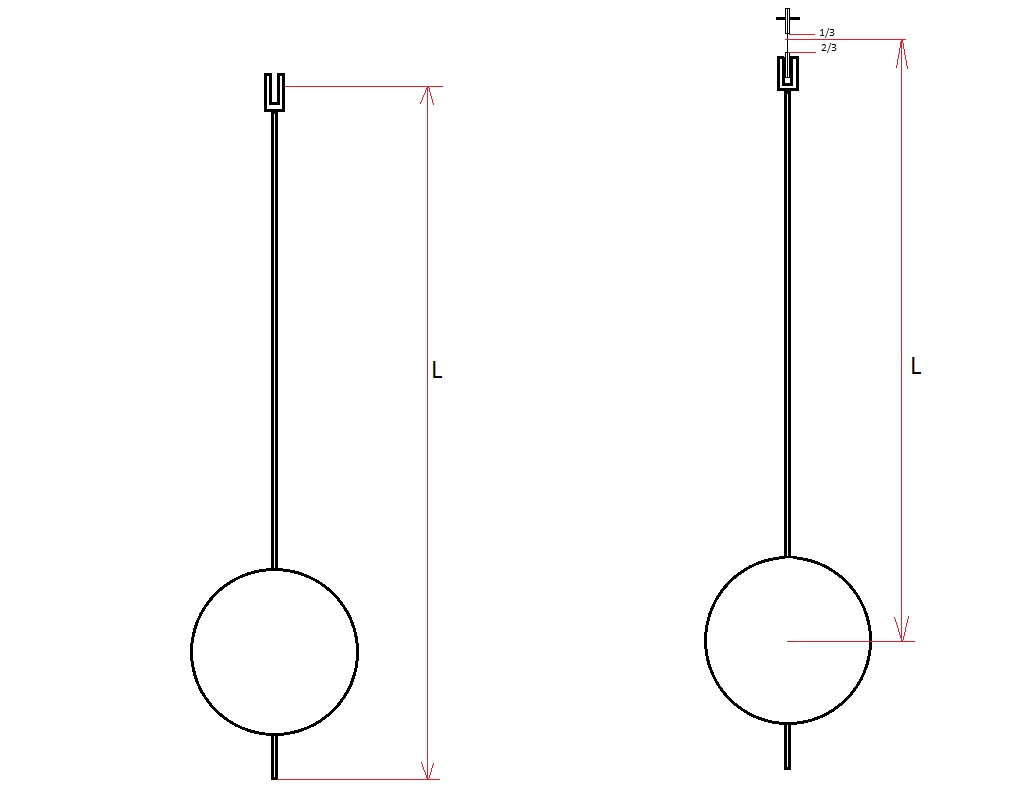

а что именно значит "длина маятника"?

В часах говорим о приведенной длине физического маятника. Считается от точки подвеса до центра качения. Центр качения по теореме Гюйгенса всегда ниже его центра массы. На мой взгляд оба рисунка не правильные. И по классике и по практике.
Если ориентироваться на маркировку на механизме, то длина маятника считается от точки подвеса до низа линзы. Как-то так.

можете нарисовать?
интересует именно та длина, которую имеет ввиду производитель вышеозначенного механизма
35 линий от чего до чего?

Нарисовать не сумею. Вроде просто объяснил.
В приложении к данному механизму - от верхнего крепления пендельфедера до низа линзы.
Я вот только не знаю что такое 35 линий или 35 попугаев и как в см их перевести.
СД написал 92,5 см, а мне по опыту см 15-18 видится маятник, если механизм родной.
