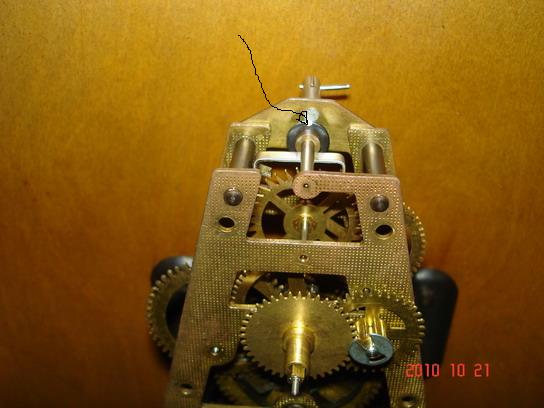

Есть часы ОЧЗ, дОроги как память, ходили много лет, чистил и смазывал. Проблема была поймать положение, при котором колебания маятника не гасли. При ближайшем рассмотрении недавно обнаружил, что спусковая скоба несколько подвижна относительно маятникового поводка, т.е. если поводок придерживать вертикально, то при нажатии на скобу она меняет угол наклона вместе со своей осью. Это место обозначил стрелочкой. Проясните, это некая предохранительная функция, чтобы не повредить зубья шестерни скобой, при большом изменении угла наклона или так не должно быть? И как правильно отрегулировать положение скобы? Сам я не часовщик, просьба ответить по существу, не отправляя в мастерскую Может не так что назвал..

Положением скобы (или в некоторых источниках якоря) регулируется, если можно применить этот термин в данном случае, выкачка, т.е. хромота хода. Если часы при идеально вертикальном положении корпуса хромают, ( Тик не равен Таку), то перемещением этой скобы регулируется ровность хода, вместо того, чтобы ловить положение корпуса вправо- влево. На некоторых моделях часов над скобой даже есть специальный лючок. Извините за некоторую корявость изложения, но суть изложена точно.
