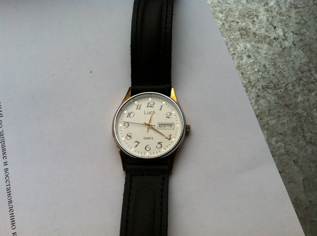

Luch кварц.
Зажимаю головку, и они останавливаются. Это нормально? Долго лежали с пустой батареей.

Сообщение от roma48 Посмотреть сообщение
Что значит "зажимаете"? Прижимаете к корпусу и часы не идут? Идут только в среднем положении (перевод календаря)?
Конечно это не нормально.

Вектор силы приложен к механизму из повседневного положения головы (как на фото). Отпускаю голову - идут.

Там или рычаг остановки не туда заходит или просто вал длинный.
Если это вам не сильно мешает, не обращайте внимания.

Оказалось, что у этого Луча нет регулировки точности хода. -4мин/сутки при новой батарее. Отложу в чулан на время. Сами расходятся?
-4мин/сутки при новой батарее...Сами расходятся?
ЧЕТЫРЕ МИНУТЫ?
4 минуты в сутки для кварцевых механизмов - это означает что часы сломаны и требуют ремонта.
Бывает такое у этого механизма. Можно немного укоротить втулку на головке.
Стабильно или каждый день по-разному? Если стабильно - менять кварц, нестабильно - проблема в механике.
