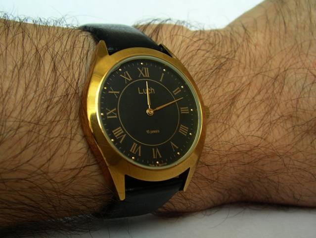

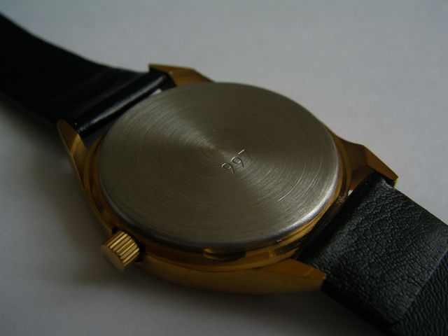

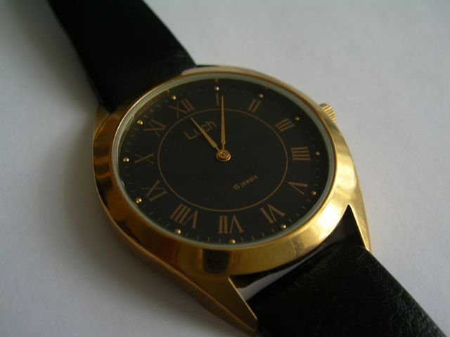

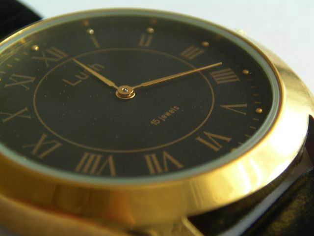

Современный Luch
Не знаю, насколько эта марка сейчас "отечественная"...
Не знаю, продаются ли часы Луч сейчас в магазинах (в Москве)...
Эти купил в ларьке в подземном переходе. Стояли 400 рублей без ремешка.
Намного дороже китайских

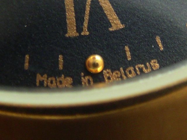

Часы были одни, с небольшим дефектом - у края стекла виден кажется клей. Никаких "бумажек" от производителя к ним не дали.
Дома заглянул в интернет. В каталоге Минского часового завода такая модель присутствует
http://www.luch.by/index/ncat_ru4034.html
Однако ходят похуже китайских OLIPAI, которые тестировались недавно на форуме.
Специально тестов не делал, но отстают примерно на 30 секунд в сутки.
Вот такой он, современный Luch.

Чисто внешне приятный

Отставание - великовато, в соотв. с ГОСТ, должно быть не более 10 с/сутки.
Внешне часы красивые. У Луча даже сегодня есть попытки сделать красиво, посмотрите серию Фаворит (внутри Ронда или Мийота).
Беда, как я уже писал, в том, что латунный корпус имеет очень тонкое нитрид-титановое покрытие. Оно быстро облезет. И ещё в этих часах самый простой калибр, который остался в производстве. Это "дамский" калибр 16 с чем-то там, мастера не дадут соврать. Можете открыть и посмотреть, если осторожно. Его навряд-ли точнее настроишь. Ещё говорят, стали использовать неважную сталь при производстве платин.
А с наличием книжечки/документации в Белоруссии всё в порядке. Ваши (док.), верно, коробейники выкинули, чтобы не тащить лишний вес в виде коробочек/бумажек
