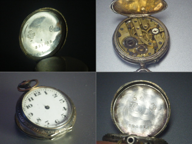

Достались часы, но я в них не очень разбираюсь. Очень буду признателен если что-нибудь подскажете.

эдд! Это не часы. Это пока остатки часов на цилиндровом ходу. Считались в свое время ювелирным изделием из-за целносеребряного корпуса. Он собственно и представляет наибольшую ценность. Не хватает заводного ключа и двух стрелок. Обод баланса указывает на не очень высокое качество механизма.

Я понял, что состояние не ахти, но все-таки немного больше истории хотелось бы. И что за второе отверстие возле завода?

Это так называемая кнопка-поддавка. В этих часах заводной ключ для перевода стрелок не вытягивался из корпуса как у современных часов. Перевод стрелок осуществлялся в следующем порядке:
1. Надавливалась и удерживалась кнопка.
2. Заводной ключ проворачивался и тем самым стрелки перемещались.
Здесь заводной ключ служил только для "завода".
А при таком качестве фоток с мобильного телефона какую-нибудь предметную информацию по часам "noname" подсказать очень сложно.

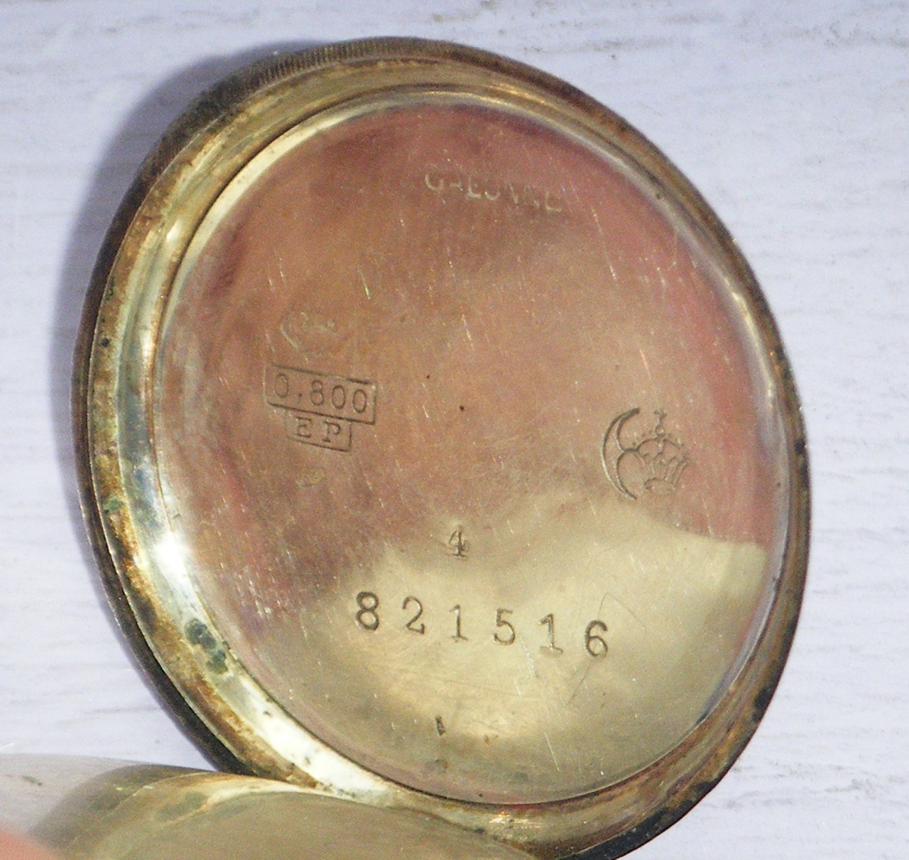

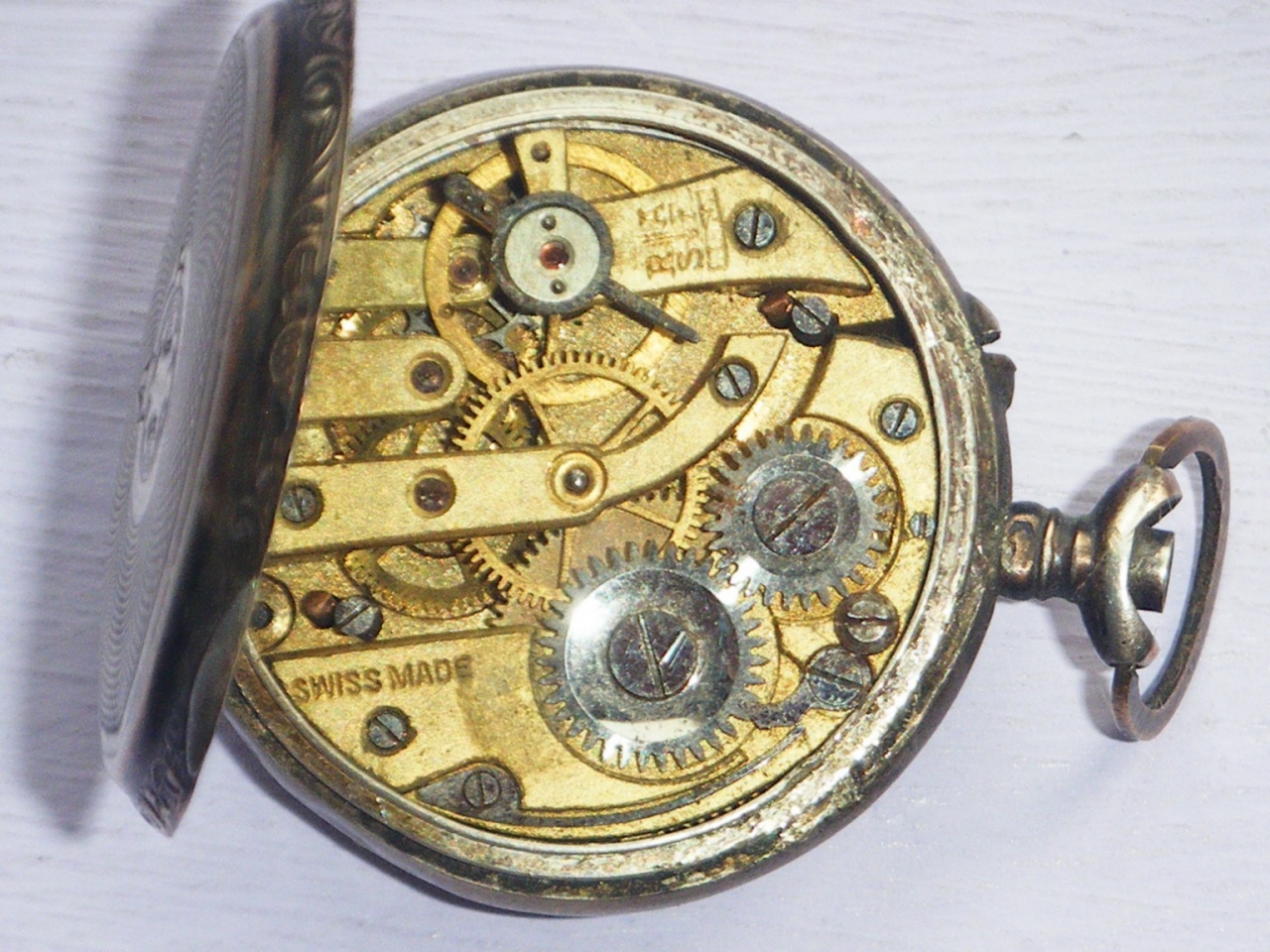

Исправляю качество фоток.

Похоже хоть сборщика часов определим.
EPEugen Porcher Uhren und Schmuck; Pforzheim, Deutschlan
Именно в Pforzheim находилась масса немецких часовых сборщиков и ювелиров. Похоже именно Eugen Porcher , специализация которого была часы и украшения, собрал эти часы из швейцарских комплектующих в 1910-х или 1920-х годах. Возможно эти часы готовились для поставки в англоязычную страну, но мы этого никогда уже не узнаем...
Кроме отсутствующей кнопки-поддавки увидел еще обломанный крепежный винт,остаток которого находится в основе механизма. Надпись Galonne свидетельствует о наличии позолоты на отдельных частях кейса.
Если не секрет в каком ценовом пределе Вам досталось это изделие?100-120 грн? Надеюсь также увидеть надписи сверху крышки-пыльника, закрывающей механизм.
