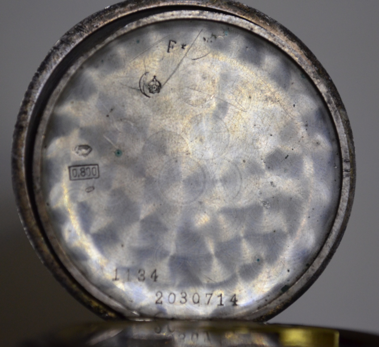

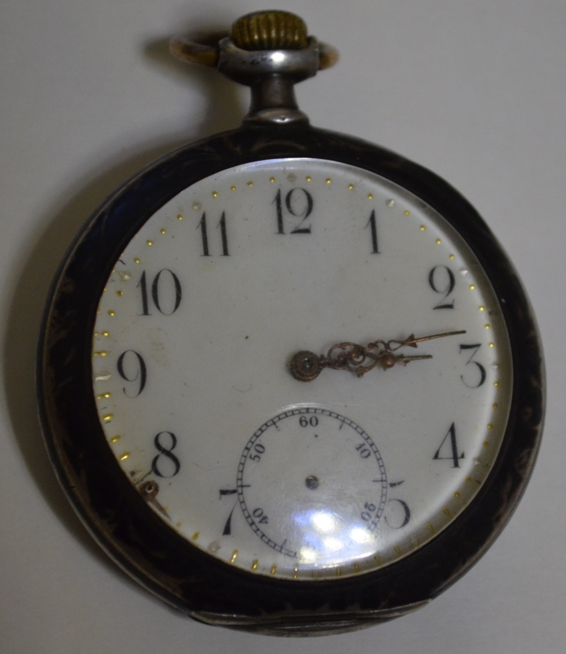

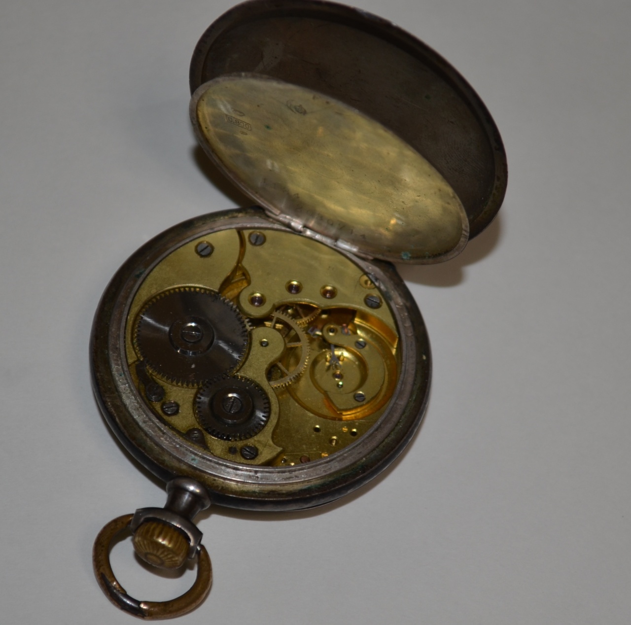

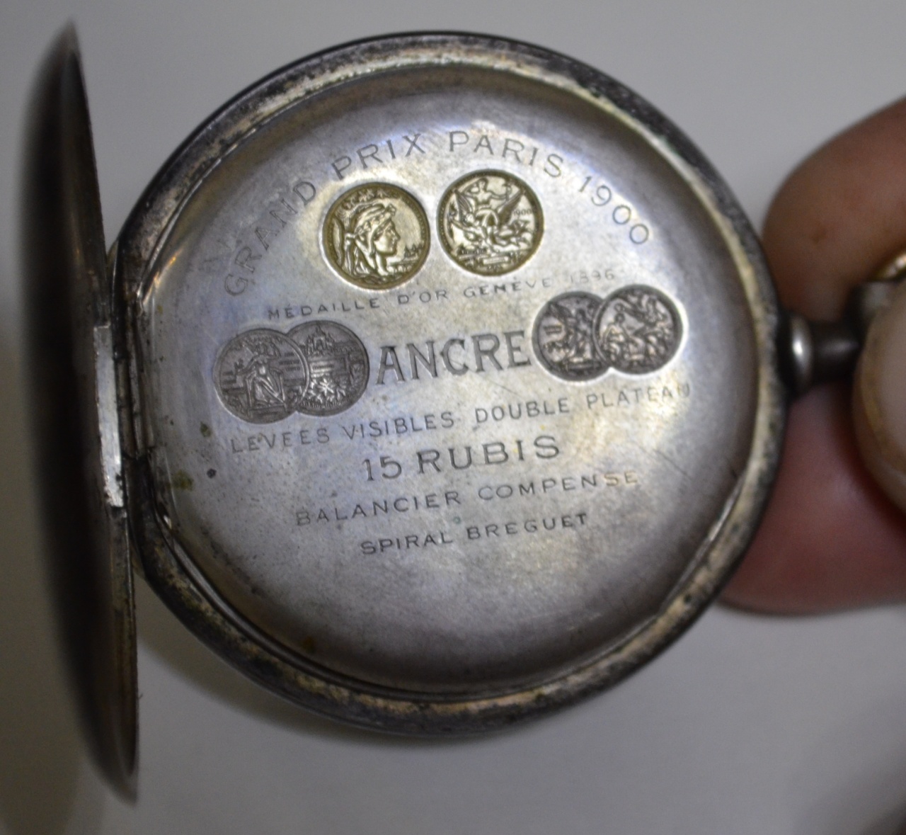

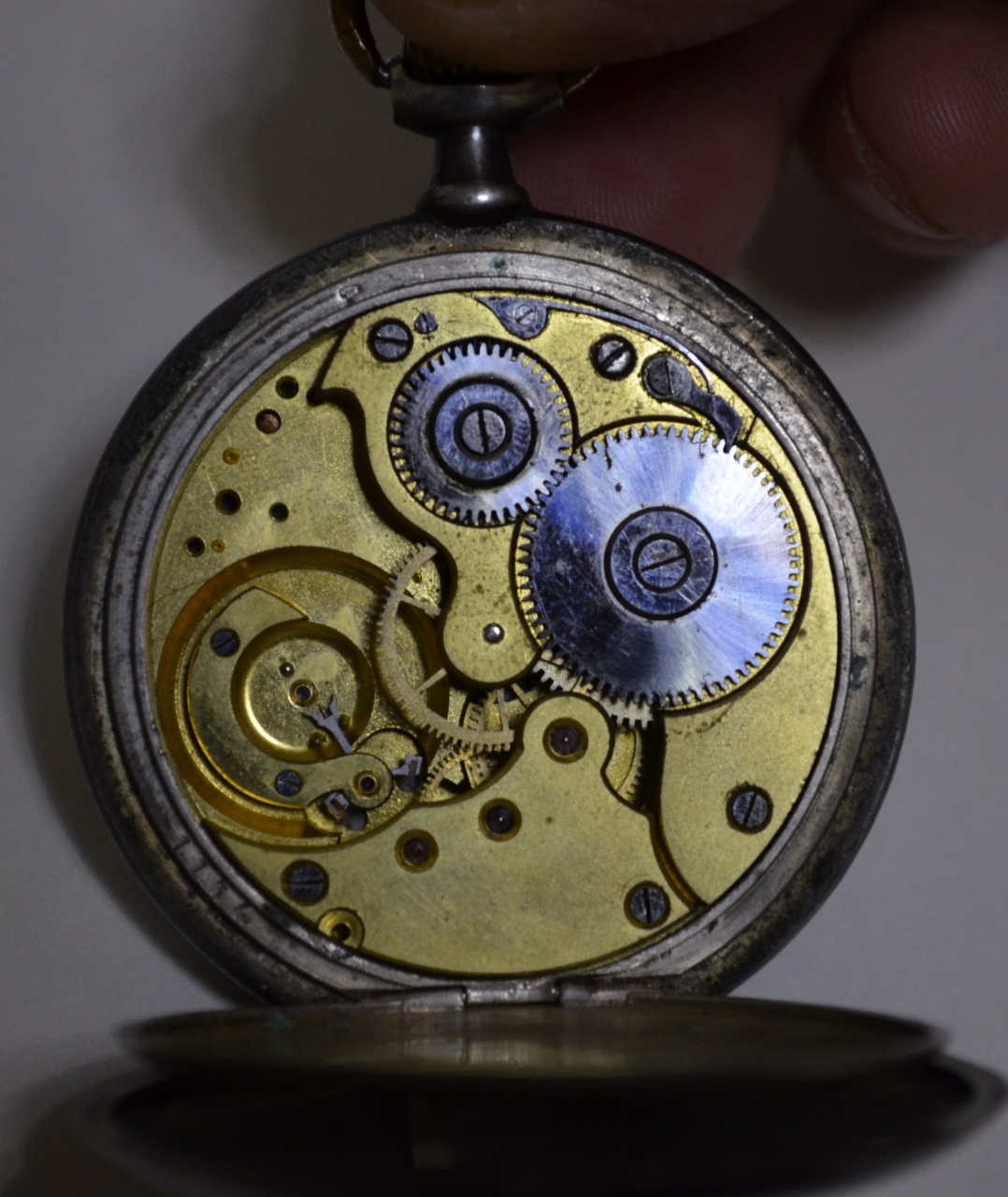

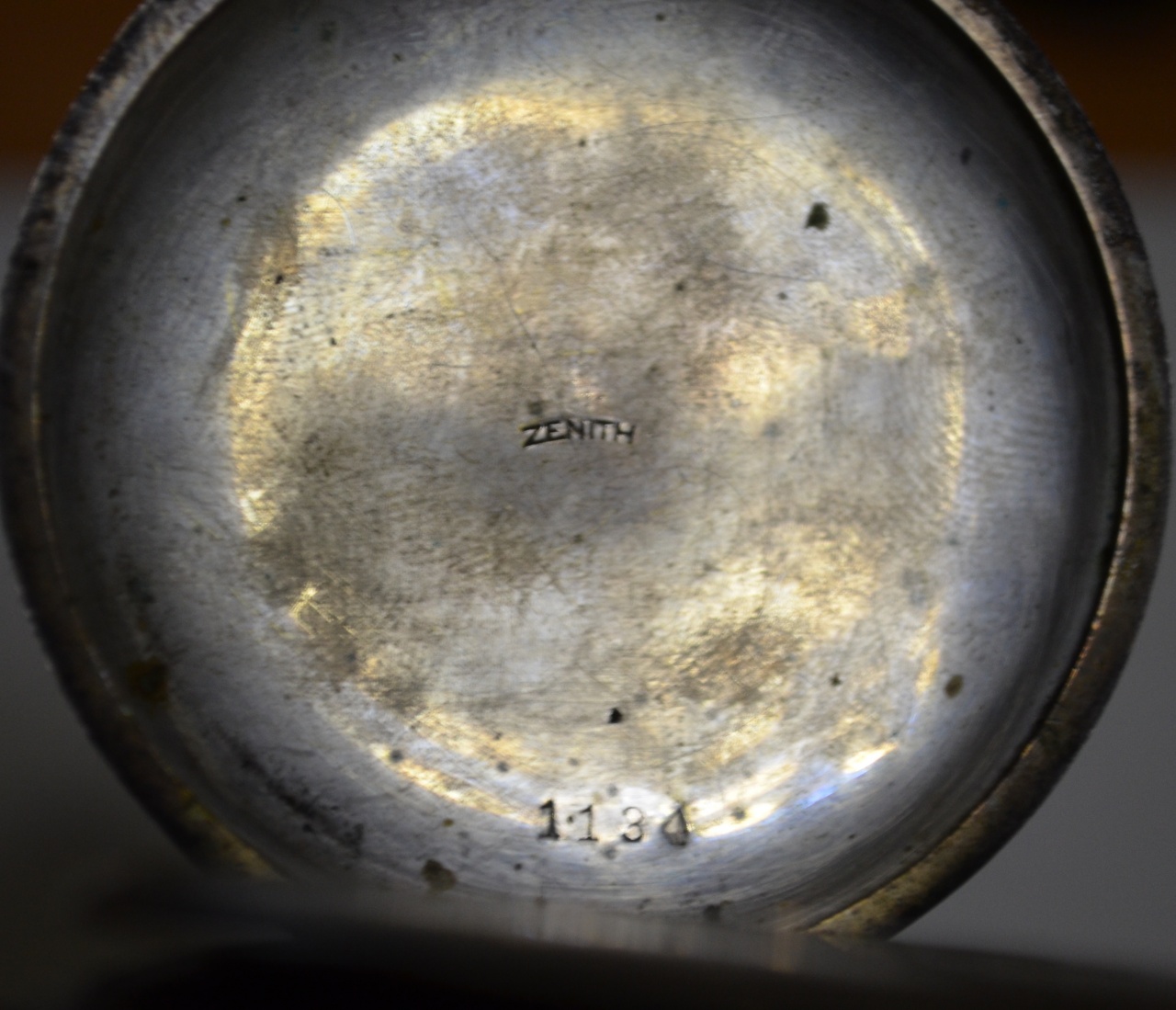

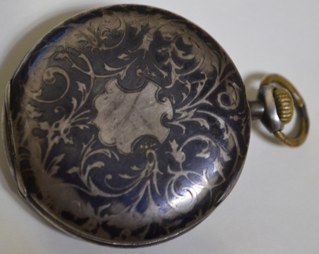

Прошу знатоков помощи. Что за механизм? Надписей нет, только на корпусе. Заранее благодарю ответившим. С ув

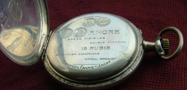

Cудя по количеству медалей,их расположению и цветности - пыльник от Зенита.
Судя по надписи на крышке и заводскому номеру (всего то чуть больше 1000 !!) - это корпус от очень раннего Зенита.
Мех не похож на Зенитовский(точнее,часть мех-ма,а то одна анкерная вилка торчит и дальше-ничего).

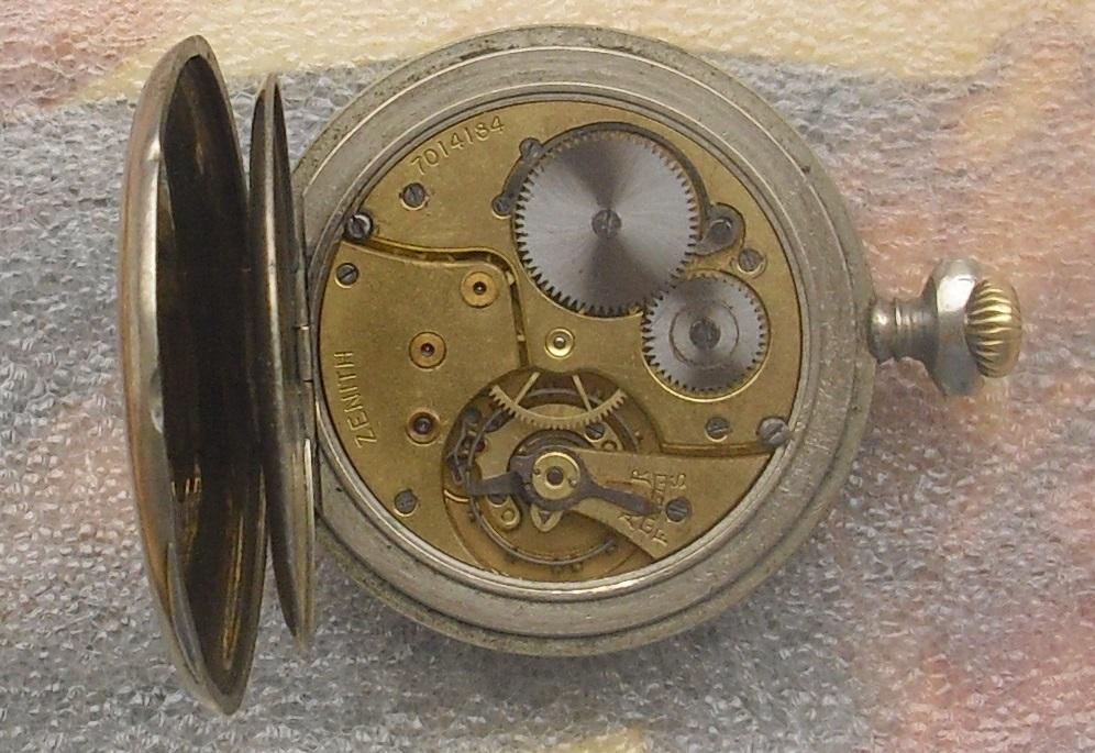

Зенит как то так выглядит обычно.

Спасибо. Я сам склоняюсь к тому, что от Зенита только корпус. Мехи пересмотрел, не похож на зенит. Зенит обычно пишет на механизме. Хотя качество этого механизма тоже на высоте
Отсутствует анкерное колесо и мост с балансом. Хочу донора найти, только нужно знать что искать )))

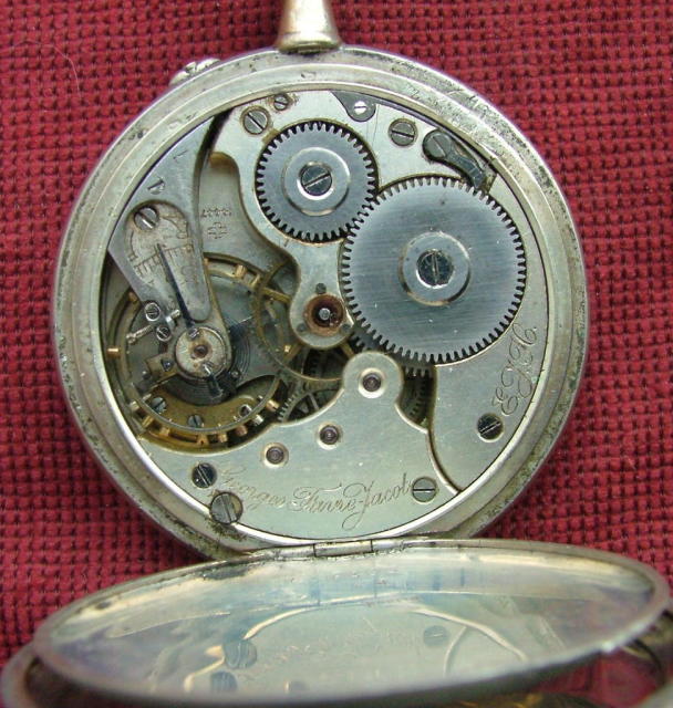

ГФЖ , наиболее известная марка -Зенит.
Немного фото -
http://pilguy.com/showthread.php?t=78

Зав.ном. более 2 млн - не увидел 1-ый раз

Спасибо. Вот нашел по Вашей ссылке:
