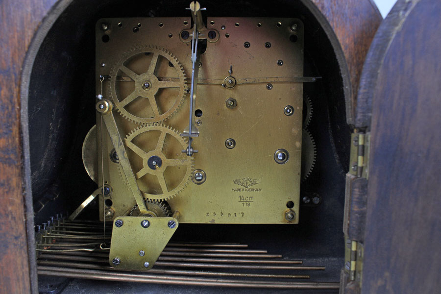

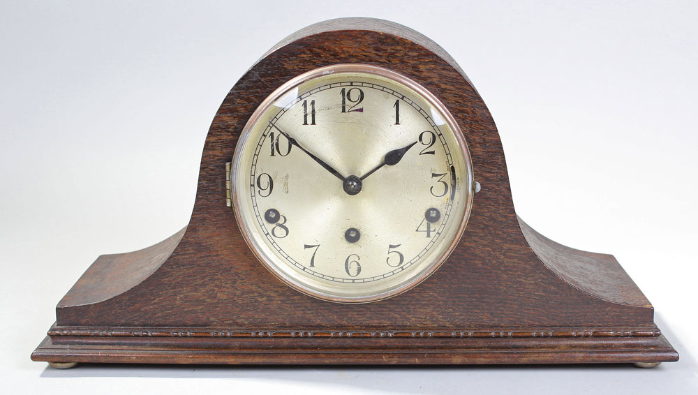

Получил с еБея каминные часики. Почта постаралась - мех сорвало с креплений, стрелки открутились, ось стрелок погнута, мех-мом пробило дыру в корпусе с палец диаметром, послетали шестерни и рычаги боя. Ну и порван пендельфедер. Всё восстановил, вроде как и бой ничего так, присутствует, насколько можно было понять, запустив мех на столе без маятника. А вот как пендельфедер восстановить? Понятно, что из щупа, уже принёс из гаража. Но вот несколько вопросов
1. - 0,05 или 0,06 толщина , есть разница?
2. Как лучше - паять к пластиночкам оригинальным или клепать?
3. Чем обрабатывать сталь щупа?
4. Родной пендель был из двух полосок (ну вообще прямоугольник с вырезанной серединой) параллельно друг другу по 3мм шириной. Новый делать так же или можно одну шириной 6 мм.?
5. Насколько критична точность длины?
Ответьте кто может, а то руки чешутся запустить часики. Спасибо!

1. Нет
2. Клепать
3. Алмазный надфиль, щуп зажать в двух ненужных железных пластинках
4. У каминных короткий маятник - пойдет и пендельфедер без прорезей
5. В разумных пределах - не критична

Да, досадно. Подскажите, пожалуйста, кто производитель механизма и какие параметры пендельфедера (Ширина, расстояние между осями крепления).

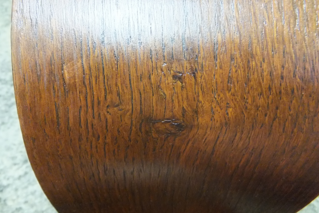

Механизм Кинзле. Westminster-wittington. Ось удалось выпрямить идеально. Корпус - думал придётся менять верхний слой фанеры, ан нет, обошлось, всю упаковку вытряс над ванной и нашёл все чешуйки старого. Дальше - дело техники. Каждая чешуйка ложена на своё место, (подготовленное) Дыра незаметна.

ширина - 3мм, 3мм промежуток и опять 3 мм. Свободная длина - 5мм. Длина между осями 13мм.

Два фото с ебея и одно - место ремонта дыры.

Хорошо сделали да и рисунок шпона такой, что и видно не будет.
