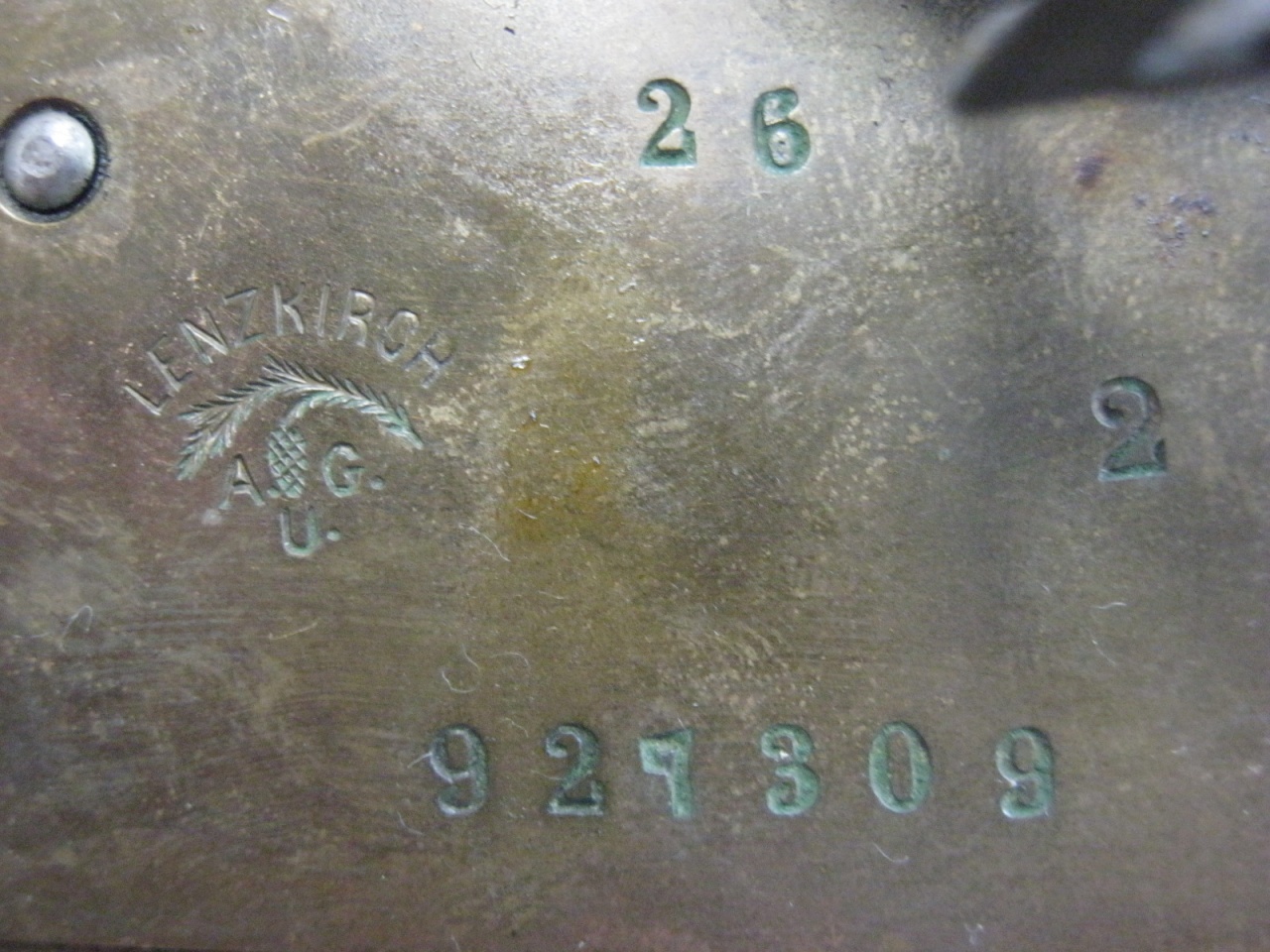

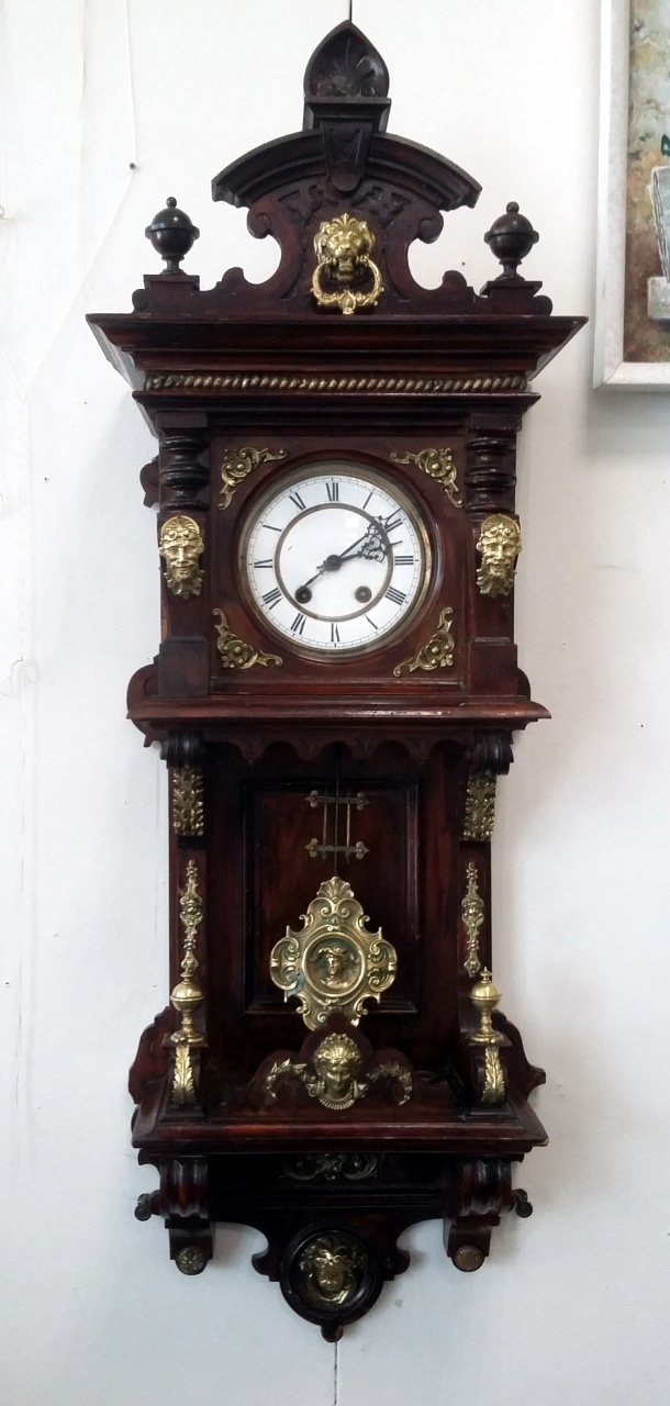

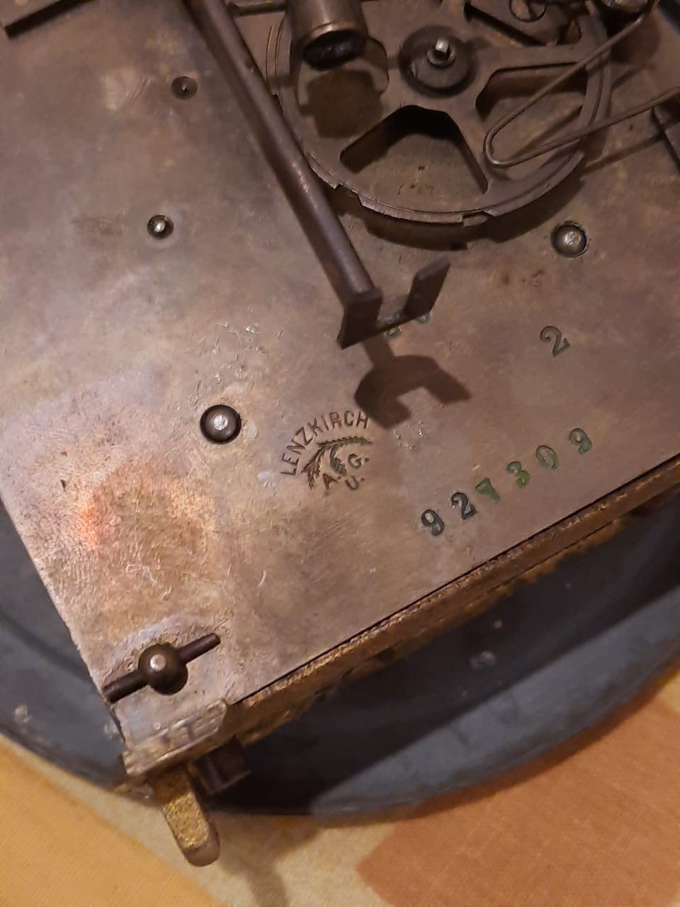

Как подоброать пендельфедер?
Доброго Все времени суток.
Не подскажите, какя длинна должна быть у пендельфедера в данных часах.
С ув...

Привет!
Собственно , длина решающего значения не имеет . Такие часы обычно имеют 6-10мм. Главное требование- минимальная толщина и достаточная прочность.

Добрый вечер!
Длина пендельфедера является важной в смысле ее зависимости от материала для пружины и от толщины пружины которая определяется по весу самого маятника. Чем больше толщина пружины, тем меньше эластичность пружины и, следовательно, меньшая точность хода. Причем, чем более короткая пружина, то быстрее будет сорваться - изгиб на меньший радиус и, следовательно, создает большее напряжение, чем изгиб длинной пружины на такую ​​же величину. По правде говоря, для определения фактическое длине и толщине пружины - применяется скорее эмпирическое, чем математическое решение. На эту тему было написано много томов без четкого научного решения, приводящего к ясной технологической процедуры применяемой в производстве - все еще применяется несколько итераций методой проб и ошибок для достижения приемлемого результата.
Советую всем интересующим хотя бы прочитать книгу "Accurate Clock Pendulums" автора Robert J. Matthys. Книга стоит недешево, но стоит каждой копейки своей стоимости.

Добрый день, механизм (номер на фото плохо виден) вероятно 26 не является редким и пендельфедер используется самый распространенный 18х9 мм (21х9) по наружным измерениям. При использовании первого возможно потребуется перемещение линзы маятника вниз, а второго соответственно вверх для замедления или ускорения хода. С уважением к другим мнениям.

Чем длинее и тяжелее маятник , тем более крупныи и жесткии пендель . Для таких , среднего размера и жесткости.
На большеи длине градус отклонения уменьшаетса . Самыи большои градус отклонения на настольных часах с коротеньким маятником.

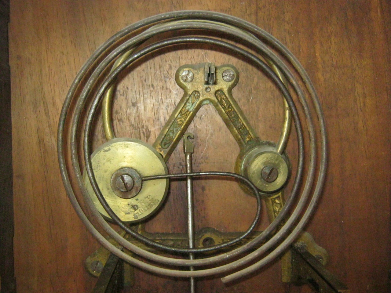

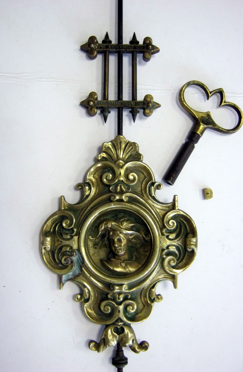

Спасибо всем.
