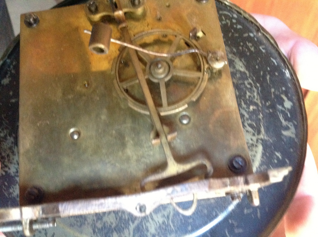

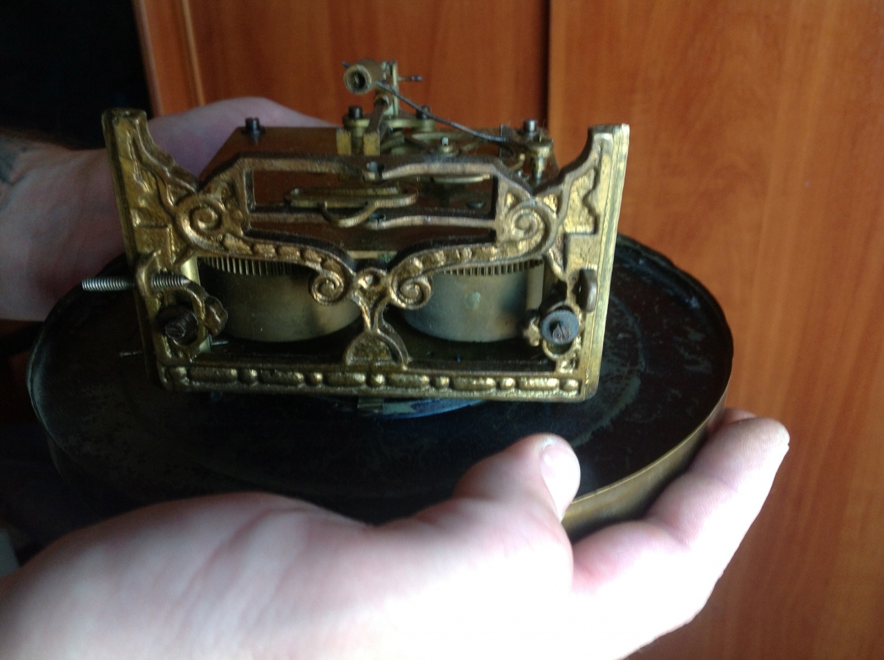

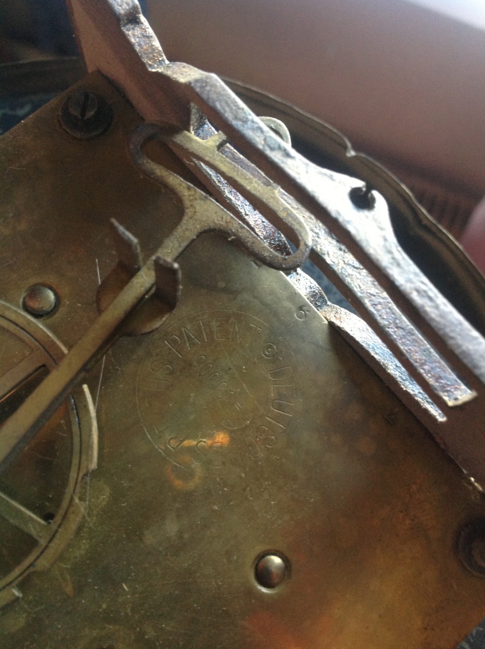

Разобрал. Написано Deutsches-Reichs Patent №55006 (написано по кругу, как штамп, я так понимаю, номер патента) и номер 74971.
Вообще, судя по внешнему виду - часы фирмы Junghans, но я не уверен, поэтому нужно мнение знатоков. Может быть, еще где-нибудь может стоять какая-либо маркировка?

Патент принадлежит "Heinrich Kielmann", Ruhrort am Rhein, Deutschland. Выдан 8.3.1890 на конструкцию подвеса маятника. Ваши часики по времени изготовления конец 19 века, возможно, начало 20-го века. Это модель с открытым маятником.
С уважением, Игорь

Игорь, а есть ли возможность определить, какой именно фирмы эти часы? Судя по каталогу (к сожалению, я не смог посмотреть картинки в большом размере), они похожи на часы Junghans. Не могли бы вы попытаться более точно определить год и марку?

Да они в то время все похожи друг на друга. Это массовое производство. Более-менее корректная таблица по времени изготовления существует у Беккера. Все остальное только по наличию определенных моделей в каталогах соответствующего периода. Так что +-20 лет это нормальный временной интервал.

Судя по механизму, это часы фирмы FMS (смотрите отдельную тему здесь на форуме), по времени выпуска - 1895-1900 год. Зачастую механизмы FMS в тот период не клеймились, увы, но цели этого мне до сих пор не ясны.
В отреставрированном виде такие часики сейчас стоят около 500-600$.
