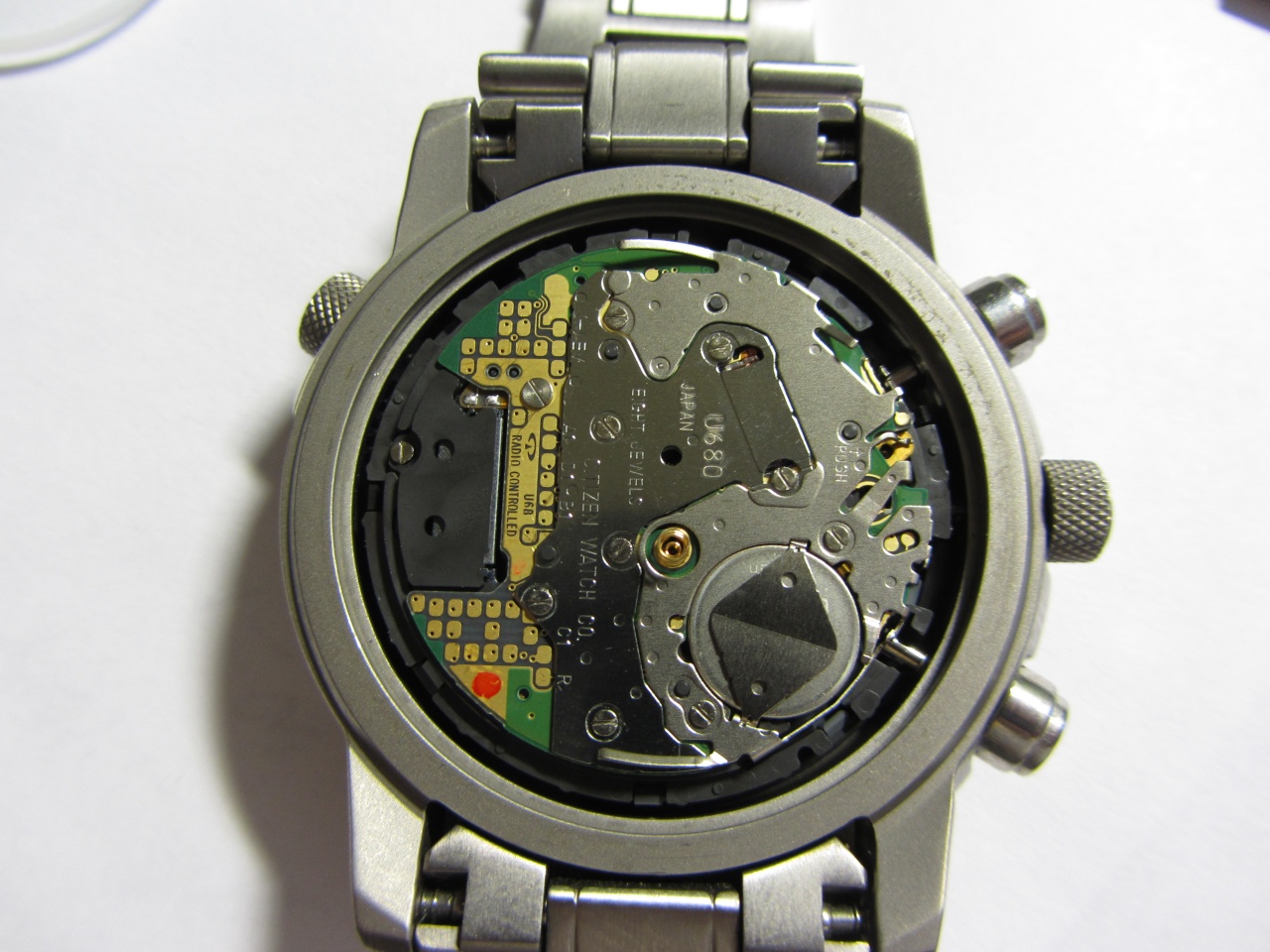

Ситуация такая.
Приобрел эти часы через интернет, носил пол года, купался в них в бассейне неоднократно. Потом заметил что нижняя кнопка выпирает сильнее верхней, нажал отпустил, также выпирает. Забил. Позже заметил что сильнее стала выпирать, я за нее потянул (пальцами), а она стала вылазить...

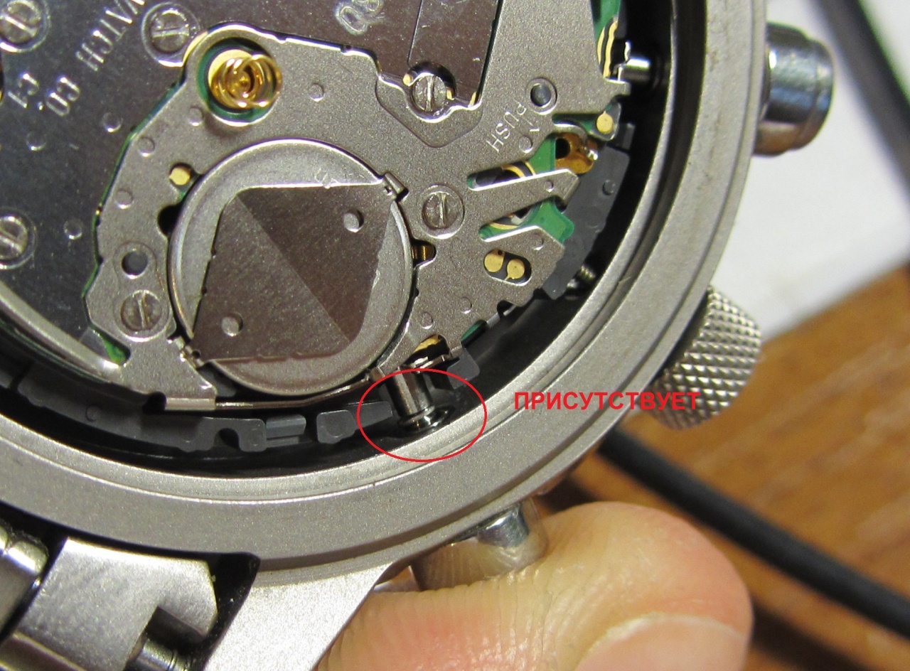

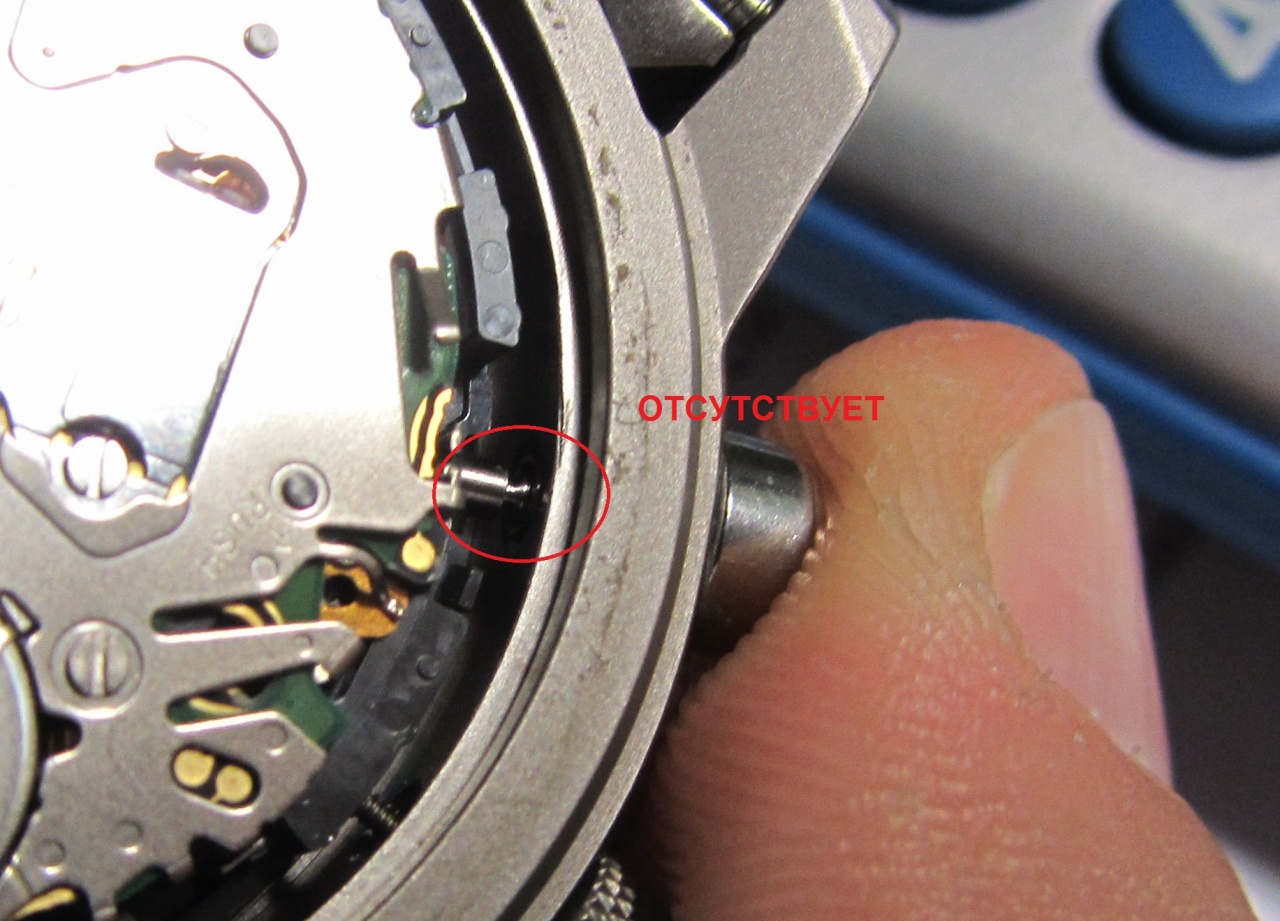

С продавцом договорились что можно вскрыть в местной (г. Магнитогорск) мастерской и он при необходимости вышлет необходимые запчасти ... В мастерской вскрыли обнаружилось отсутствие одной маааленькой детали. Надеюсь что её просто не поставили. На фото видно. Продавец все детали выслал. Тем временем нашел другого мастера, увидел у него сертификаты Citizen, Rolex, Tissot, Ulysse Nardin, и т.д. Повелся...короче отдал ему. Он нашел недостающую деталь рядом с механизмом. За это ему "спасибо" и отдал 400 руб. Закрыть с новым кольцом у него не получилось, сказал что кольцо больше по диаметру на 0.3 мм. И он закажет это кольцо сам и сам закроет при мне часы. Ждал месяц. Сегодня звоню мастеру и получаю стандартную отмазку криворукого кулибина - "кольца нужно подбирать непосредственно по крышке, у меня нет такой возможности, пока". Может кто подскажет где и как закрыть эти чудные часики?
Вот тут я малость не понял. Мастер констатировал, что детали нет или недостающая деталь свободно болталась в корпусе?

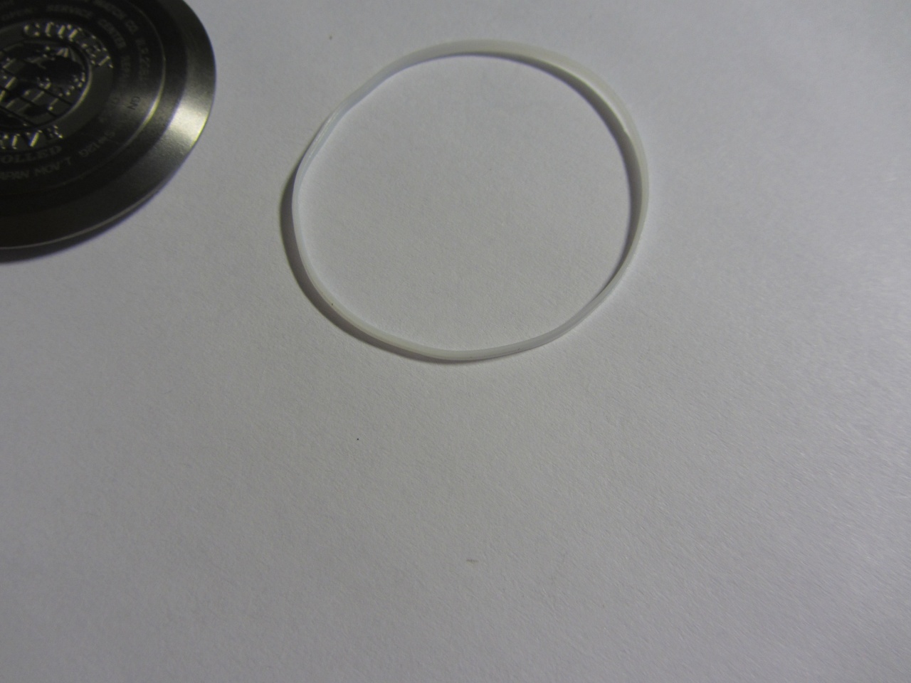

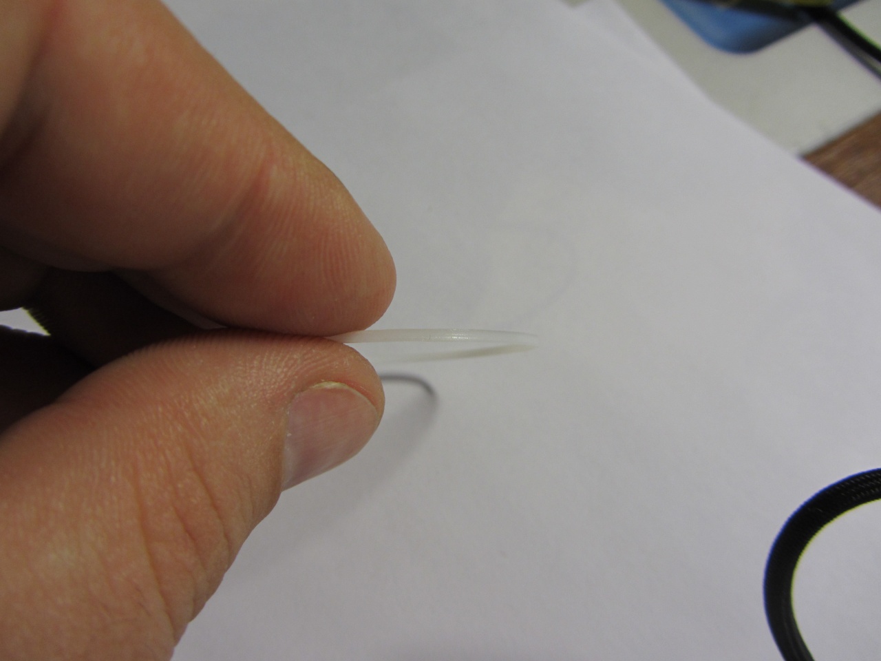

Продавец уверяет что прокладка от этим часов (большой пакетик, маленький - кнопка в сборе)
Да скобка была внутри часов (не в механизме).
На фотографии старое кольцо, оно сделано из материала типа фторопласт (в сечении напоминает букву "Г"), после открытия достаточно сильно увеличилось в диаметре, помялось при попытке установить обратно. Новое кольцо меньше в диаметре (тоже в сечении - "Г"), но и с ним не получилось закрыть.

Ну проблема понятна, возможно вас выручит кипячение, возможно фторопласт приймет былую форму, крышка как закрывается?
Нашел сам - хлопушка. Вывод, фторопластовые уплотнители зло

Крышка "хлопушка" если я правильно понимаю этот термин, т.е. не завинчивается.
Как одноразовые, отличные.
Имеется в виду, что Вы открываете часы крайне редко, вот и фторопласт.
