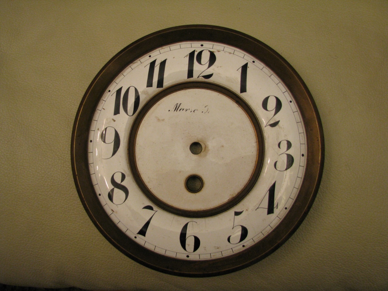

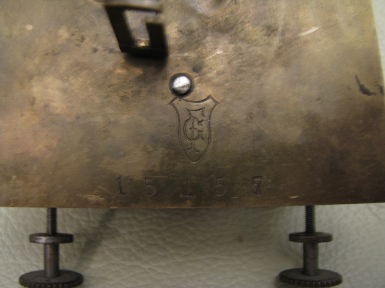

Помогите с ремонтом часов. Валялись лет 20, решил восстановить - но никогда не связывался именно с ремонтом часов. Похоже не хватает какого-то элемента - типа пружины маятника (см. фото). Остальное все работает, механизм завода работает, всё крутится, вращается. Для определения марки прикрепляю фото.
Заранее спасибо.
Юрий.

Нехватает пендельфедера (подвес для маятника). Подвес пружинный — подвес самого распространенного типа. Он состоит из одной или двух плоских, тонких пружин, закрепленных своими концами в двух колодках. В верхней колодке закреплены штифт или направляющие пластины, с помощью которых подвес крепится на кронштейне механизма или корпуса часов. В нижней колодке закреплен штифт, на который надевают маятник, имеющий на конце специальный крючок.

И ещё, кто знает, что за марка? Вроде дед с ВОВ, как трофей привез.

Они восновном трафейные, нашим дедам разрешали трафеи с собой привозить из Берлина, на счёт марки попробуйте на форуме "Что за часы" спросить.
Педельфедор очень хорошо подходит от наших Орловских ОЧЗ или Янтарь настенные, в мастерских могут быть., вобщем и сделать не долго из автомобильного щупа 0,05мм. как на предложенном форуме обсуждают.
