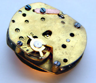

Ребята, подскажите, пожалуйста такой момент.
Не могу сообразить уже второй день - как извлечь заводной валик из старого штифтового механизма наручных часов, и соответственно, сам механизм из корпуса часов.
По моему, именно такие механизмы называются "однодолларовыми", хотя утверждать наверняка это не берусь.
Перелопатил интернет, полистал книжки по ремонту часов и не смог найти нужную мне информацию. Не по глазам. Какого либо винтика, кнопочки или рычажка обнаружить не удалось. Кратковременный потяг валика "что есть мочи" результатов тоже не принес
Фотку моего механизма сделать не успел, т.к. нахожусь на работе, а мех дома, но нашел в интернете фотку такого же механизма, которую и прилагаю к этому сообщению.

Эта фотография мало что даёт.
Желательно бы по конкретней, в разных ракурсах.

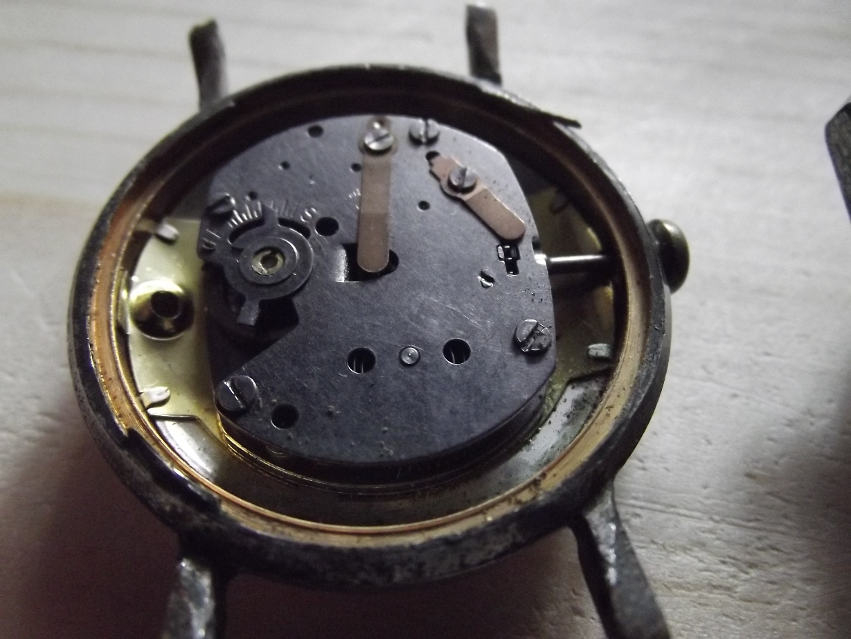

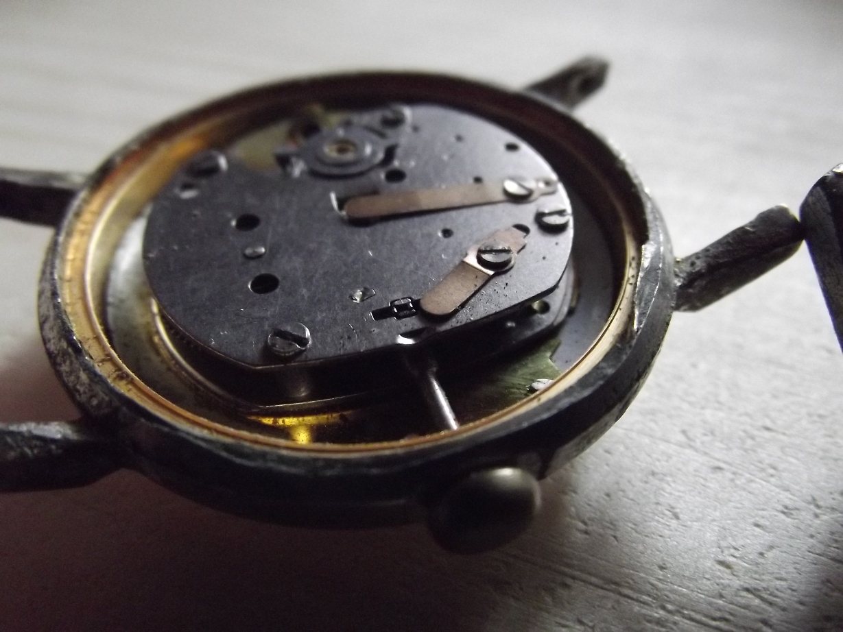

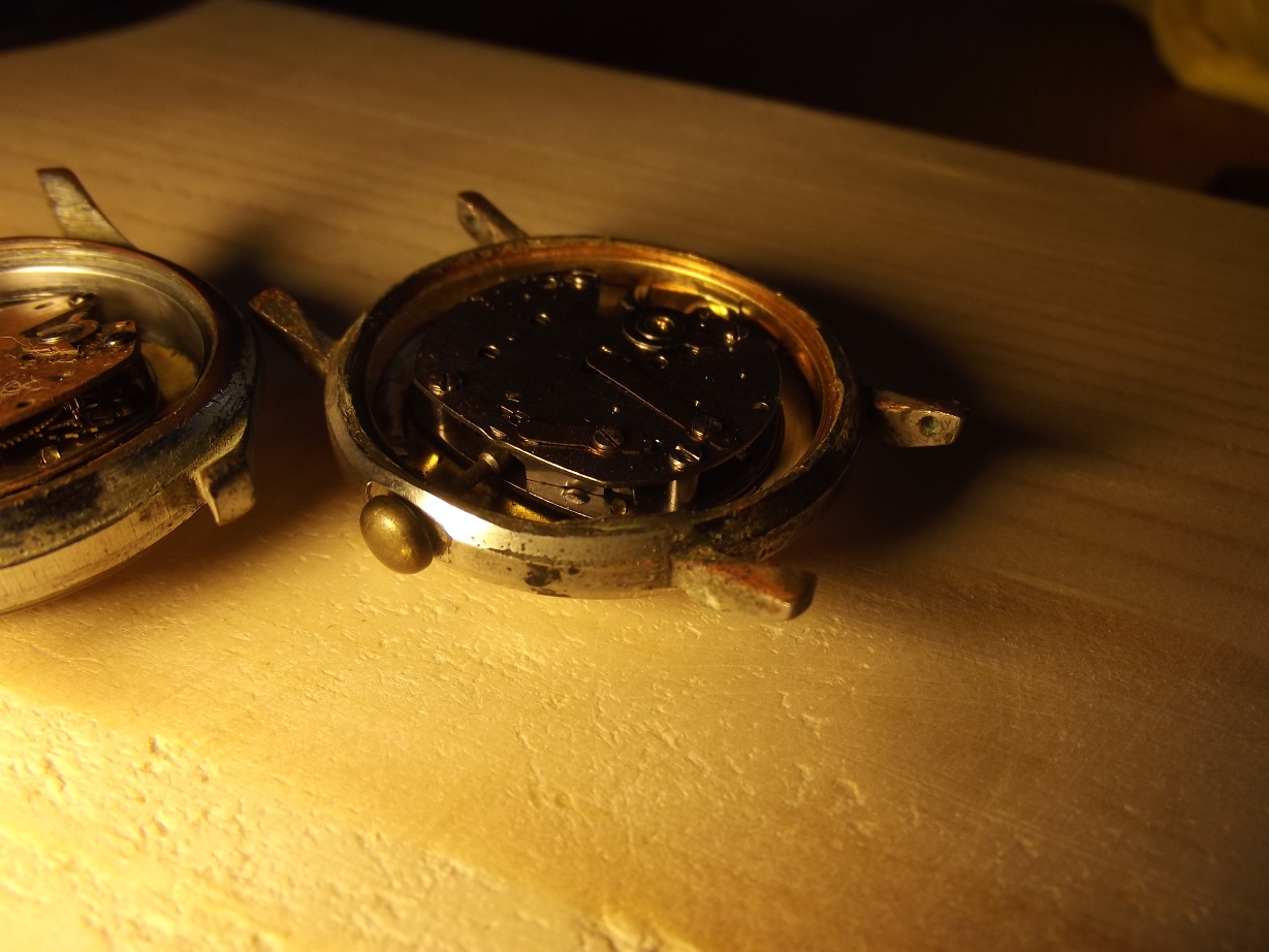

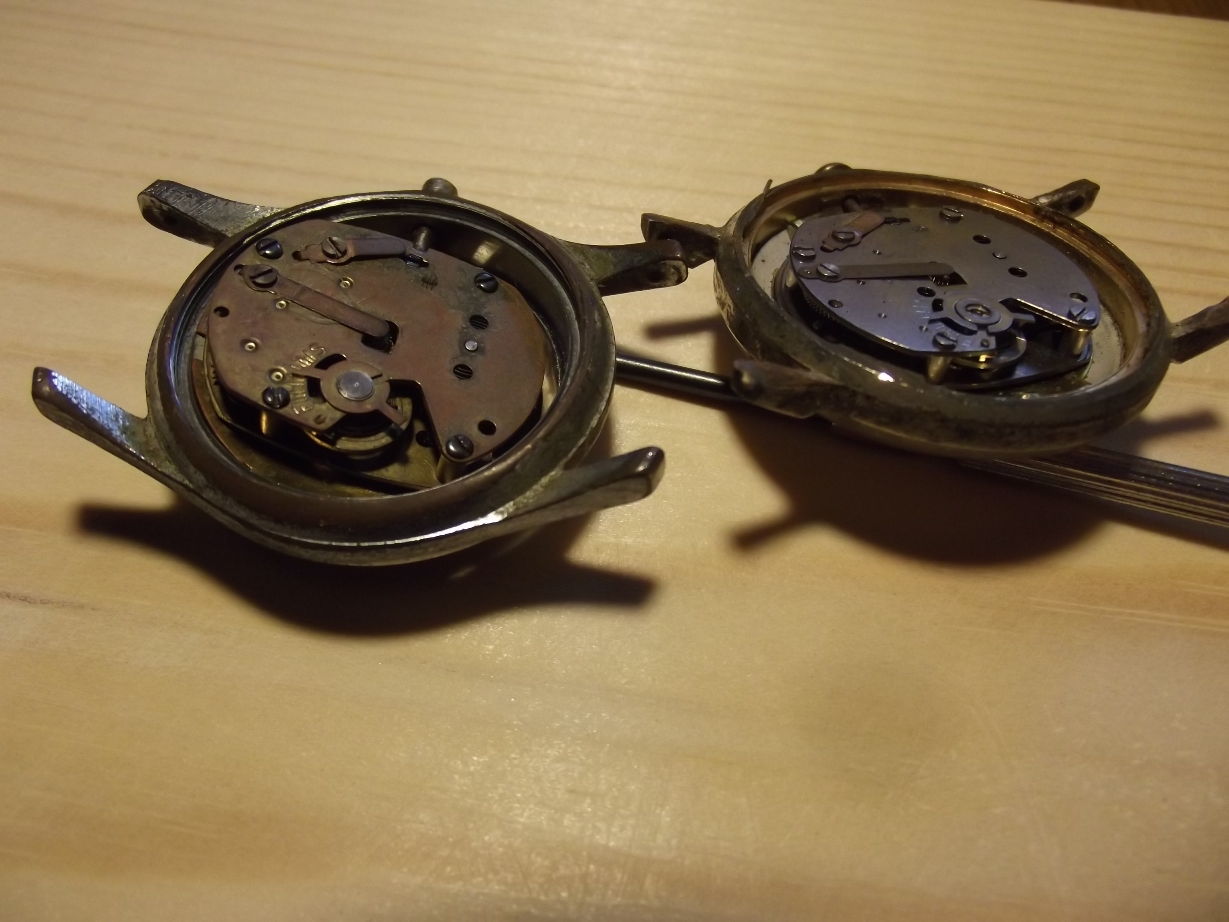

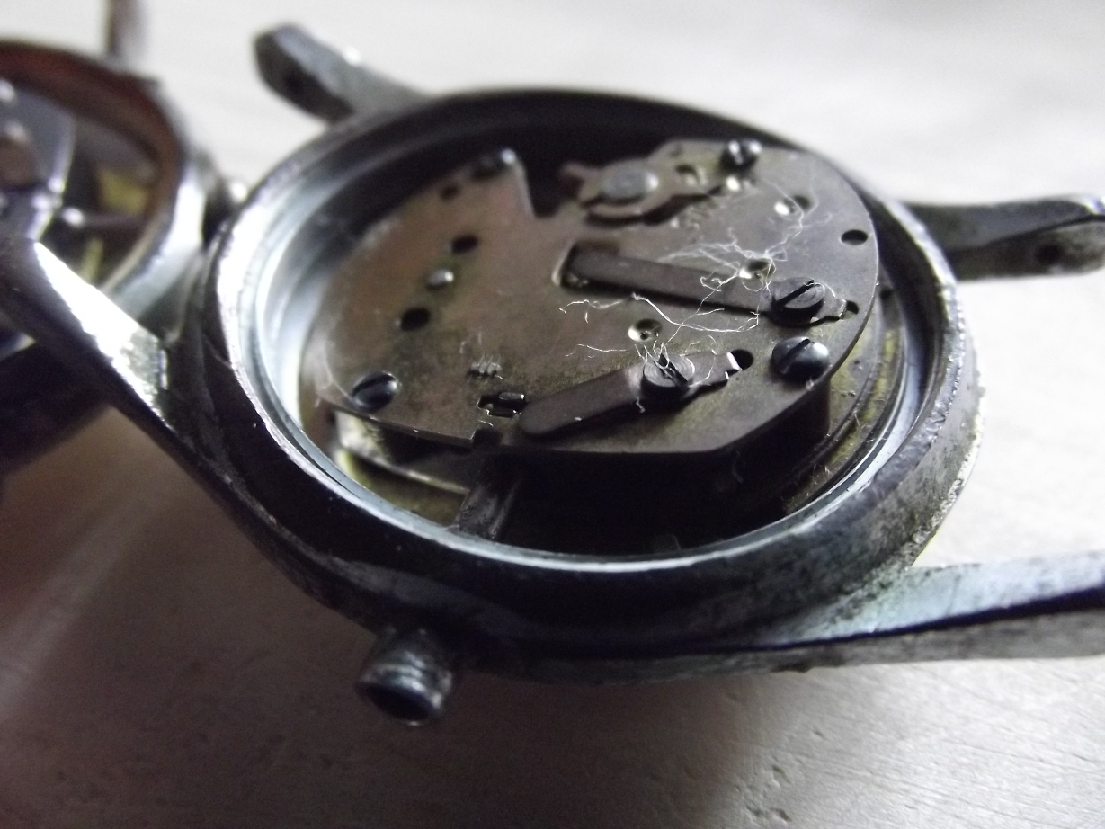

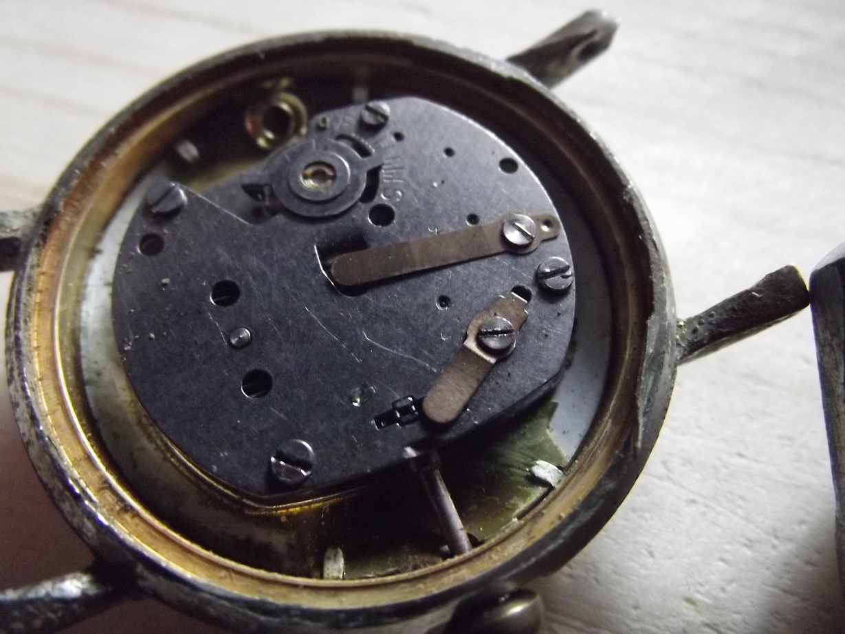

Сделал фотки
Как сумел сделал фотки. Качество какое то плохое - фотоаппарат принудительно выключает вспышку, если снимаешь на "супер-макро". Нужен внешний источник хорошего света, а у нас в Сибири световой день составляет около 4-6 часов, при этом солнца как такового нет, просто светлеет небо, которое всегда затянуто тучами. Это в Новосибирске так, а севернее наверное еще темнее... Так что получилось не очень.

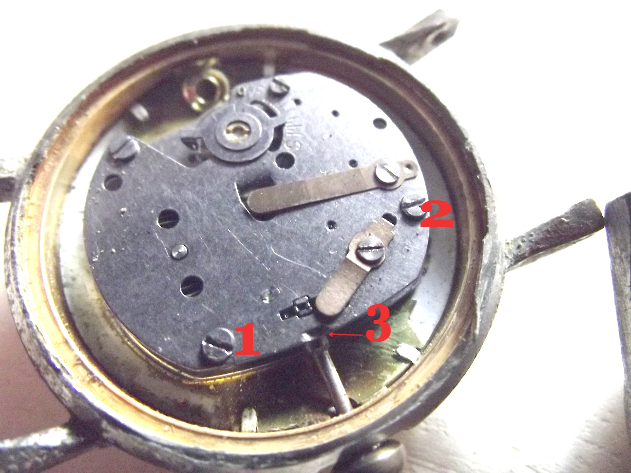

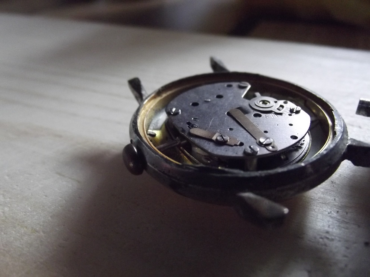

Попробуйте немного ослабить винт №1 (возможно и №2), чтоб выступ №3 приподнялся и освободил зав.вал.

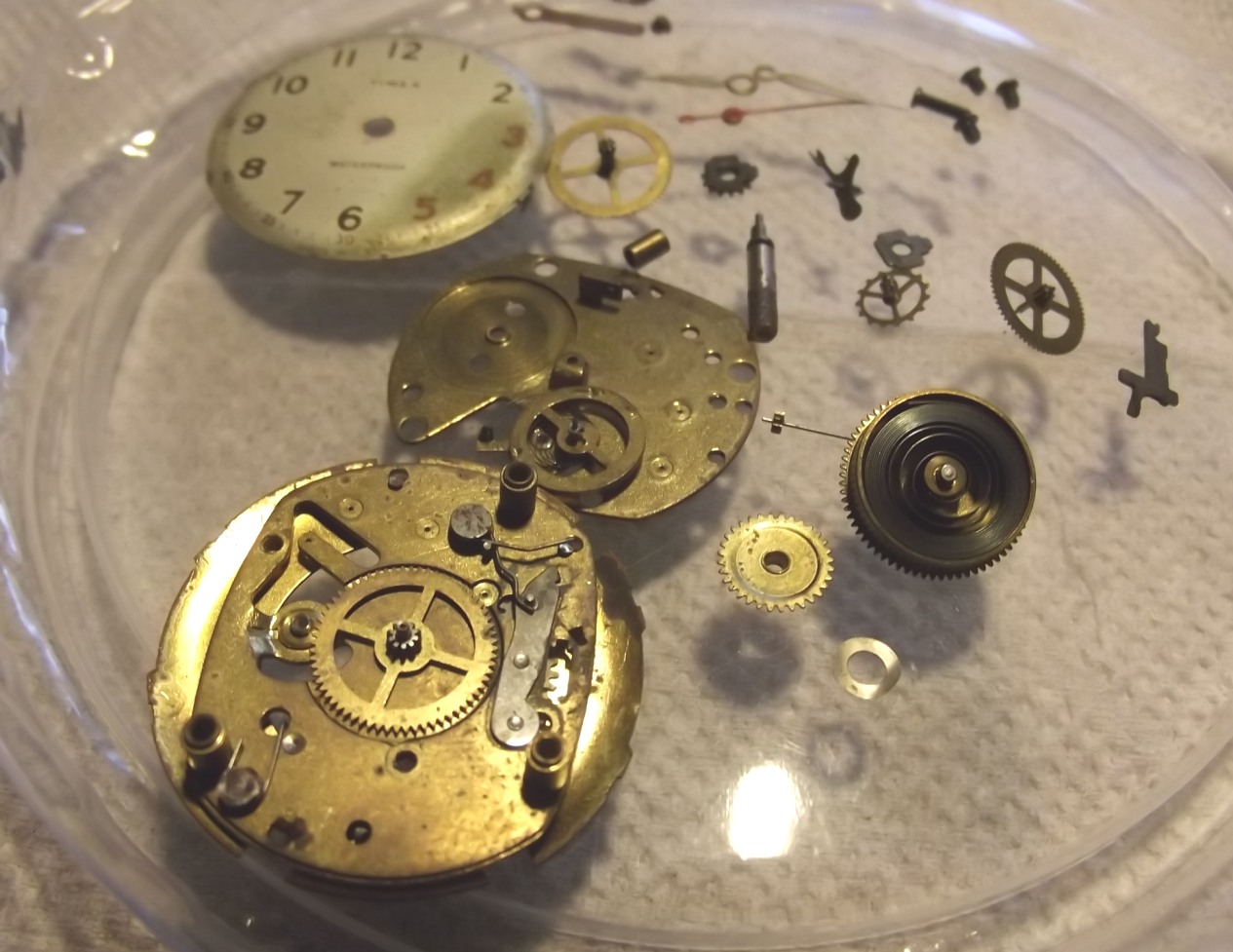

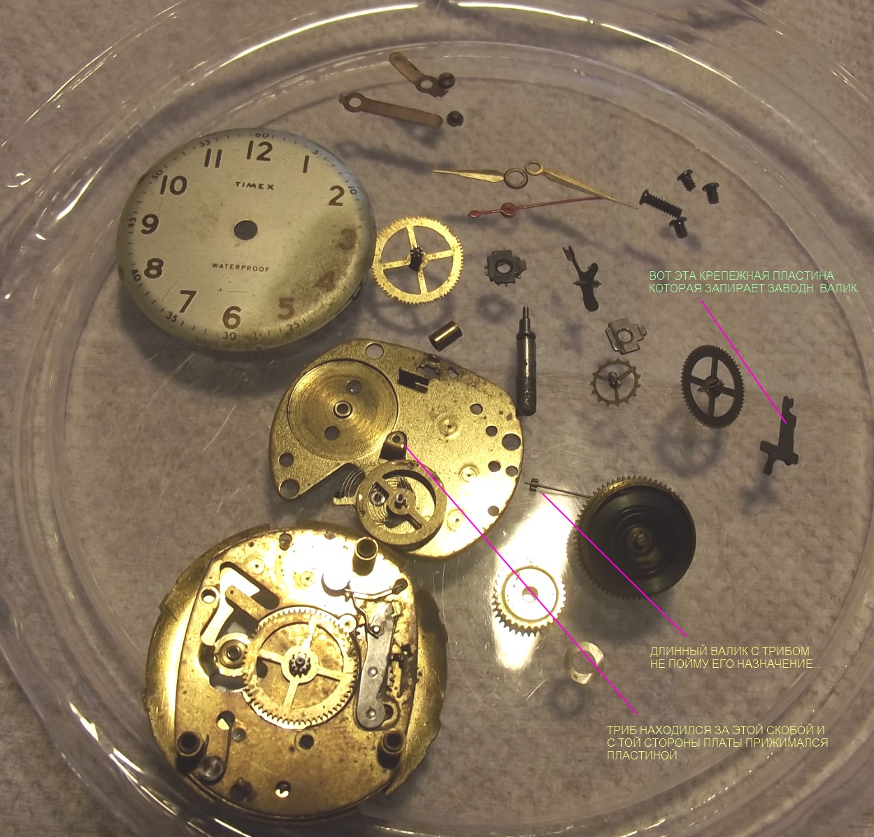

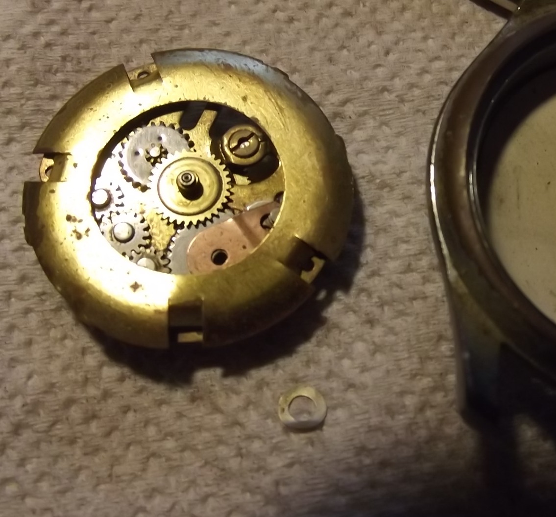

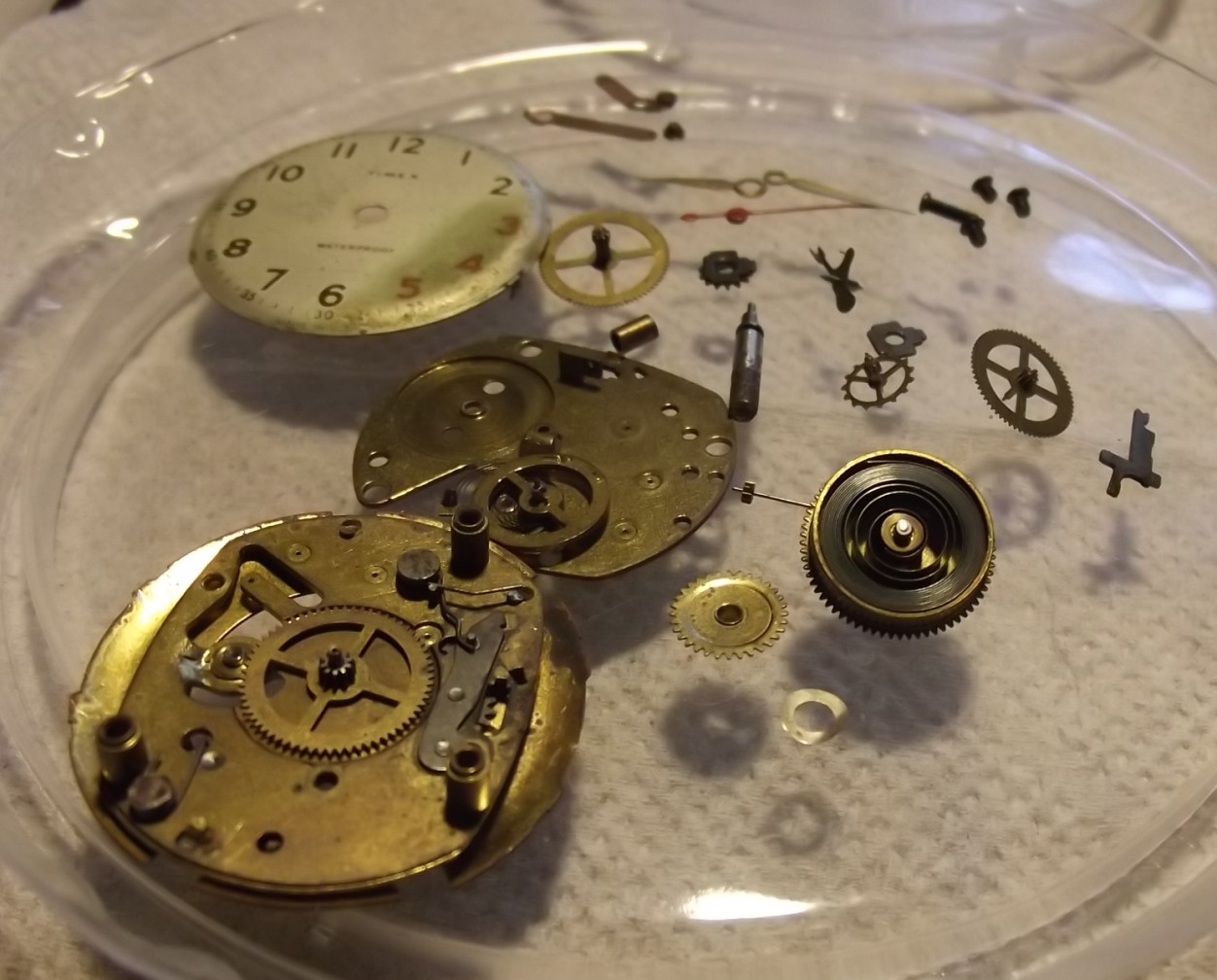

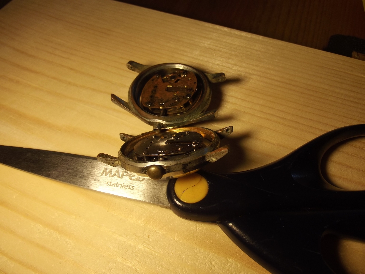

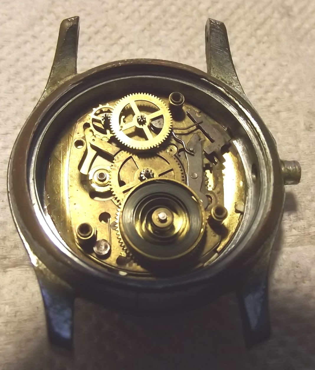

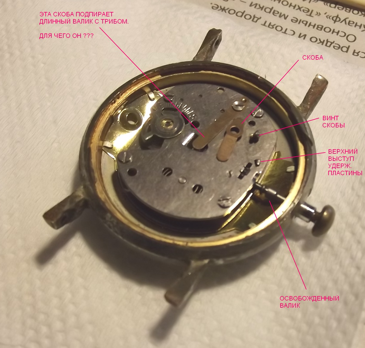

Извлек валик... и не только
Андрей, спасибо, вы меня натолкнули на мысль... вообще разобрать часы Вообщем, смело und отважно разобрал. Как запирался валик, понял только тогда, когда мрачно рассматривал кучку "И Что Мне Теперь с Этим Делать". И то минут через 15 Ларчик открывался просто, однако увидеть изначально ключ мешала часть корпуса. На фотках есть мои комменты, как вытащить валик из "однодолларовых" часов.
Кстати, валик оказался обломанным по моему, а я надеялся, что всего лишь потеряна головка. Да и головка - по резьбе ли накручивалась или просто с натягом садилась на вал!? Цена то у часов соответствующая...
Теперь вот взираю на свою "рассыпную" цель поносИть штифтовые часы, которая по моему от меня отдалилась...
Как и где мне сейчас это все промыть? Бензина нет, есть водка...
Как собрать обратно и самое главное какие части смазать. И нечем Только еще водка есть...

У вас же была головка или она не родная? Сделайте крупное фото вала и головки.
Тот длинный вал, это секундный триб. На нем стоит секундная стрелка.

Я внес путаницу, сейчас от нее избавлю Дело в том, что у меня два одинаковых штифтовых механизма от часов Timex. Оба не мог вытащить из корпуса, потому как не знал, как снимается валик у таких часов.
У одних часов не было заводной головки, но есть только валик (наверное, все таки сломанный, а не скрученный), у других часов и валик и головка на месте, правда головка вся уже давно без рифления (ох уж и досталось им похоже за 1 доллар )
Поэтому, тот механизм, что похуже сохраном, я разобрал - но все равно хочу его собрать назад после чистки, а тот, что получше я пока не разбирал, потому что не могу решить - надо ли это делать для чистки.
Может быть, такого рода механизм на двух платах можно промывать и без разбора. Положить в спирт или бензин, пусть полежит, потом "побултыхать" его да просушить... Или все таки, предположим, пружина в барабане не промоется при таком раскладе или еще что-то...
