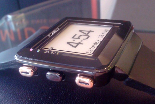

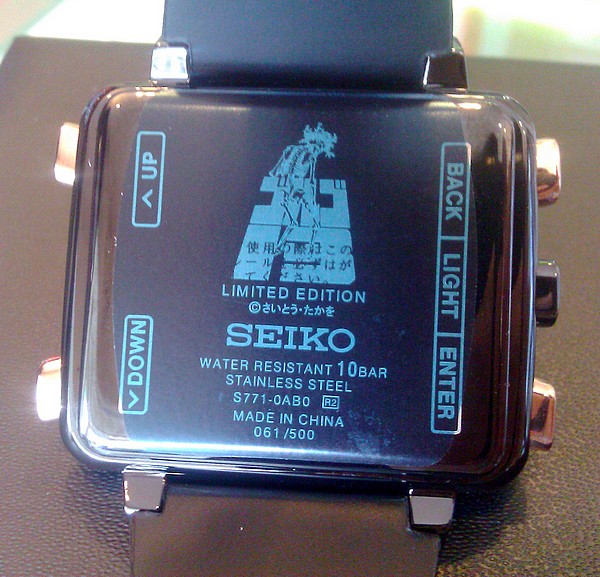

Добрый день!
Смотрю на эти часы, и думаю: задняя крышка, по всей видимости, "хлопушка". А водозащита заявлена 10 bar. Как такое может быть, поясните?

А что смущает?

Вот здесь
http://dragweny.livejournal.com/5931.html
некто Константин Савельев утверждает, что "крышка "хлопушка" - она самая простая, с ней водозащита часов не может быть выше 50WR"...
Вот тут
http://www.orient.ru/forum/viewtopic.php?f=2&t=64
читаем:
По поводу герметичности можно не переживать, эти часы не предназначены для водных процедур. Water resist в них только от брызг.
Для более-менее нормальной водозащиты, требуется завинчивающаяся заводная головка+задняя крышка на резьбе или на винтах.
В этой модели просто крышка-хлопушка. Усилить водозащиту можно в мастерской, силиконом.
А тут 10 bar...

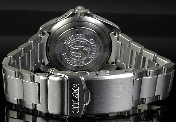

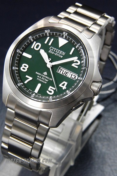

Разрешите поделиться опытом.
Крышка хлопушка имеет паз, в котором установлен сальник. Некоторые крышки требуют усилия в 100 кг, чтобы их закрыть, закрываются специальным интсрументом. Водонепроницаемость достигается сальником, плотно прилегающим к крышке и корпусу часов.
Например, Citizen, с WR 200 имеет такую конструкцию крышки, тест 20 Атм проходит на "ура"

Сообщение от Shink Посмотреть сообщение
А вот кстати один из этих СИТИЗЕНОВ, с крышкой-хлопушкой и водозащитой 200 метров:

И ещё, более "слабые звенья цепи" в водозащите, представляют собой кнопки и заводная головка, а не задняя крышка часов.
