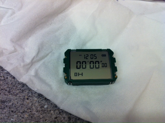

Вчера утопил свои новые часы Seiko Spirit SBPG003
при купании в бассейне, никогда в них в воду не лазил но избаловавшись неубиваевыми КАСИО джишоками не заметил как залез в воду с часами.
Примерно через час часы пропиликали невменяемый сигнал и я понял что случилась локальная катастрофа .
Цифры сошли с ума и мельтешили, подсветка не работала , пищалка верещала на все лады.
Пришлось делать срочное ночное вскрытие и удаление батарейки ,дабы не убить часы полностью.
При вскрытии было обнаружено что крышка установлена не очень плотно , и под крышкой на грани уплотнения лежит кусочек резинки диаметром как уплотнительная резинка крышки , откуда она там взялась непонятно .
Часы я покупал новыми в японии у Чино.
Так что владельцы этой модели часов ,будте осторожны и лишний раз не купайтесь в этих часах , а если и залезете в воду то внимательно потом наблюдайие за часами дабы чего не вышло.

Фото крышки с кусочком непонятной резинки
Фото уже просушеного механизма с батарейкой
как видно все работает и ничего не пострадало кроме моей уверенности в качестве СЕЙКО
Вывод : Если вы утопили электронные часы то срочно разберите их и выньте батарейку , это спасет вас от ненужного ремонта .
А то и полного уничтожения устройства .

Похоже при сборке не заметили что к кольцу прилипся кусочек от рваного аналогичного кольца - вот и всё. Это может быть случай на миллион

Появилась идея попробовать еще раз затопить часы в бассейне но уже без модуля , только закрытый корпус . Еще хочу разобрать кнопку и проверить на наличие уплотнения. Есть подозрения что в кнопках нет резиновых колец , уж очень легко они нажимаются.
