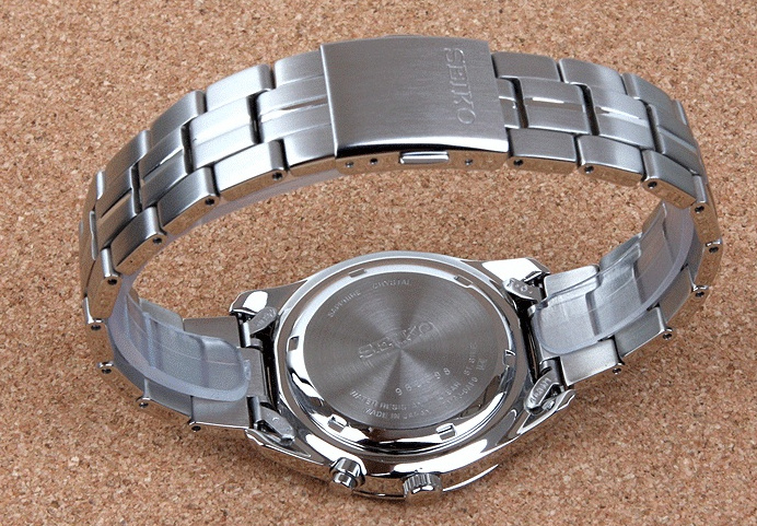

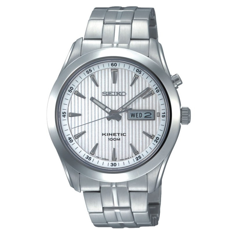

Имею в своём распоряжении часы SEIKO SMY101P (Kinetic), калибр 5M63.
http://www.seikowatches.com/support/...4c_russian.pdf
http://adventika.ru/shop/80-watches/...-smy101p1.html
ID:	286110 Нажмите на изображение для увеличения
С сентября 2011 г. до начала июля 2012 г. носил названные часы практически постоянно, при этом индикатор запаса энергии показывал запас энергии в пределах 4-6 мес.
И вот часы, волею судеб, с начала июля 2012 г., 16 суток пролежали без всякого движения на полке.
Сегодня (20 июля 2012 г.) решил поинтересоваться, что с зарядом аккумулятора данных часов, и неприятно удивился:
индикатор запаса энергии показал заряд от 7 дней до 1 месяца
То есть, за 16 суток, во время которых часы не подзаряжались, запас энергии хода снизился с 4-6 месяцев до значения от 7 дней до 1 месяца
