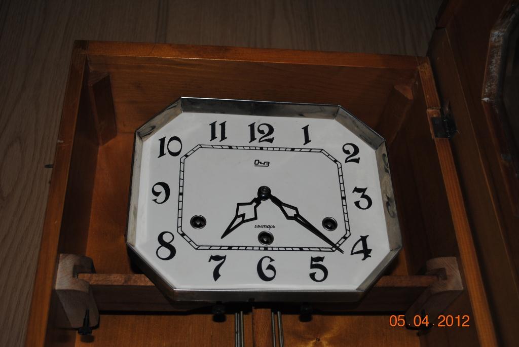

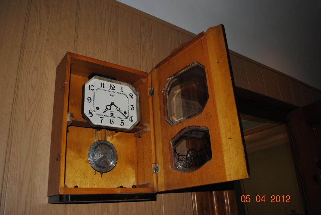

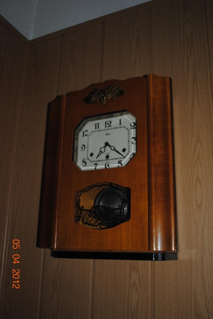

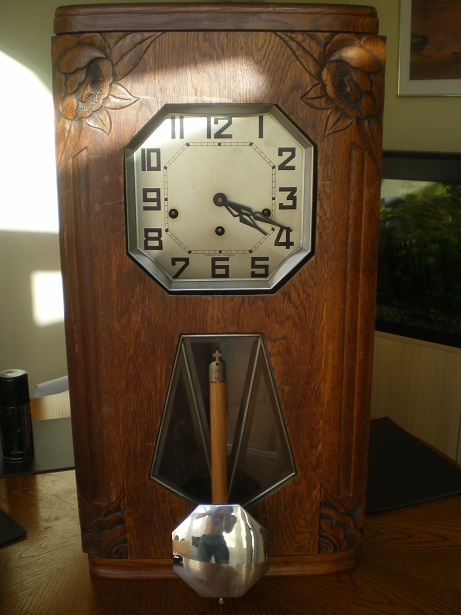

Стал обладателем вот таких настенных часов ... внешняя сохранность на отлично ... хозяева были аккуратные люди ... уже 3 сутки идут точно
Часы отбивают "ровно" "четверть" и " половинку" ...
1. Какое из отверстий для ключа отвечает за какую функцию боя ...
2.В первую четверть играет короткая мелодия ... в половинку она играет дважды (зеркально) ... в три четверти трижды ... в "ровно" играет ее 4 раза ... количество часов при этом НЕ ОТБИВАЕТ ... может такой вариант комплектациии или все таки поломка ?

за количество боя часов отвечает левый барабан , если смотреть на фото , может там пружина сломана . вы прбовали заводить ?.

Добрый вечер STYX
Если смотреть на циферблат то порядок распределения пружин следующий:
Левый барабан - количество часов.
Центральный барабан - ход
Правый барабан - четверти.
После каждой четвёртой четверти часы должны отбивать полное количество часов.
Если в Ваших часах этого не происходит ищите неисправность. Возможно, как Вам подсказали, дело в пружине, возможно молоток за что-то цепляется, либо что-то более серьёзное.

Вот повезло так повезло! Поздравляю, эти часы большая редкость, у меня тоже такие есть, правда купил я их в плачевном состоянии, потом отремонтировал.
Левый завод- бой часов, центральный - ход, правый - бой четвертей, проверте, все ли они заведены, потом проверьте молоточки боя сверху - не зажаты ли они стопорным рычагом, если так, отведите рычаг в сторону

Сергей Дмитриевич я с вами не согласен . Бой количества часов происходит один раз в час .

Так он и написал : после каждой четвертой четверти, то есть раз в час.
это в венских и некоторых английских механизмах с двумя гребенками часы отбиваются после каждой четверти
По теме: посмотрите, что молоточкам ничто не мешает:

Внимательно все рассмотрел ... рычажок фиксирующий молоточки мне показали сразу ... сейчас он поднят до упора ...
Попробовал завести ...средний (ход) и правый (четверти) пружины ослаблены ... работают ... левая (отбой часов) затянута как и была 3 дня назад ...
сам я в ремонте часов не волоку абсолютно ... обращусь к профи по настенникам
Спасибо всем кто откликнулся !!!
Уважайте труд уборщиц ! (С)
Старый 06.04.2012, 00:46
Аватар для STYX
STYX STYX вне форума
Регистрация: 07.03.2011
Адрес: Ukraina
Сообщений: 123
Сказал(а) спасибо: 92
Поблагодарили 324 раз(а) в 56 сообщениях
и тут я понял в чем лоханул
мне показали только ОДИН РЫЧАЖОК СПРАВА !!!
по фотке я увидел , что есть еще один СЛЕВА ...
только что обрадованно его нащупал и разбудил весь дом радостным боем часов )))
Спасибо всем еще раз

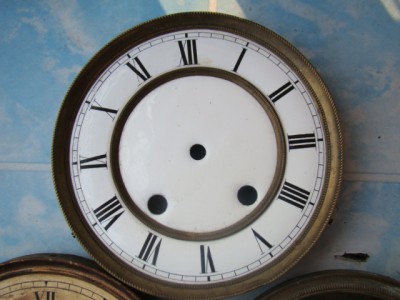

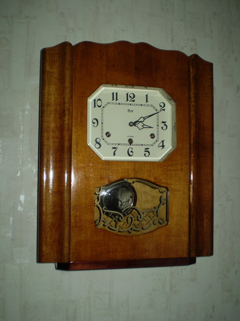

раз такая тема есть, добавлю своих слов, взял на ауке подобные часы правда с двумя ключами, сохран отличный но посоветуйте если их делать под старину тот же лерой, какой циферблат может подойти к янтарю, то есть гнёзда ключей подойдут если я куплю циферблат лероек, уж больно он красив. Не то прийдётся делать самому цифеблат а как я ещё не знаю ибо советский квадратный ну не катит для старины.
Далее стрелки от тех же лероек наверное не подойдут кто знает? уж больно в янтеря стрелки "советские".
Корпус оставлю а переднюю дверцу переделываю, выточил полу-балясинки по бокам и вырежу корону с этим проблем нет, а вот циферблат и стрелки проблема.
не знаю если куплю такой цифер. совпадёт ли по ключам, наверное врят ли, тогда как сделать циферблат?
