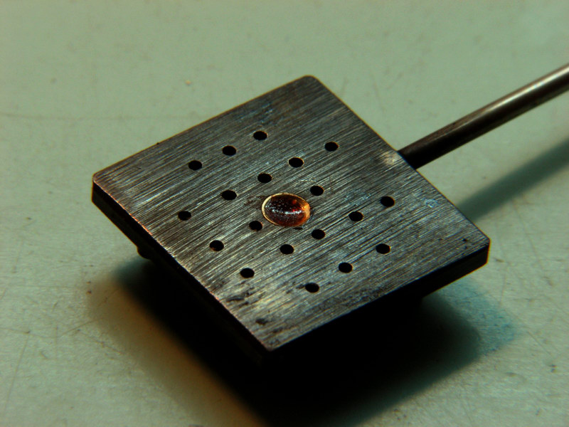

Добрый день!
В свое время я модифицировал нагреватель, закрыл центральное отверстие куском латуни и тем способом сделал резервуар для шеллака чтобы визуально мог проверить температуру, чтобы шеллак не перегрелся, и конечно, чтобы не начал гореть.
NB
Да, нагреватель советский.
С уважением, Душан
