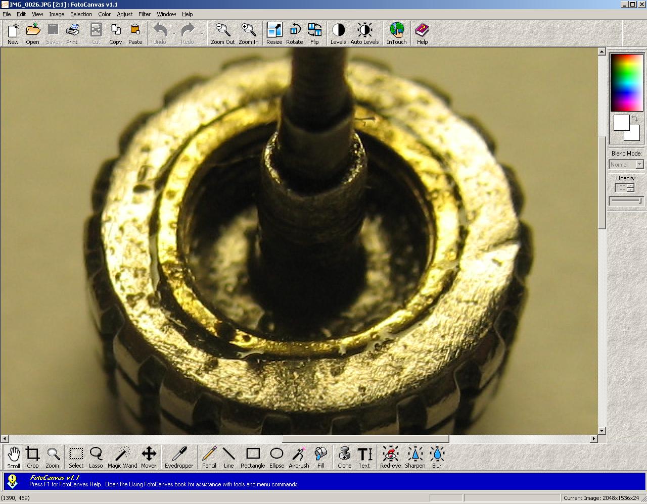

Кстати, вот пример "мастеров" с Невского.
Нужно было восстановить резьбу в заводной головке.
Эти косорукие выбрали бормашинкой резьбу а ля сделали посадочное, вставили туда кусок какой то другой резьбы.
Выбрали посадочное криво, тот кусок, который вставили, встал овалом. В итоге резьба так толком и не закручивается - попасть можно только с 5-10 раза, а то всё против резьбы идёт.
При этом резинку, что должна там быть, убрали.
"Убил бы..." (с)
Вот думаю - что можно сделать... Пока ничего кроме как идти по тому же пути, не придумал. Выбрать посадочное, сделать нормальную детальку с резьбой, тока повыше , впрессовать. Такой заводной головки пока нигде не видел.
