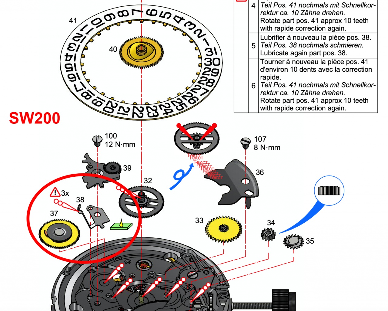

Спасибо за помощь, закажу пресс, поищу штангель, стекла...
Я нашел место проблемы в этом механизме - на фотографии стрелкой показана точка большого сопротивления, которое не дает двигаться календарю. Правильно ли я понимаю, что без смазки там очень высокая "фрикционность" и сколько б я не пересобирал ее не преодолеть без любрикации?? (как только убираю эту деталь - календарь крутится валом без сопротивления)

Это пружина фиксатора календаря. Она предохраняет календарь от случайного перескока даты от тряски часов. Диск календаря и фиксатор НИЧЕМ не смазываются. Диск должен проворачиваться рукой с относительно небольшим усилием от пружины. Если диск стоит мертво, то, скорей всего, Вы его установили с перекосом или пружина фиксатора оказалась под диском. Также диск будет невозможно провернуть когда начинает работать штатный механизм календаря ( 21-24 часа).
я на ютубе видел, что пружину смазывают, и потом нашел в datasheet вот это -
в общем, пересоберу еще 3 раза но есть сомнения что что-то изменится, так как это было проблемой еще до того, как я получил эти часы (что нельзя было перевести календарь и стрелки)

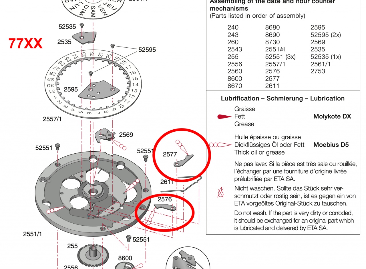

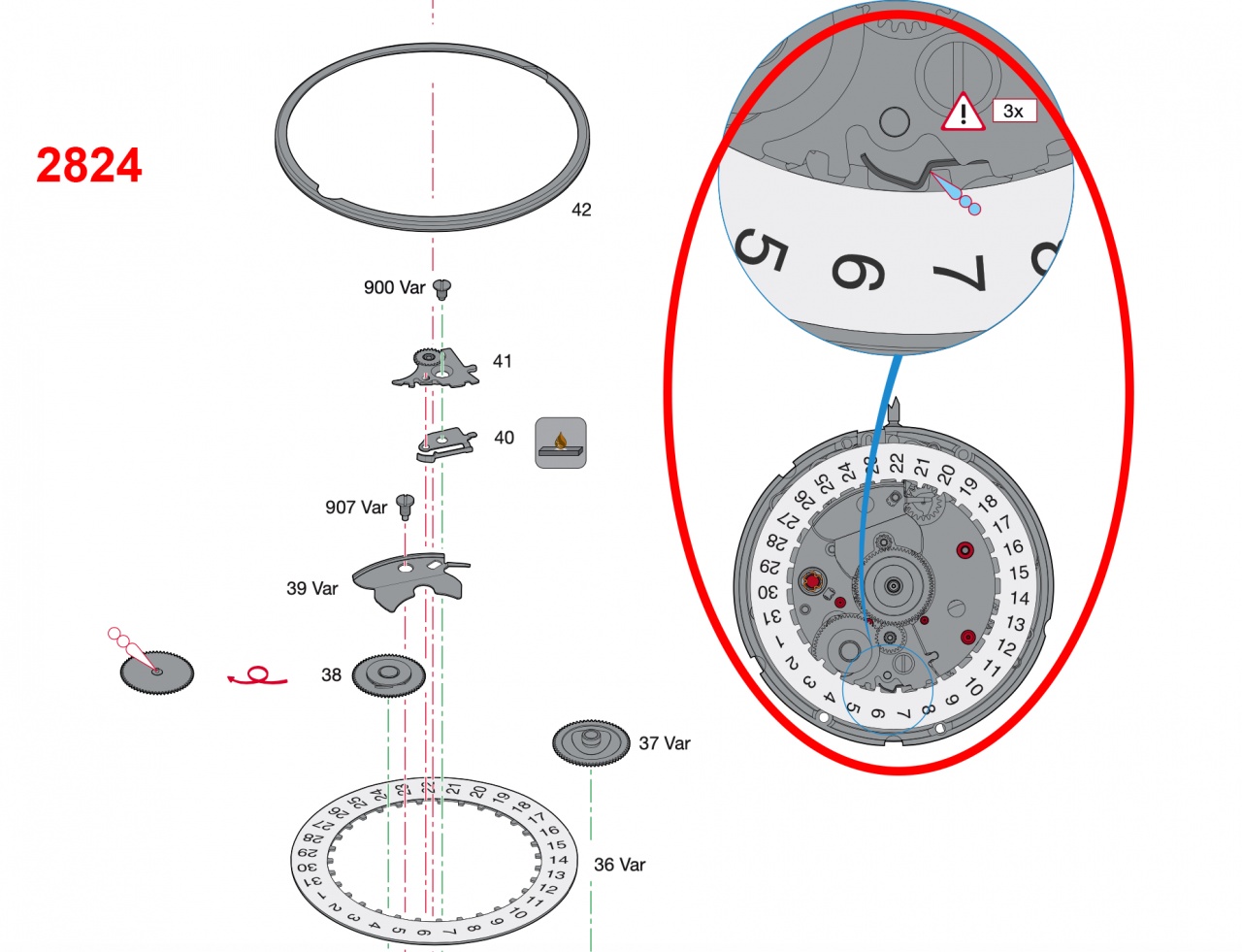

Сообщение от dmvt1 Посмотреть сообщение
Дима, позволю себе не согласиться
я как то делал эксперимент, в момент переключения на смазанном Date Jumper амплитуда падает значительно меньше чем на не смазанном.

Добрый день, друзья.
Я разобрался с сочленением переводного механизма, смог дважды пересобрать так, чтобы "быстрый" календарь работал, но перевод часовой стрелки практически невозможен - чувствуется очень сильное сопротивление, которое в одном направлении даже нельзя преодолеть - начинают проскакивать шестеренки.
По-моему, дело в детали которая на картинке - прошу помощи в определении ее точного названия по-русски и если поможете советом как ее проверить, буду очень благодарен: насколько я понимаю там 2 детали которые должны в принципе вращаться независимо друг от друга, но видно как-то "спеклись" и теперь между ними очень высокое трение...
