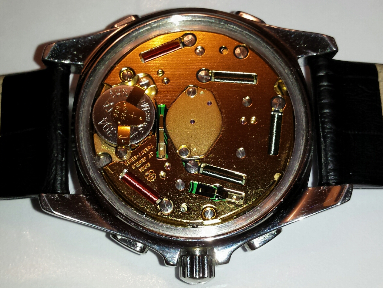

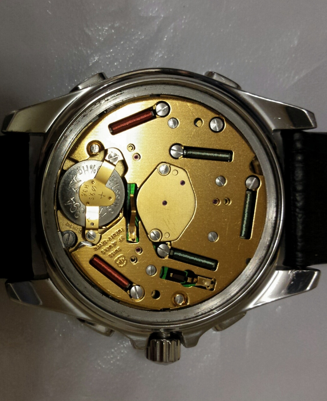

Недавно уронил часы, отвалилась секундная стрелка, шёл с работы, зашёл к горе-мастеру, он заверил, что сделает в лучшем виде. В итоге под сапфировым стеклом наблюдаю пыль, ворсинки и отпечатки жирных пальцев. Хочу аккуратно сам почистить, но не понял, как вынимать заводную головку у данных часов - не нашёл, на что нажимать, помогите пожалуйста!

В отверстии есть металлический кружочек с точечкой-углублением посередине. Давите и вынимаете заводной вал. Откручиваете два винта, которые крепят механизм к корпусу,затем вынимаете сам механизм. К стати, слева винт крепления видно. а справа нет. Если его нет обязательно установите, иначе механизм будет болтаться и трется о корпус, в результате на циферблате по окружности сотрётся краска и придётся искать новый циферблат.

Steel56 спасибо! Я нажимал на эту кнопочку, но видимо не в том положении головки и уже было отчаялся, ваша поддержка придала силы и уверенности)), достал механизм за 30 секунд!)
