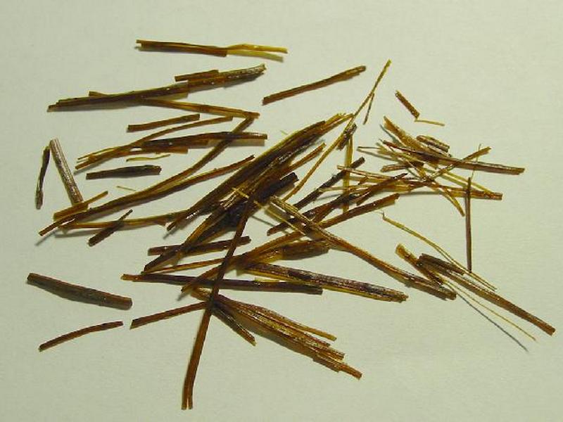

В РФ проще в магазине Сапфир купить шеллак. Он в ювелирке для приклеивания мелочевки при обработке применяется, равно как и сургуч.
Добрый день!
Традиционно, в часовом деле, шеллак используется в виде палочке которая размягчается на спиртовой горелке, позволяя растягивать в несколько тонких нитей, чтобы могли использоваться для склеивания палеты.
Первое фото ниже показывает 30 г палочку светлого шеллака, будет использоваться в течение нескольких следующих десятилетий. Стоимость GBP 7.30 (~600 RUB) за 30 грамма палочку + доставка (в Cousins UK)
Второе фото показывает уже приготовление нити шеллака, различных толщин для различного клеения.
С уважением, Душан

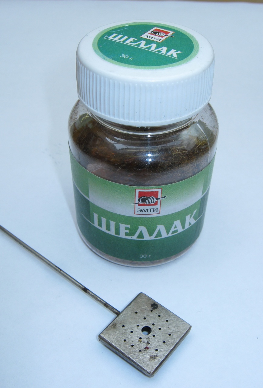

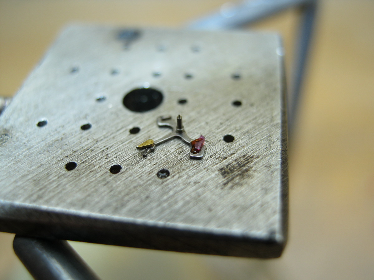

ID:	2529360 Вот этот вполне нормально клеит 30 грамм,80 рублей стоит.Обезжирил и просто кусочек положил, растекается .

положили с внутренней стороны?
  #30
Старый 28.03.2019, 12:05
Ershov Alexandr Ershov Alexandr вне форума
Регистрация: 12.03.2014
Адрес: Россия, Кашира
Сообщений: 471
Сказал(а) спасибо: 253
Поблагодарили 194 раз(а) в 157 сообщениях
Великоват кусочек. Я бы пополам поделил.
