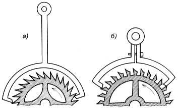

Если Вас продолжает интересовать конкретно не длина маятника, с которой, полагаю, Вам удалось разобраться самостоятельно, когда до Вас дошло, что колебание и полуколебание - это разные понятия а число зубцов, так приведу пару цитат. Сперва за крючковый ход:
Анкерный спуск позволял введение более тяжелых маятников при меньшем расходе приводной энергии. Однако его главное достоинство заключалось в том, что он очень хорошо подходил к маятнику с малой амплитудой колебаний. В зависимости от числа зубьев спускового колеса, охваченных анкером, можно было по спусковому колесу оценивать продолжительность хода часов за одну заводку. У однодневных часов анкер охватывал обычно 4,5 зуба, а у восьмисуточных – 6,5 зуба и больше. Количество зубьев на анкерном колесе чаще всего было около 36
Для дешевых народных часов немецкого происхождения, производившихся в конце XVIII и начале XIX в., большой популярностью пользовался шварцвальдский анкерный спуск с анкером, свернутым из стального листа. Наименование спуска произошло от немецкого слова «шварцвальд» (черный лес), области в Южной Германии, точнее, в южной части Гохшварцвальда, включающей Нойштадт, Вальдау, Урах, Ференбах, Триберг, Симонсвальд, Гютенбарх, Виллинген, Ст. Герген, Эльзах, Вальдкирх и прежде всего Фуртванген. Оттуда в начале XVIII в. начало распространяться производство «шварцвальдок» – деревянных часов с боем, первоначально со шпиндельным спуском и балансом, а затем и с анкерным шварцвальдским спусковым механизмом..
С внедрением равноплечих анкеров с длинными плечами, охватывающими от 10,5 до 12,5 зуба, и с усовершенствованием формы короткоплечих анкеров был завершен основной этап развития этого, весьма важного вида спуска. Спуск Грахама стал благодаря своему конструктивному совершенству и надежности одним из главных спусковых механизмов, предназначенных для средних и крупных часов повышенной точности. Рабочие поверхности палет его анкера были разделены на поверхность покоя и импульса.
Многие не знают, что неверно настроенный спуск Грахама (с неверно выдвинутыми палетами) может работать почти так же, как и менее совершенный крючковый ход, т.е. с остановками.
