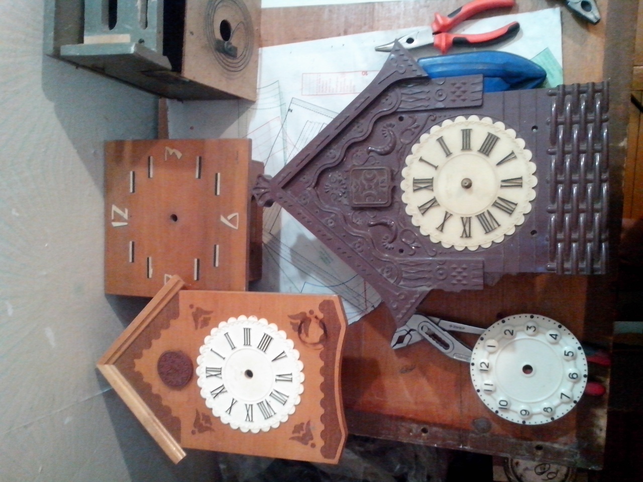

Здравствуйте. Собрал такую коллекцию часов:

Ни одни не идут, но комплектны почти полностью.

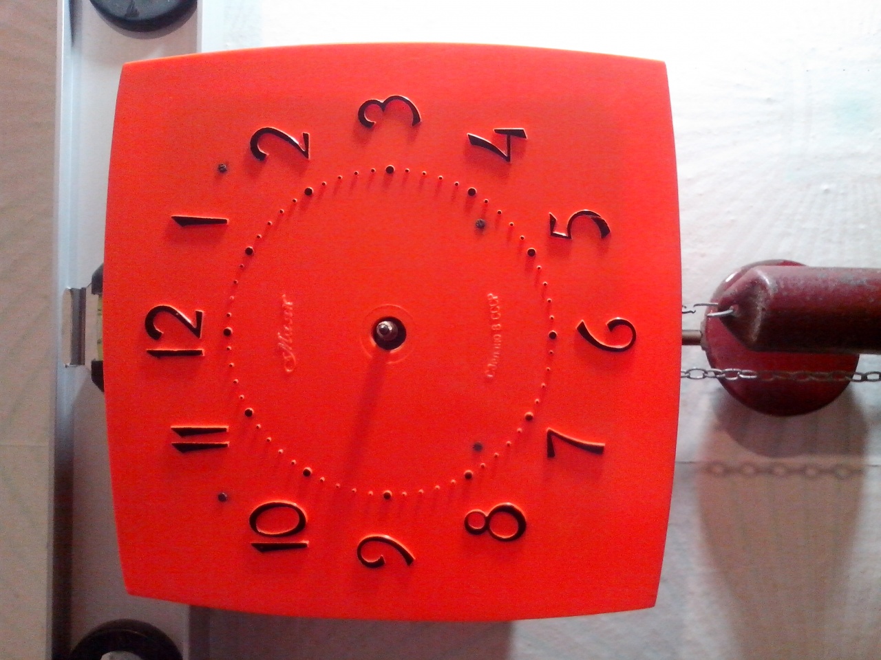

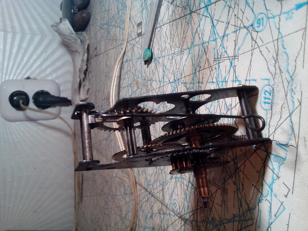

Т.к. опыта ремонта нет, начать решил с самых простых - оранжевых ходиков. Разобрал, прочистил щеткой, промыл в уайт-спирите, смазал моторным масло 5W40, храповое колесо графиткой. Износ только на часовой шестерне, в месте соприкосновения с звездочкой цепи. В платинах латунные втулки. Вешаю гирю - идут. Добавляю маятник - секунд через 40 останавливаются. Куда копать? Механизм такой:
И ещё вопрос - как узнать дату выпуска моих часов?

Сообщение от dimoska Посмотреть сообщение
Здравствуйте. Вешаю гирю - идут. Добавляю маятник - секунд через 40 останавливаются. Куда копать?
Наклоните часы на стенке чуток вправо или влево, чтобы у "тик-так" был равномерный интервал между "тик", "так" и следующим "тик".
Будут ходить. Чтобы потом часы висели ровно нужно будет чуток подогнуть вправо или влево поводок подвеса маятника - ту штуку с петелькой, через которую проходит проволочка на которой маятник висит.
С уважением, А.Малышев

Проблема может быть в том, что поводок свободно вращается в скобе?
И маятник, за отсутствием родного, взял от кукушки.

Маятники у кукушки и ходиков одинаковые. Что означает "поводок свободно вращается в скобе" - непонятно. У вас скоба имеет оба плеча или одно отломано? Поводки со скобой у кукушки и ходиков тоже одинаковые ...

На тех механизмах, что у меня, изгиб поводка у кукушки длиннее.
На фото поводок развернут и приподнят относительно скобы. Скоба целая, даже выработки нет.

Поворачиваться в скобе водило маятника не должно. Надо обстучать ось скобы. И овальное кольцо на конце водила я бы поджал, чтобы боковые зазоры были поменьше. Но совсем убирать эти зазоры нельзя. Когда часы висят, промежуточная деталь, на которой висит маятник, не должна быть прижата ни к одной из узких сторон этого "кольца".

так болтаться конечно не должно, нужно или запаять или обстучать до запрессовки, а вообще я бы не стал налаживать такие часы со стальными платинами. кстати а где там латунные втулки под оси что то не заметил?
