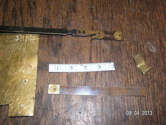

Подскажите, пожалуйста, а если на четвертых очз Янтарь перекрученна дальше крайнего положения с проворотом при заводе ключом " "музыкальная" пружина и сломана верхняя точка крепления маятника- 2 тонкие гибкие пластинки с прорезью верхняя часть пластинки отломанна - можно ли восстановить? Может у Вас есть такая?

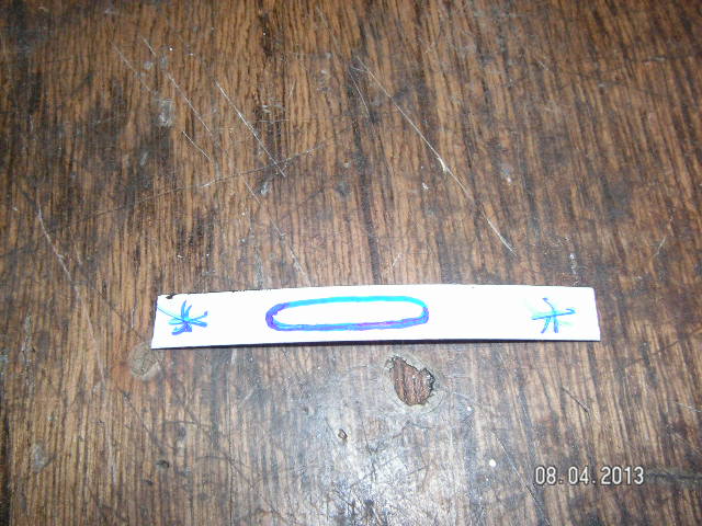

пружинную пластину на пендельфедере /тоесть к чему крепится маятник/ востановил из куска маленькой рулетки и куска латунной пластины правда на ОЧЗ без боя они на фото , но какая разница . если закрепить кусок рулетки на круглом чурбачке маленьким отрезным кругом можно прорезать и середину на сколько нужно

упругая пластинка пендельфедера вырезается из щупа 0,05мм
про проворот не понял
