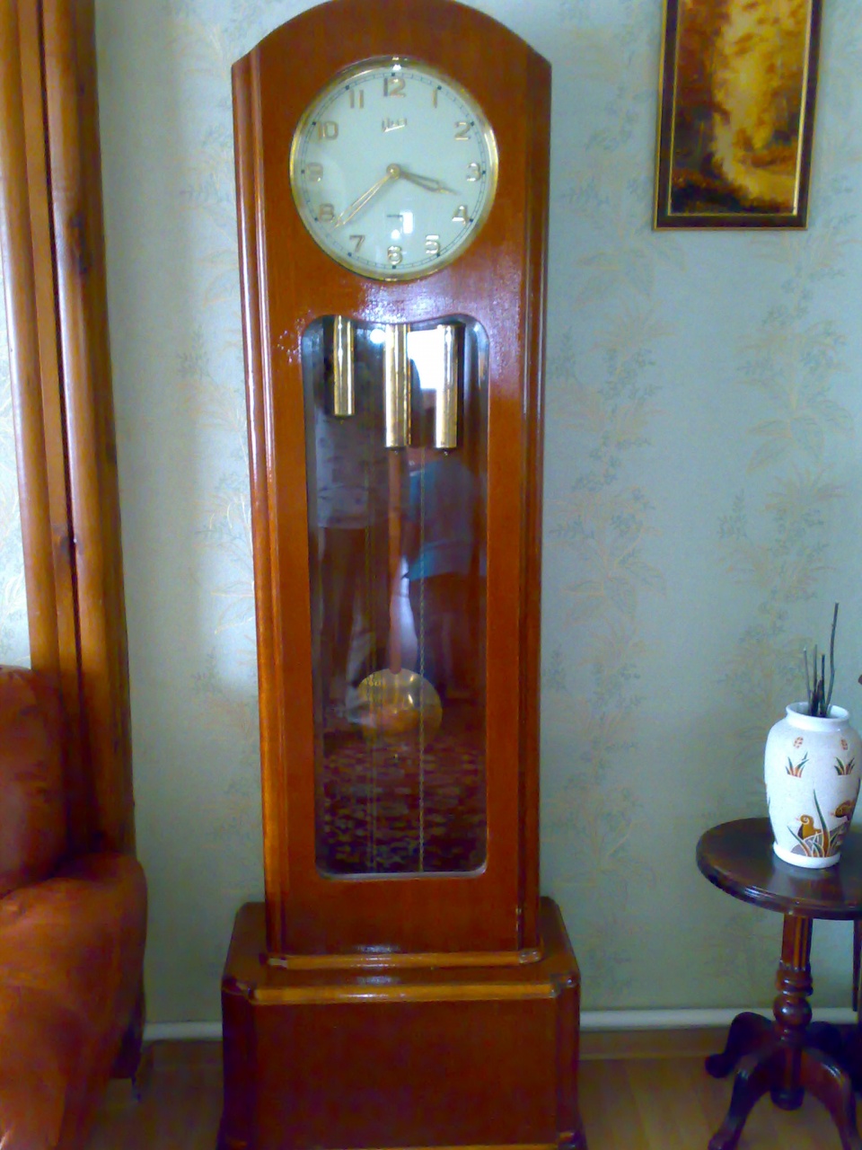

Часы с боем в четверть часа, получаса и (естественно) почасовым. Отсутствуют струны, по которым бьют молоточки, фигня получается, хотелось бы услышать - где можно раздобыть недостающие струны. Покупать ломанные часы дорого не имею возможности. Часы - память, дедовы часы.

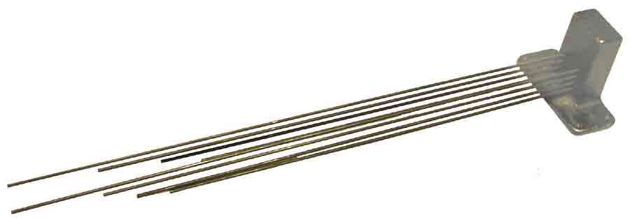

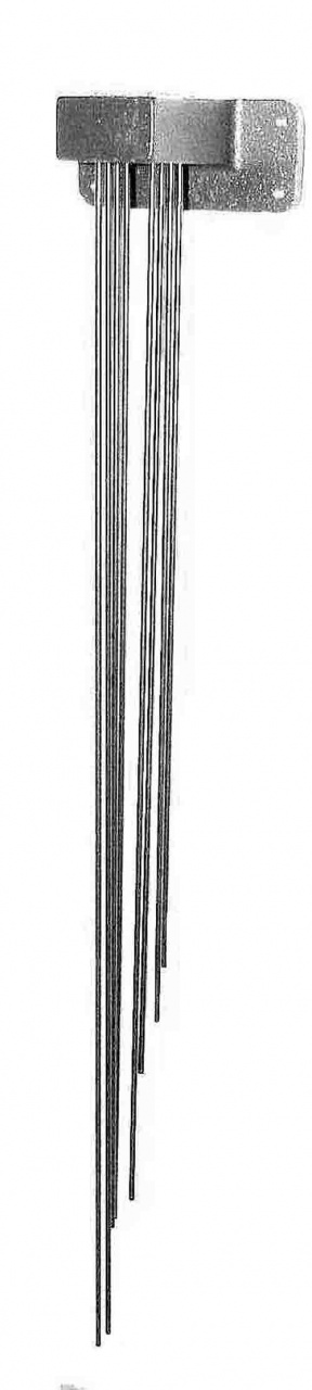

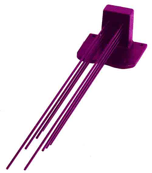

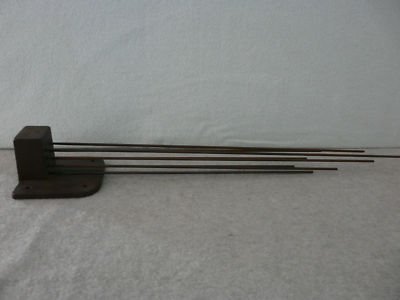

разбиваться в лепешку не надо, можно заказать гонги другого производителя за границей
в этих часах я так понимаю 4 стержня с одной стороны и 4 с другой

измерение идет по самому длинному стержню
можно заказать стержни отдельно, без чугунного блока, но нужно брать весь комплект(8 шт), чтобы звучание было нормальным
