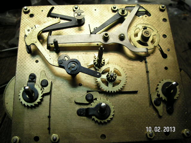

Toha21 16.02.2013 11:41
Янтарь с четвертным боем
Вложений: 1
Пожалуйста помогите востановить бой. На часах нехватает тяги запуска боя,может у кого есть лишняя за деньги или хотябы фото этой тяги для образца

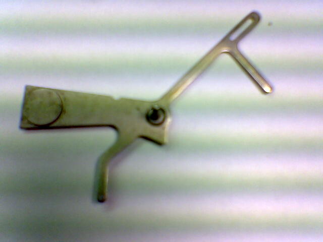

Dima343 19.02.2013 22:33
Вложений: 3
вот этот рычаг и его расположение в механизме
за качество извините - 0,3Мп:o
Вложение 389471
Вложение 389475
Вложение 389476

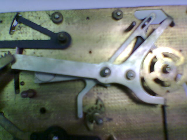

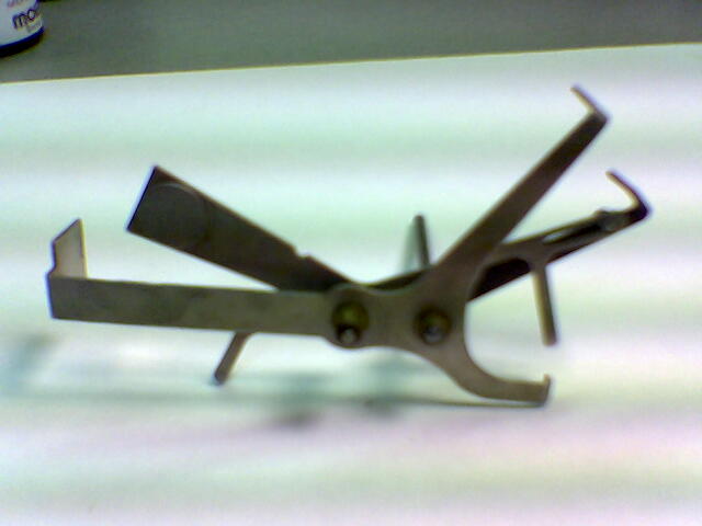

Toha21 03.03.2013 22:03
Вложений: 2
вот такой

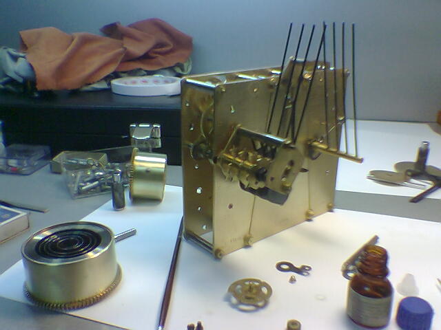

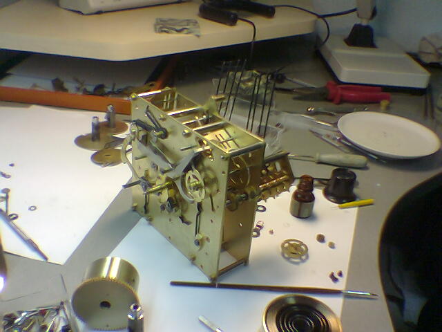

Dima343 03.03.2013 22:05
Вложений: 2
эээ, а куда же четвертной бой делся?
только моющий раствор сможет отмыть этот белый налет и окислы, после него детали будут сиять как новые
вот мой ОЧЗ в процессе сборки, извините за качество
Вложение 396672
Вложение 396673
колеса мыл в растворе, потом в бензине
лак на платинах был поврежден, поэтому я снял его полностью
барабаны очистил с помощью абразивной стороны обычной губки для мытья посуды без дополнительных моющих средств
