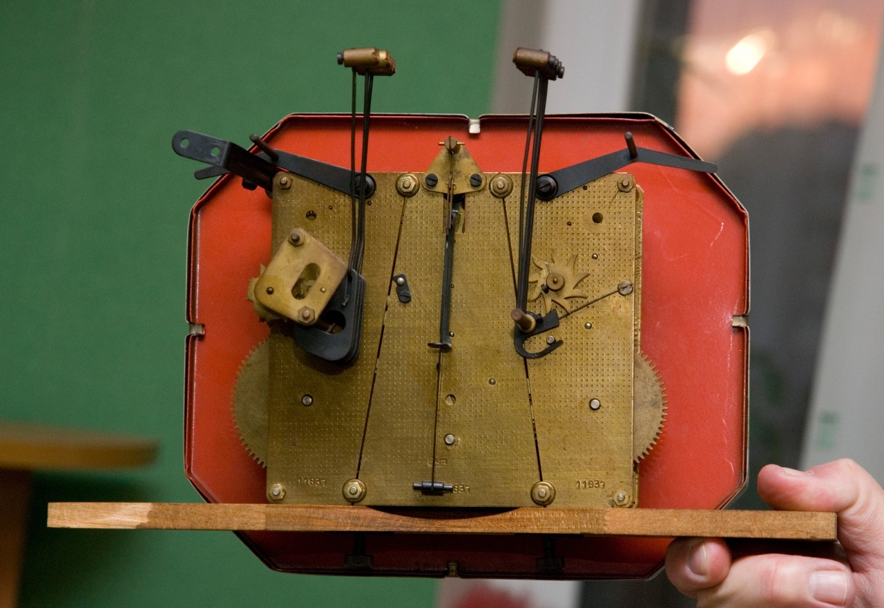

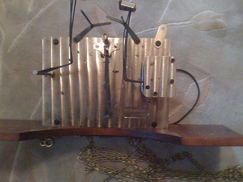

механизм настенных и механизм напольных
Название: задняя плата.jpg
ID:	311668 Нажмите на изображение для увеличения
механизм настенных вполне качественный, но мех напольных намного серьезнее сделан

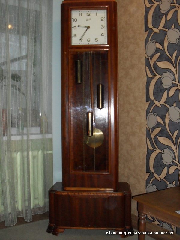

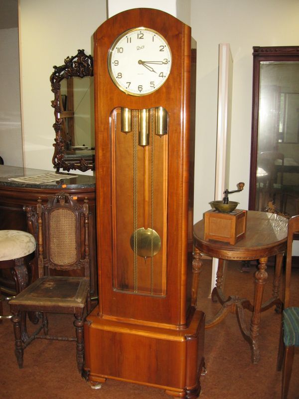

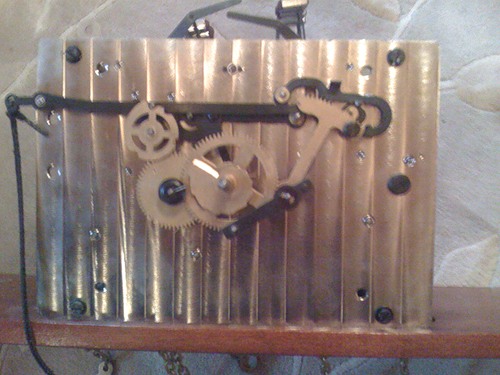

Здравствуйте
Высота часов 207 см., ширина нижней тумбы 76 см., толщина, 36 см. При транспортировке тумбу можно отделить от корпуса и в этом случае часы вполне помещаются в легковую машину. Перед перевозкой необходимо закрепить цепи (чтобы не соскочили) и гонги (проложит, например, бумагой). Обратите внимание на нумерацию гирь. Они подвешиваются слева на право. Каждая из них имеет свой номер. Нельзя двигать часы с висящим маятником. В противном случае может повредится пружина подвеса (пендельфедер). Деталь сама по себе дешевая, но заказывать придется за границей. Дотрагиваться до гирь и линзы маятника необходимо в перчатках. Иначе останутся следы. Дизайн корпуса часов менялся трижды. Часы в корпусе как на правой фотографии выпускались с начала 80-х.
Хотя механизм надежен не мешает его показать специалисту. Любые часы требуют профилактики.
Если потребуется скан инструкции, то пишите. Пришлю.
