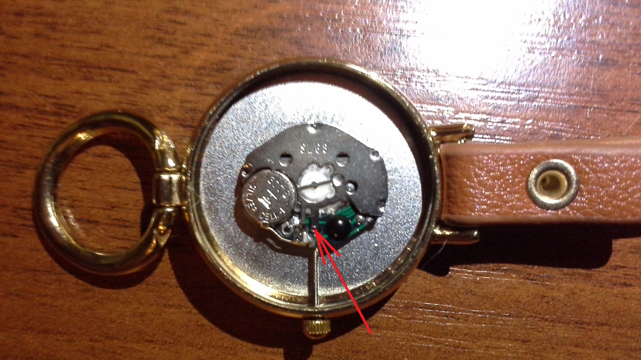

думаю, что давить сюда

Можно и не вытаскивать. Зажать кохером или маленькими плоскогубцами вал через бумагу или медную фольгу и отвернуть головку. Я в позапрошлом году так Полет 2614.2Н в корпус вставлял Боялся, что ремонтуарный механизм разлетится
