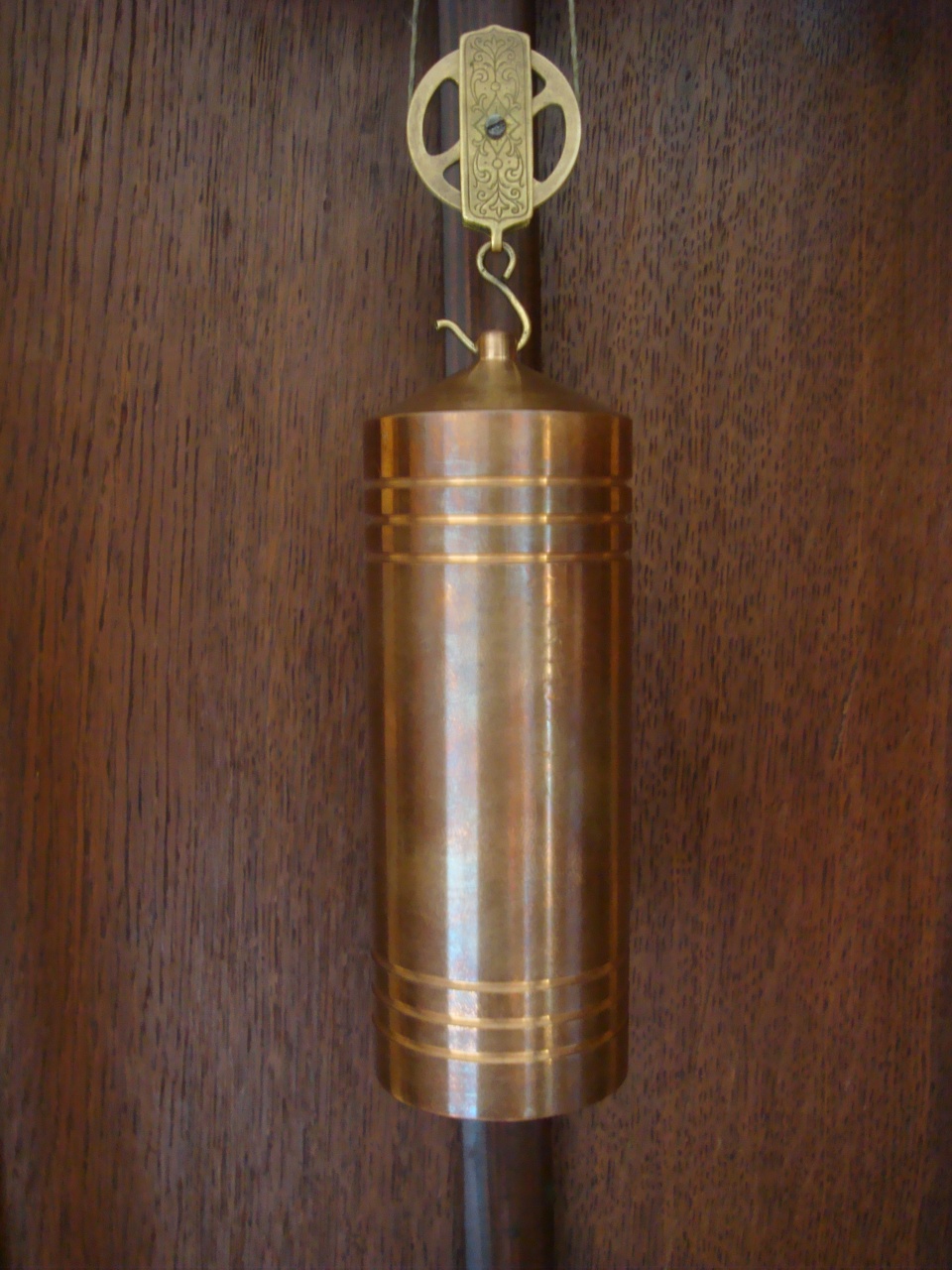

Кетгут, кстати, совсем не сложно купить, задавшись целью, многие конторы, занимающиеся фармацевтикой, им торгуют:
http://www.legmed.ru/catalogue/?section=47
По поводу "саморассасывающийся" не пугайтесь, он рассасывается под воздействием протеолических ферментов, выделяемых внутренними тканями организма, которые в часах (в латуни, в металле, в дереве или в воздухе) не встречаются =))

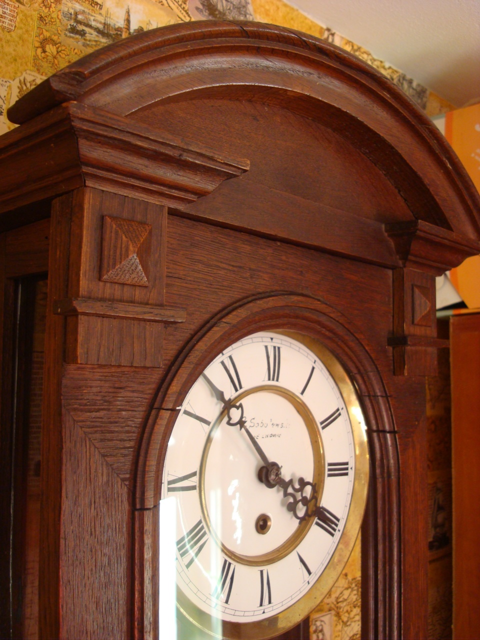

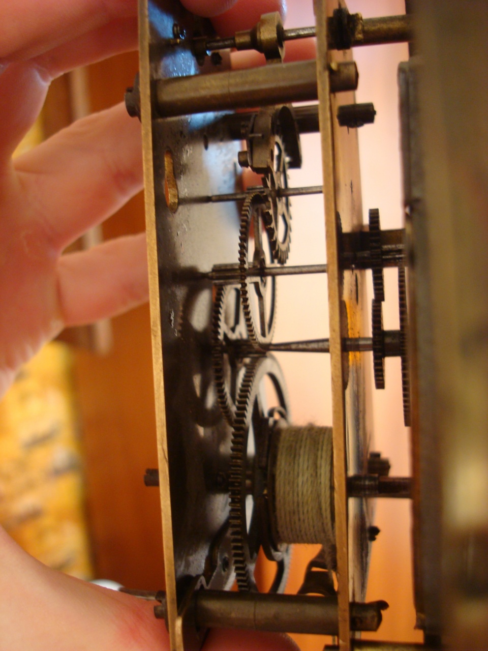

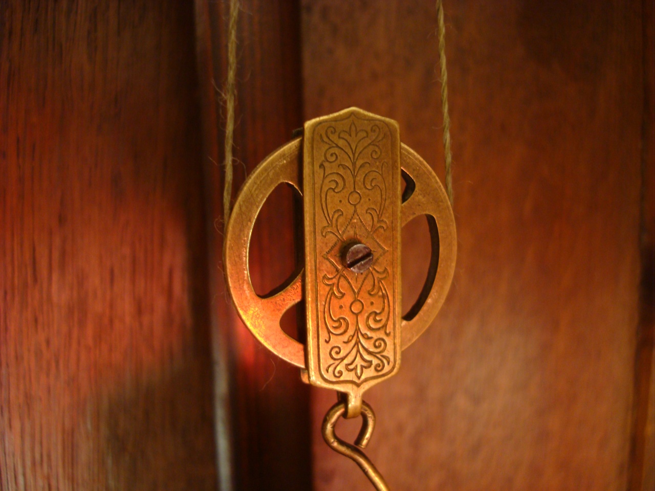

фотографии
ID:	179668   Нажмите на изображение для увеличения
ID:	179669   Нажмите на изображение для увеличения
ID:	179670   Нажмите на изображение для увеличения
ID:	179671   Нажмите на изображение для увеличения
ID:	179672   Нажмите на изображение для увеличения

Блочек родной, а гиря самодельная, на токарном станке из бабышки вырезана.

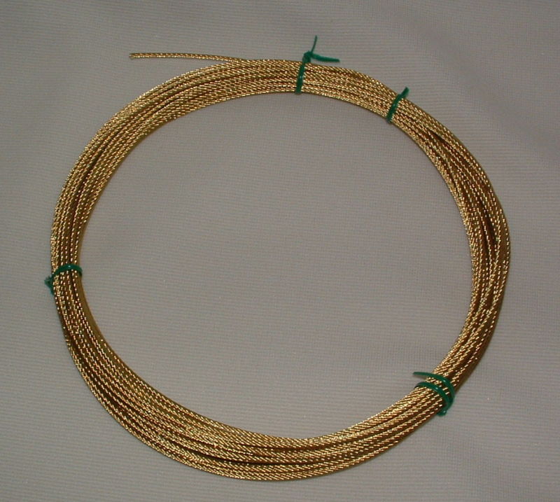

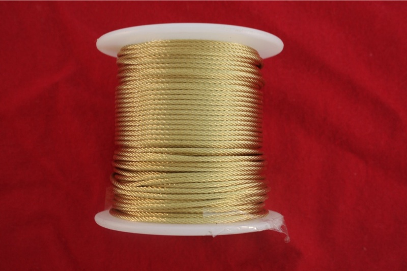

Сообщение от Oled Посмотреть сообщение
Гиря должна быть латунного цвета, а медная - скорее всего новодел (которому тоже может быть уже много много лет). Тросик назывался кетгутом или кетгутовой нитью, это материал из кишечника животных - сейчас найти такой трудно, применяется только в медицине. На замену чаще всего идет леска подходящей толщины.
Леску ставят в крайнем случае, так как она имеет нехорошее свойство раскручиваться на барабане без нагрузки (рыбаки знают этот прикол со старым типом катушек :-) ). А вот кетгут держит форму отлично. Есть ещё в продаже латунные тросики, для вычурного Густава Беккера самое оно.
Но какая упругость его - не знаю.
ID:	179711   Нажмите на изображение для увеличения
ID:	179712   Нажмите на изображение для увеличения

[quote=Oled;996573]Гиря должна быть латунного цвета, а медная - скорее всего новодел (которому тоже может быть уже много много лет). Тросик назывался кетгутом или кетгутовой нитью, это материал из кишечника животных - сейчас найти такой трудно, применяется только в медицине. На замену чаще всего идет леска подходящей толщины.[/QUOT
вот только леска очень неудобно выкручивается когда приходиться снимать гири. Да и цвет далеко не такой как в оригинале.

Несколько раз попадались гири сделанные таким образом-
из тонкой латуни изготовлен полый цилиндр, в который насыпаны стальные
чушки диаметром 15 мм и все это залито оловом
