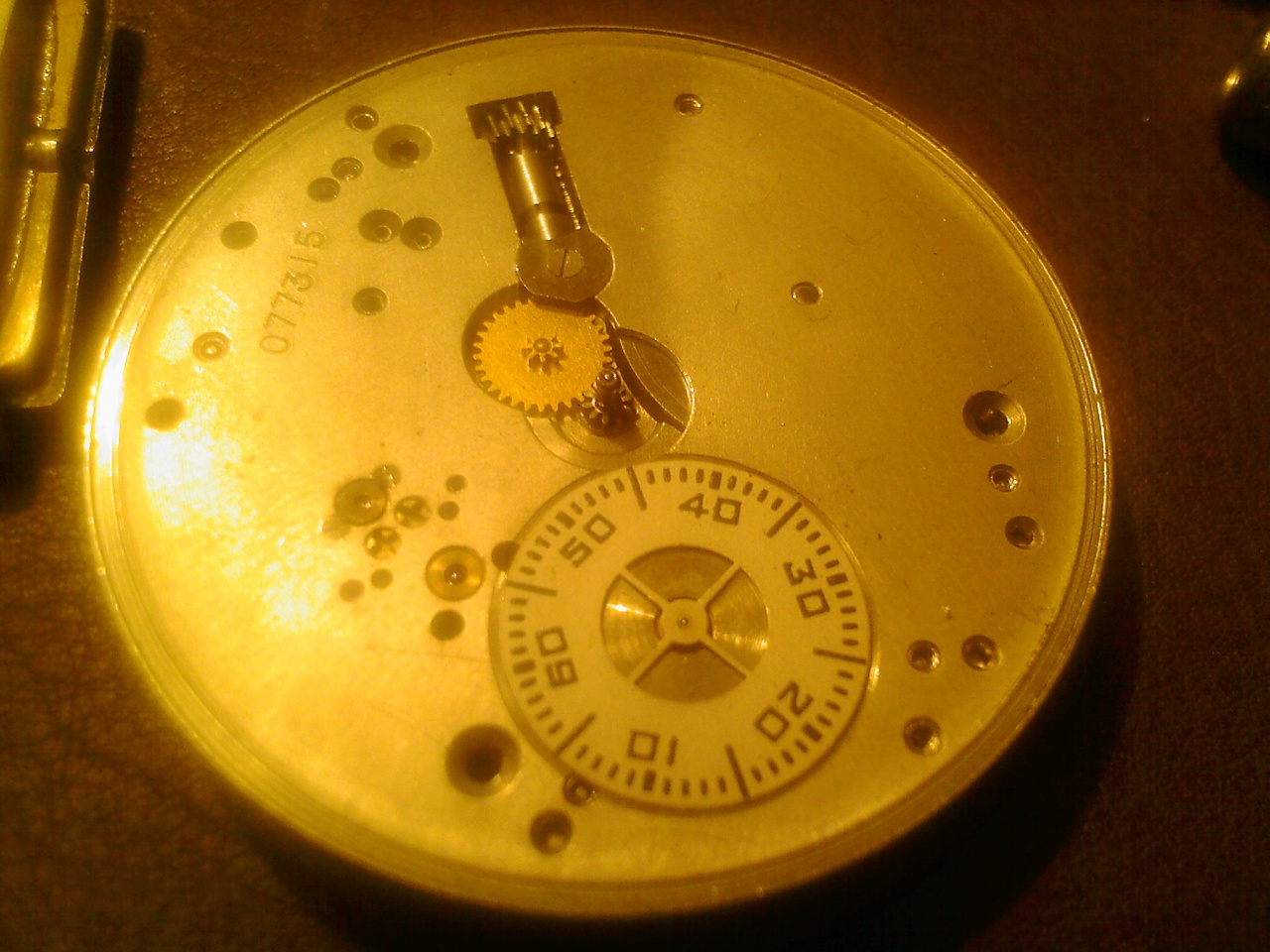

Доброго всем времени.
Подскажите, а это может быть индикация минут в отдельном окне на 6 часов и отдельная часовая стрелка?
Может, у кого есть фото или ссылки на подобный экземпляр?
Спасибо за помощь.

Вы цифрблат снимите и все увидите,скорее всего это секундный диск.

снял
циферблат..

Машинка обычная, модели 1908 года.

Это не год производства. У Waltham деление идет на модели (по году запуска в производство) и сорта (номерные и с названиями) в зависимости от комплектовки и т.д. У ваших сорт номерной, скорее всего что-то из 630-х. Например 630 - единственный с латунным анкерным колесом, с 635-го шли с сапфировыми палетами и т.д. и т.п. Но тут смотреть надо вживую, и то есть вероятность ошибки, т.к. абсолютно полной информации нет, возможно при передаче производства швейцарцам что-то затерялось.
Модель 1908 выпускалась до конца WW2. Датировать точно Ваш экземпляр сложно: серийного номера на верхней плате нет, скорее всего это "доработанный" пробной серии или из осевших на складах, что более вероятно. При масовом производстве у американцев часто механизмы зависали до лучших времен, а потом использовались в более "модных" моделях.

Кстати, а какой у него диаметр?
P.S. Меня тут осенило: а не Colonial ли это? Были такие модели Colonial A и Colonial B меньшего, чем 1908 размера (14-го и 12-го соответственно). Модель на таких писалась на крышке корпуса. Выпускались в 20х-30х. Где-то встречал упоминание, попробую найти как такие модельки с секундным диском точно назывались.

Нашел: "secometer". Даже картинку: http://www.tias.com/newsletter/watch...tiasstuff/5765
