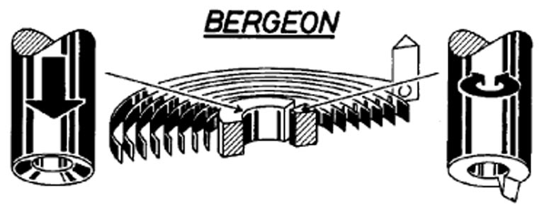

Вся проблема как раз в том, что при выкачке, например, 1,2 я пытаюсь провернуть колодку чуть-чуть, но получается, что проворачиваю сильно, и выкачка становиться 1,5 только уже в другую сторону. Колодка сидит внатяг и вся проблема - это аккуратно провернуть колодку на нужный градус.

Есть приспособы для регулировки - цилиндрический инструмент с внешним и внутренним диаметром сходными с диаметрами колодки. Почти пуансон, но с флажком - под прорезь колодки. Вставляете сверху в прорезь - колодка немного расклинивается и вращается свободнее. В принципе вещь не очень полезная - сколько надо таких приспособ (у меня несколько десятков разных), но для однотипных калибров исключительно удобная штука.

Сообщение от Андрей Бабанин Посмотреть сообщение
Bergeon такой делает - #30017. Устройство с двумя концами (см. картинку). Одним насаживать колодку на ось баланса, а другим поворачивать колодку вместе с волоском. Можно и самому изготовить нечто подобное. Таким устройством настраивать выкачку баланса намного удобнее.

Этот инструмент прекрасно заменяет обычная отвертка на 0.5- 0.6 мм. Вставил в щель и поворачиваешь. Намного интересней инструмент, который мне достался от старых мастеров - набор гнутых как заводная рукоятка в страых машинах проволочек с заточенным по типу отвертки концом с одной стороны и маленькой рукояткой с другой. Позволяет подлезать к колодке не разбирая узел баланса. Но требует навыка и аккуратности, чтобы не сломать цапфы и не погнуть волосок. На карманниках всех делаю выкачку только таким способом, а вот на наручке не везде можно аккуратно подлезть и приходится снимать баланс с моста и изгаляться стандартным образом. Ускоряет работу в разы.

А я и в карманных и в наручных баланс с моста не снимаю. Подвешиваю его за мост на кнопку и, придерживая колесо в пальцах, аккуратно поворачиваю колонку. Можно это делать как отверткой так и вот таким бержоно-подобным инструментом. Главное, делать это спокойно, без дрожи в руках.

Так же делаю подвесив узел баланса на кнопку инструментом, представляющим из себя заточенную лопаткой иголку вбитую в деревянную ручку. Удобнее отвертки тем, что длиннее, тоньше, легче.
