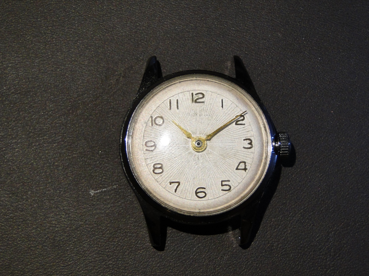

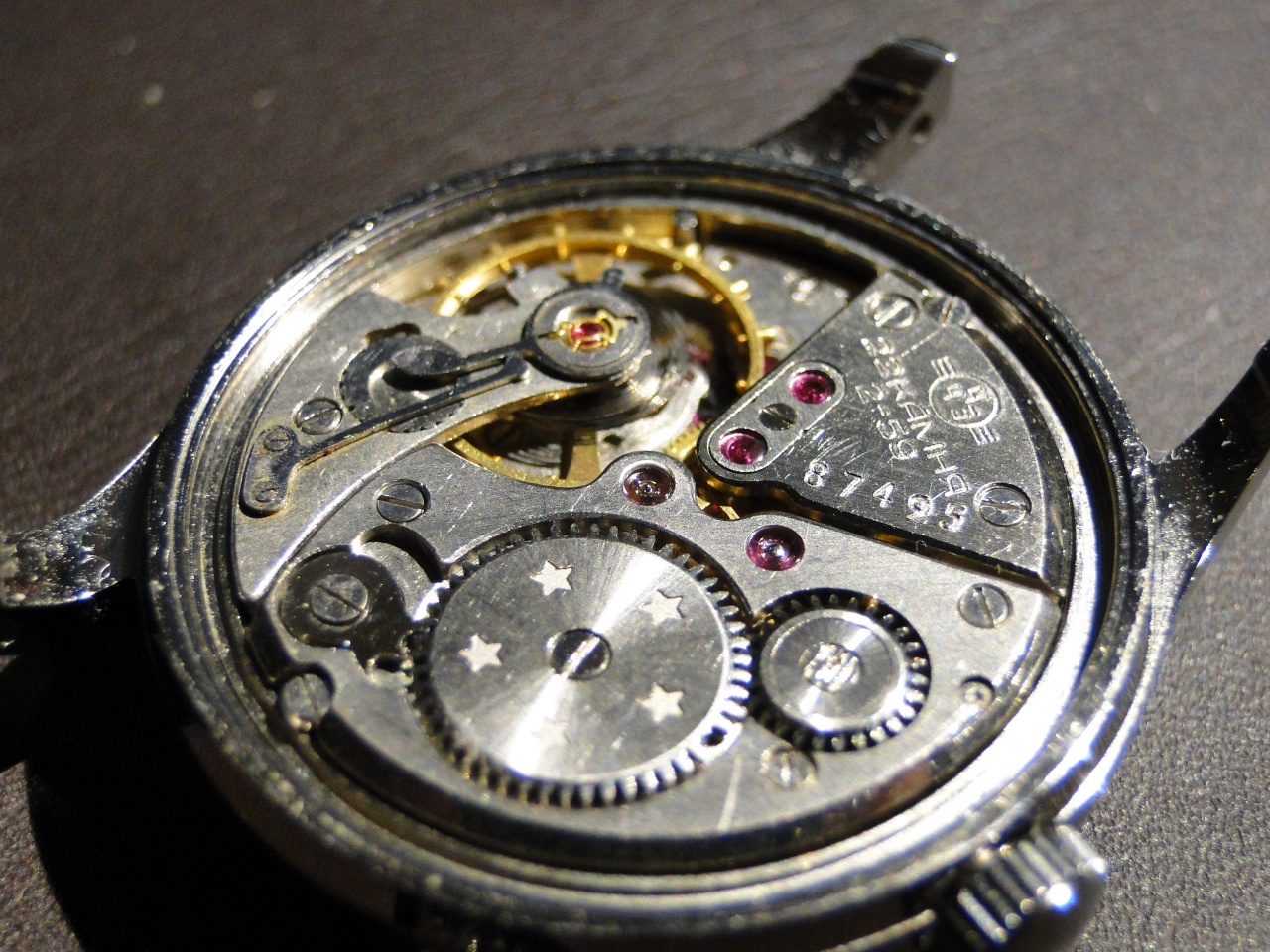

"Волна" в китайском корпусе
У меня получилось так. Теперь хочу купить китайский же цифер (этот я помыл) и ищу секундную стрелку.
Мех отличный, идёт точно, а корпуса не было никакого. Чем пропадать, лучше уж так. И можно носить хоть каждый день, корпус не жалко
Но если кто думает такое на продажу...

Сообщение от panoleksa Посмотреть сообщение
Я столько просмотрел статей форума, что понял, родной корпус в хорошем состоянии, чтобы носить, найти практически нереально. У многих такая проблема, поэтому разные варианты и рассматриваю.
Речь и идёт о повседневном использовании. Зачастую, если удаётся найти часы в хорошем и выше состоянии, то и носить их уже как-то жалко - оденешь иногда и ходишь аккуратно, не дай Бог задеть за что-то... А так больше всё в коробке пылятся.
Или попадётся что-то страшненькое, но состояние механизма отличное. В таком виде и вовсе на руку не оденешь, самому неприятно. Вот и валяется бесполезно, м.б. как-нибудь на з/ч пригодится.
И тут если купить недорого новенький блестящий корпус, да и цифер к нему - и на руке блестит, и одеть не жалко - поцарапаешь, так не коллекционный раритет ведь.
В общем вот доукомплектую свою "Волну" в китайские одежды и буду себе носить с удовольствием.
Результат выложу.
Эх, стрелку секундную от "Волны" бы ещё целую... Интересно, а китайские друзья новодельные стрелки не предлагают?
