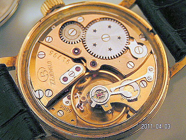

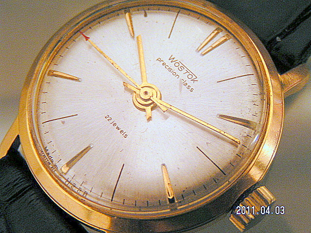

Сделаю при случае, но Вашим критериям 1-3 (из 7) удовлетворяет.
Несколько смущает только пружина, ее хватает тоько на 45 часов.
Также пользуюсь случаем поблагодарить Вас за исследование вопроса. Читал вероятно большую часть Ваших сообщений по мере их появления.

Собственно только картинки
ID:	135887   Нажмите на изображение для увеличения
