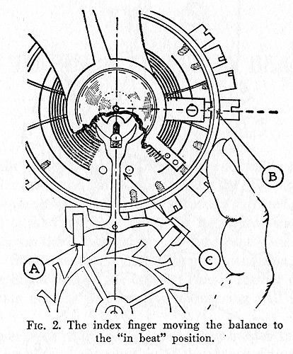

Вот картинка из классической книги Генри Фрида, которая объясняет установку выкачки баланса. Одним из необходимых условий являются (А) положение (или соприкосновение) импульсной поверхности выходной палеты с плоскостью зуба анкерного колеса, точно по центру, и (С) расположение анкерной вилки точно на воображаемой линии соединяющей концы осей баланса и анкерного колеса, на одинаковом расстоянии между ограничительными штифтами. Поворачивая колесо баланса пальцем до тех пор, пока оптимальное положение не будет найдено, можно определить, в какую сторону и на сколько нужно подкрутить колонку.
Сообщение от victor_12 Посмотреть сообщение
как именно выставлялась выкачка на карманных часах выпущенных до WWI?
Откуда вы знаете, что Ваши Сангамо пришли к Вам с заводской регулировкой? Скорее всего, за их историю, эти часы не раз прошли чистку, смазку, регулировку, возможно с применением прибора. На больших карманниках - 18S - 12S , даже я, человек без большого опыта, могу довольно легко выставить выкачку в пределах 0.1 - 0.2 мс (с прибором, конечно). А вот с дамскими часиками - это уже как повезет.
