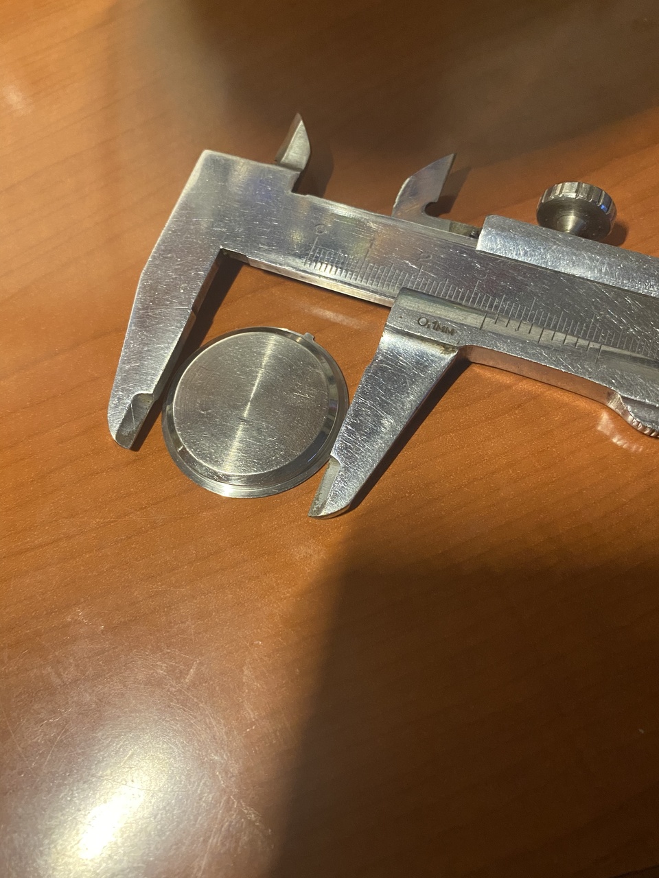

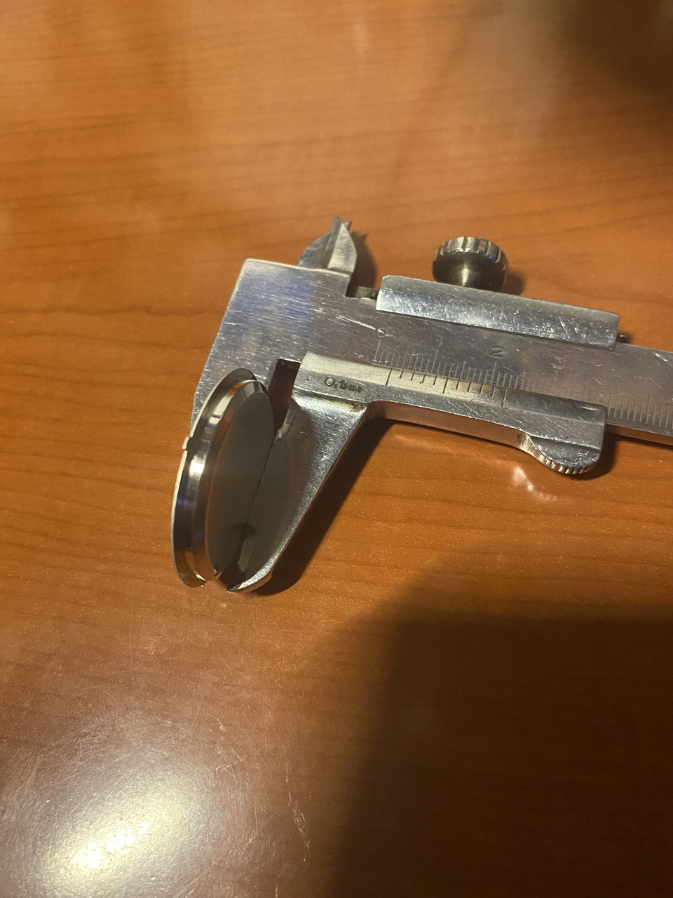

Можно. Вот я нашел у себя крышку что я снял с полета с апз. У любого часовщика таких мешок.
Спасибо.
Тогда ищу 2616 2Н на 23 камнях и нужную крышку.
Сообщение от Brick200 Посмотреть сообщение
Крышка у меня 31.23х2.23 мм.
