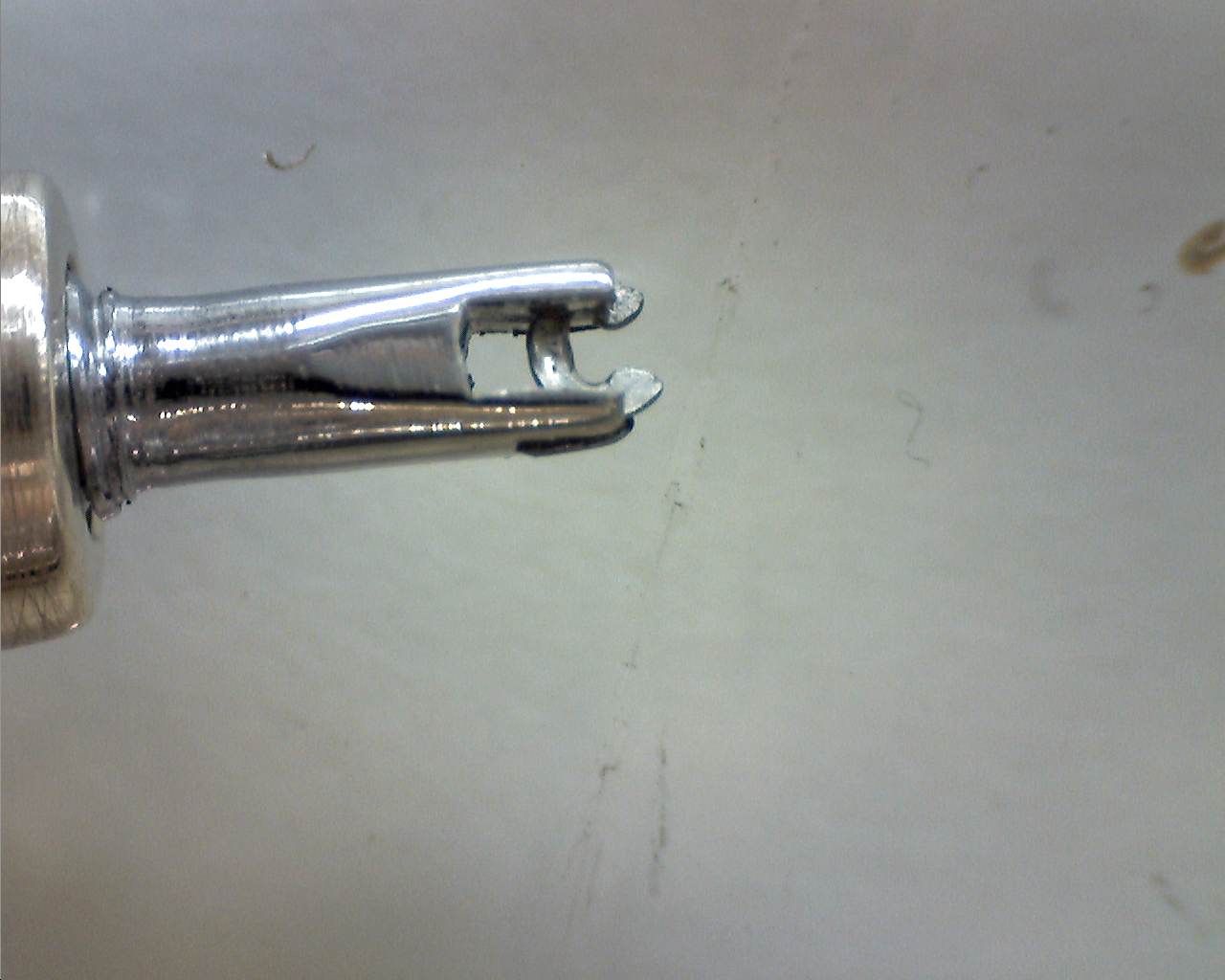

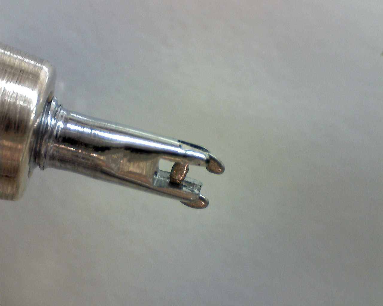

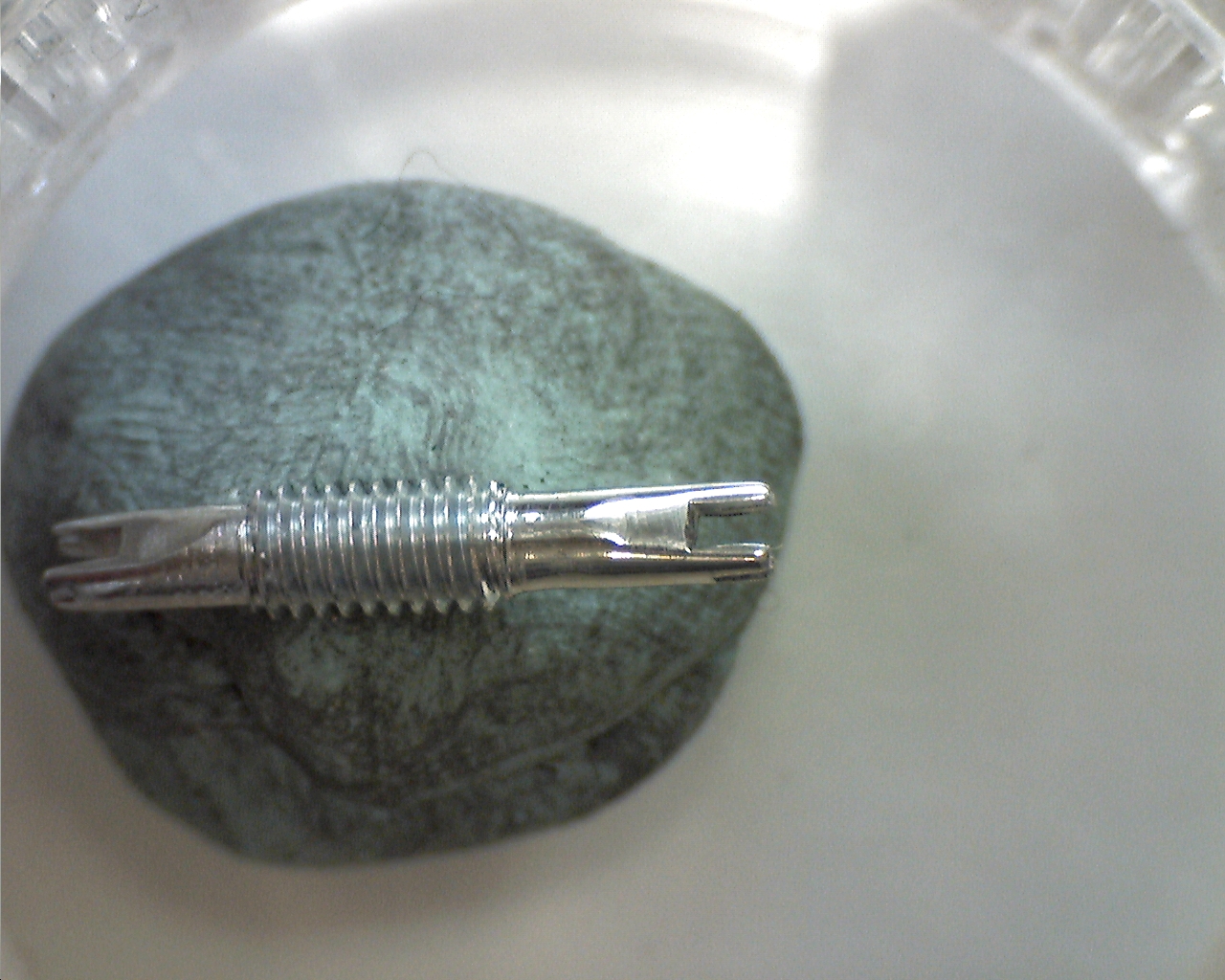

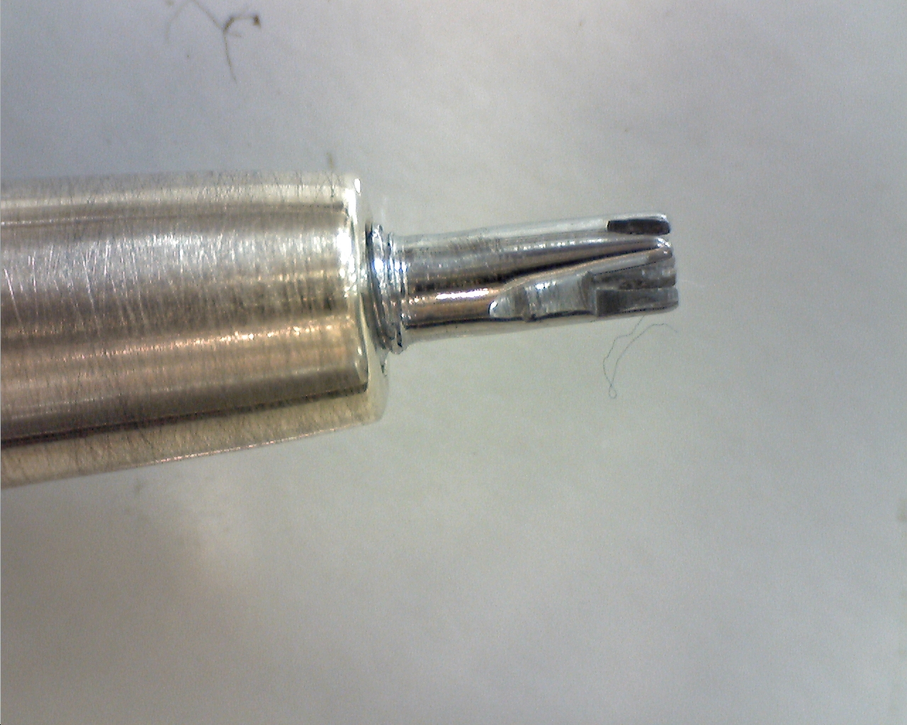

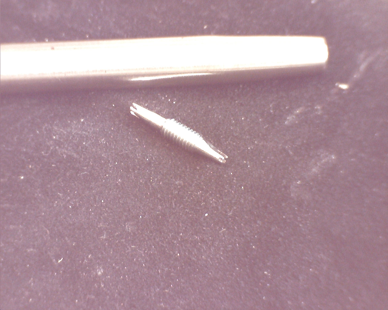

Понятно. Только как быть со случаями, когда они отстреливаются при установке, а не при снятии?
Плюс капелька силикона на пружинку.
