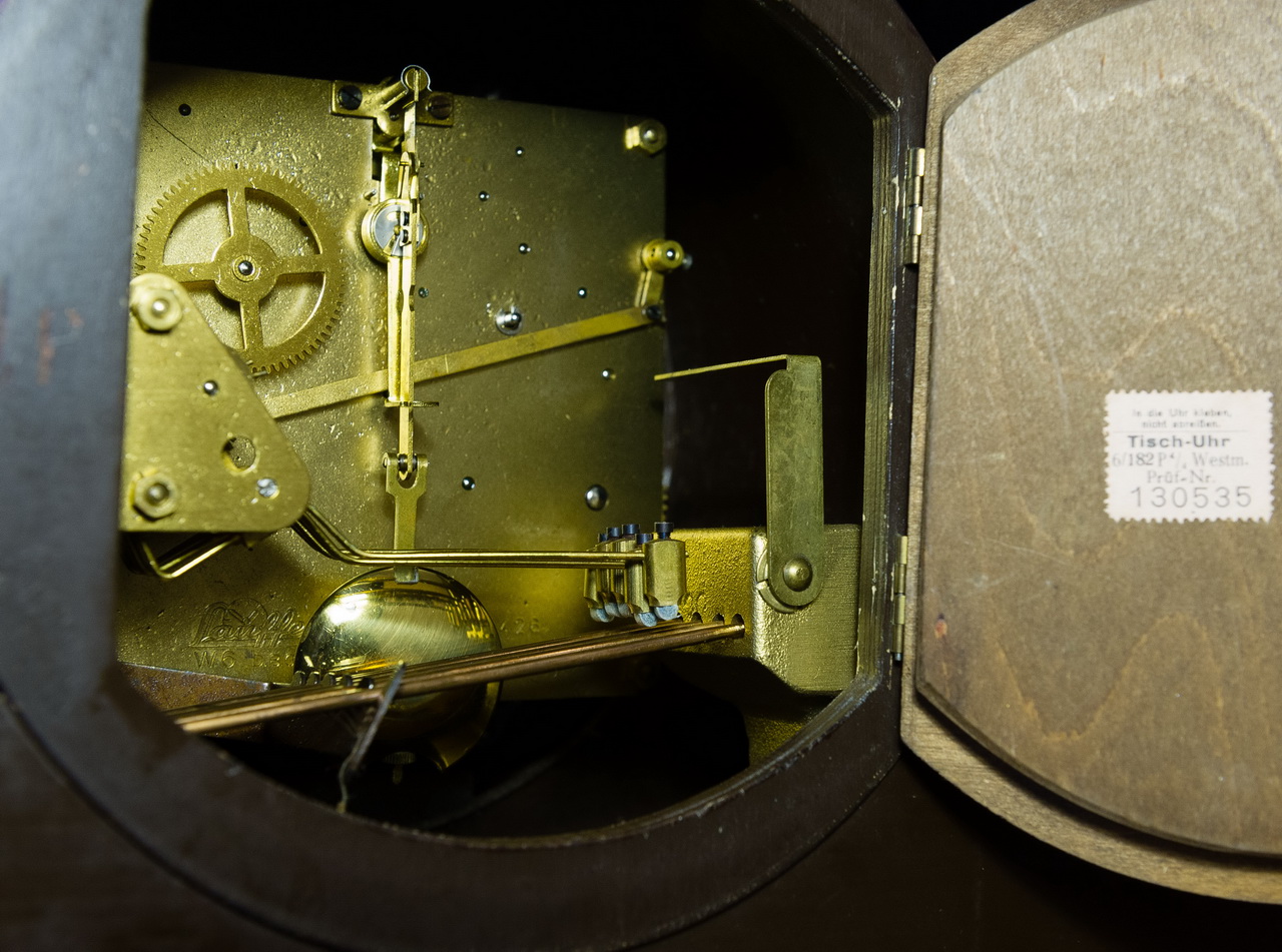

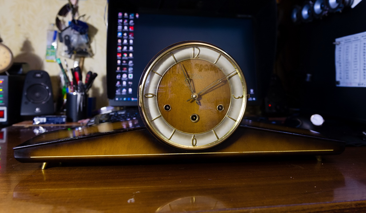

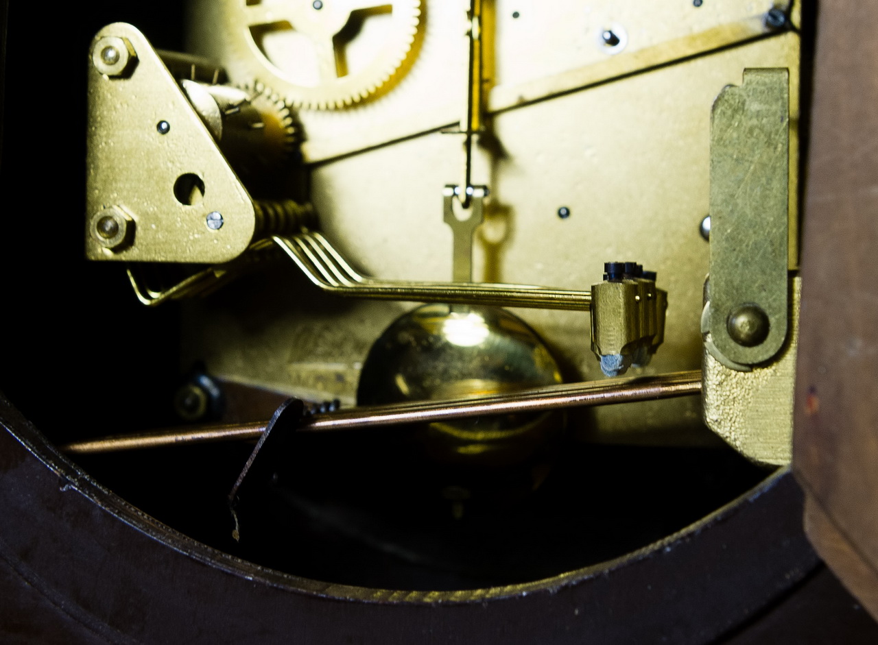

Вот сделал себе подарок к НГ, каминные часы - Karl Lauffer Schwenningen, изготовленные, ориентируюсь на дизайн, ориентировочно в начале 60-х.
У меня скорее всего обратная проблема чем у автора топика. Хотелось бы УМЕНЬШИТЬ громкость боя. Реально спать не легко, бах - трах, дзинь - дзинь. Днем конечно нравится, но ночью... еще и жена бодается.
Каждый вечер двигать часы, открывать дверцу и переводить рычаг в беззвучный режим - не вариант.
Подскажите как грамотно можно уменьшить, не сильно искажая звучание?
PS. Наверно по ходу стоит и все молоточки отрегулировать по высоте? Может еще на что-то обратить внимание?

Вам надо уменьшить амплитуду движения молоточков, то есть уменьшить высоту , на которую поднимаются молоточки
Делается это подгибом демпферных отростков, которые расположены перевёрнутой "Г" с другой стороны от втулки оси молоточка, и упираются в крепежную колонку, не давая молоточку упасть на гонг и гася отскок
После этого подогнуть основной стержень молоточков, чтобы они доставали до гонгов
Кстати, место где демпферы упираются в колонку должны быть смазаны густой смазкой

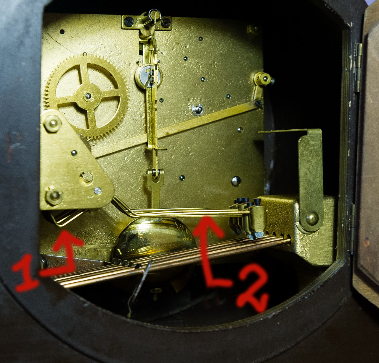

Спасибо! Я правильно понял "... с другой стороны от втулки оси молоточков..." - это №1 на фото. И "подогнуть основной стержень молоточков..." это №2 на фото?
  #15
Старый 30.12.2017, 17:34
Аватар для Dima343
Dima343 Dima343 вне форума
Регистрация: 29.03.2012
Адрес: Украина, Киев
Сообщений: 11,449
Сказал(а) спасибо: 2,490
Поблагодарили 16,075 раз(а) в 5,852 сообщениях
Сообщение от Alexandr33 Посмотреть сообщение
да
сначала подгибаете демпферы (1)
вы увидите что амплитуда движения молоточка уменьшилась, повторяете это для остальных молоточков, чтобы они были на одном уровне
после подгиба демпферов молоточки поднимутся вверх и перестанут доставать до стержней - это так и должно быть на первом этапе
на втором этапе, когда амплитуда уменьшена, подгибаете стрежни молотков (2), так чтобы в опущенном положении между молоточком и гонгом был зазор 1-2мм
тут уже тонкая настройка, на слух определяйте какой зазор даст лучшее звучание для каждого молоточка и гонга
резкий звук может давать затвердевшая кожа на молоточках, можно попробовать размягчить ее касторовым маслом (это не отменяет необходимости уменьшить амплитуду молоточков)
для того, чтобы уменьшить громкость часового боя, нужно приоткрутить винт хомутика рычага (3) и немного провернуть ось с флажком (который взаимодействует со звездочкой часового боя, которая его поднимает) приподняв флажок вверх ( ось вращать по часовой стрелке), тем самым уменьшив глубину взаимодействия флажка со звездочкой
после этого винт хомута затянуть

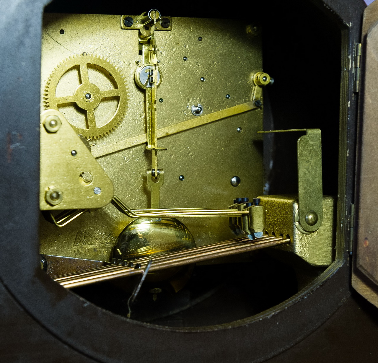

п.с.
вот одни из часов, где я проделывал такую операцию
амплитуда (высота подъема) до этого была раза в два выше
с кожей ничего не делал
устройство демпферов такое же как у вас

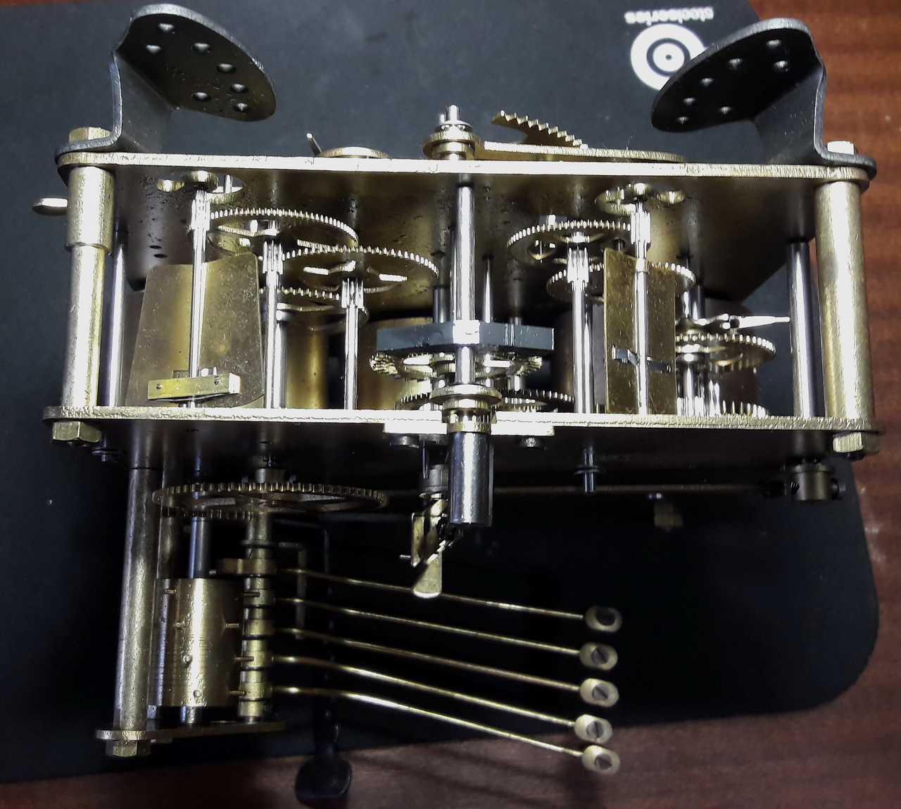

Консультация по ремонту часов с четвертным боем KARL LAUFFER
С Новым годом!
Хочу попробовать самому отремонтировать недавно купленные часы. Продали мне их как "Состояние хорошее и механизм полностью рабочий". Но увы,
- сорвана пружина хода,
- периодически останавливаются,
- плиты и механизм тотально залит маслом.
Хотя в целом. на мой взгляд механизм в хорошем состоянии.
Планирую,
1. Починить пружину. Визуально не определяется, соскакивает пружина с барабана или с оси. В Инете есть подробное видео описание как снимать барабан, ремонтировать и заправлять пружину в него.
Сложность для меня,
- как правильно снять плиту. Что разбирать перед снятием?
- как поставить ее на место, вручную надо тщательно все оси совмещать или есть определенный метод ? (Их там мама - не горюй)
2. Можно ли почистить механизм при частичной разборке? Промывкой бензином (калошей) не поврежу?
PS. Можно конечно отдать мастеру. Даже сегодня понес... но он еще из встречи НГ не вышел
А так как время есть, да и очень нравится механика, одно время работал по ремонту швейного оборудования и был хорошим мастером по любому пром и бытовому оборудованию.
тут конечно дело более тонкое и специфическое, но с вашей помощью, друзья, надеюсь все же осилить

То, что "...мастер еще не вышел из встречи НГ"... вам просто повезло. Сделав ремонт своими руками вы получите незабываемые впечатления.
Если сорвана пружина хода, то о частичной разборке механизма, речь вообще не идет. Аккуратно спускаете пружины хода и боя ( как, неоднократно описывалось на форуме ) и полностью разбираете часовой механизм предварительно фотографируете каждый шаг, пригодится при сборке. Вскрытие барабана ( пометьте где барабан хода, где бой и положение крышки барабана относительно корпуса ) покажет ваши дальнейшие шаги.
Удачи.

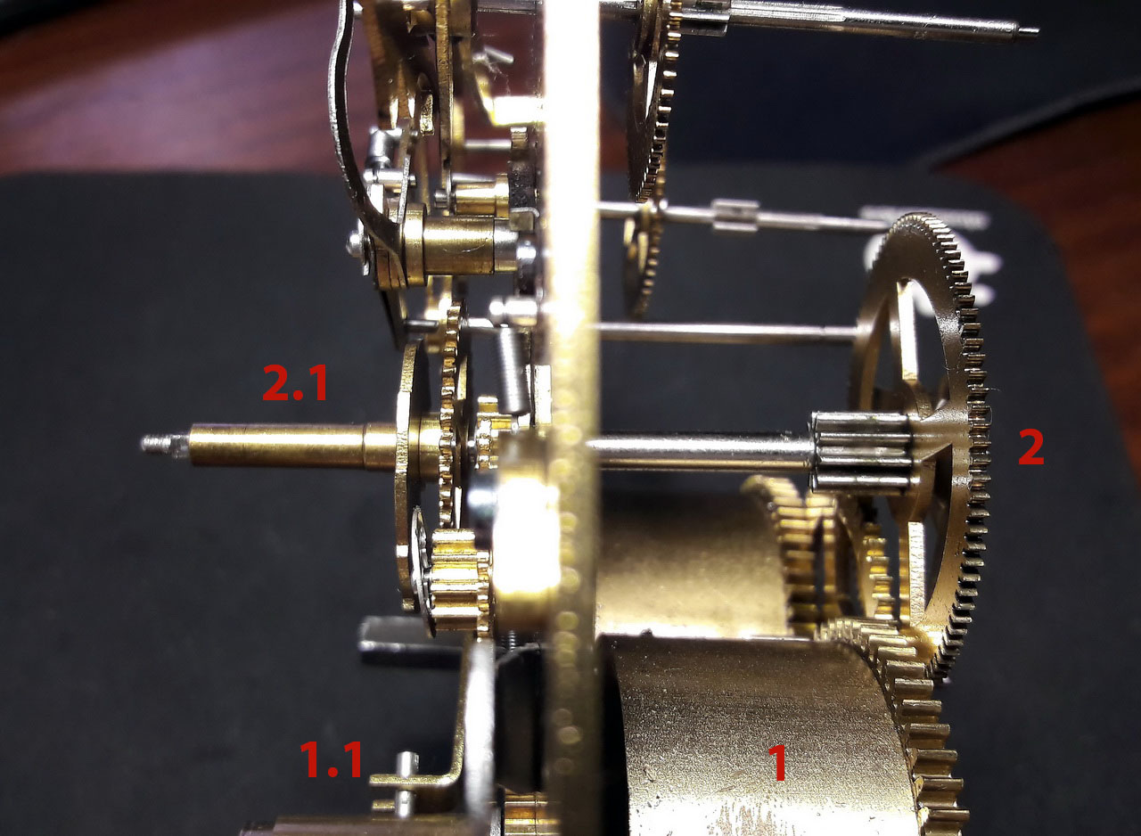

Уперся в одну проблему. Не могу извлечь именно нужный барабан с пружиной хода часов. Два других снимаются без проблем. А моему барабану ( 1) мешает шестеренка (2). Пробовал ее отклонить в сторону, все равно мешает. Выпрессовать что ли трехлепестковый фиксатор из нержавейке 2 на 1-м фото, который наверно и удерживает эту шестерню от снятия? Или как то по другому можно?
PS. Разобрался, Снимается втулка с оси , закрепленная 2-ми винтами (1.1) с обратной стороны от барабана

надо было начинать с получасовых механизмов с гребенкой, и со счетным колесом тоже, понять принцип их работы, чтобы научиться синхронизировать элементы боя, и синхронизировать их правильно, а не чтобы "абы работало"
кстати барабаны в этом механизме вынимаются без разборки механизма
