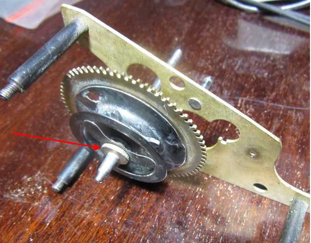

Берем ось со стороны платины КРЕПКО в тиски и ХОРОШИМИ плоскогубцами с острыми насечками на губках поворачиваем латунное стопорное кольцо - см. фото. Кольцо на заводе посажено СЛАБО.
После того, как кольцо хоть чуток провернулось, стягиваем его с оси поворачивая теми же плоскогубцами "туда-сюда".
Ось - некаленая, сырая, мягкая. Поэтому, перед обратной сборкой обстукиваем ось в месте посадки стопорного кольца острой стороной часового молоточка (или ХОРОШО керним по окружности) , чтобы кольцо туго село на свое место. Осевой сдвиг этого слабо посаженого кольца в направлении от ходового барабана - распространенная причина выхода из зацепления храповика в ходиках и часах с кукушкой "Маяк".
