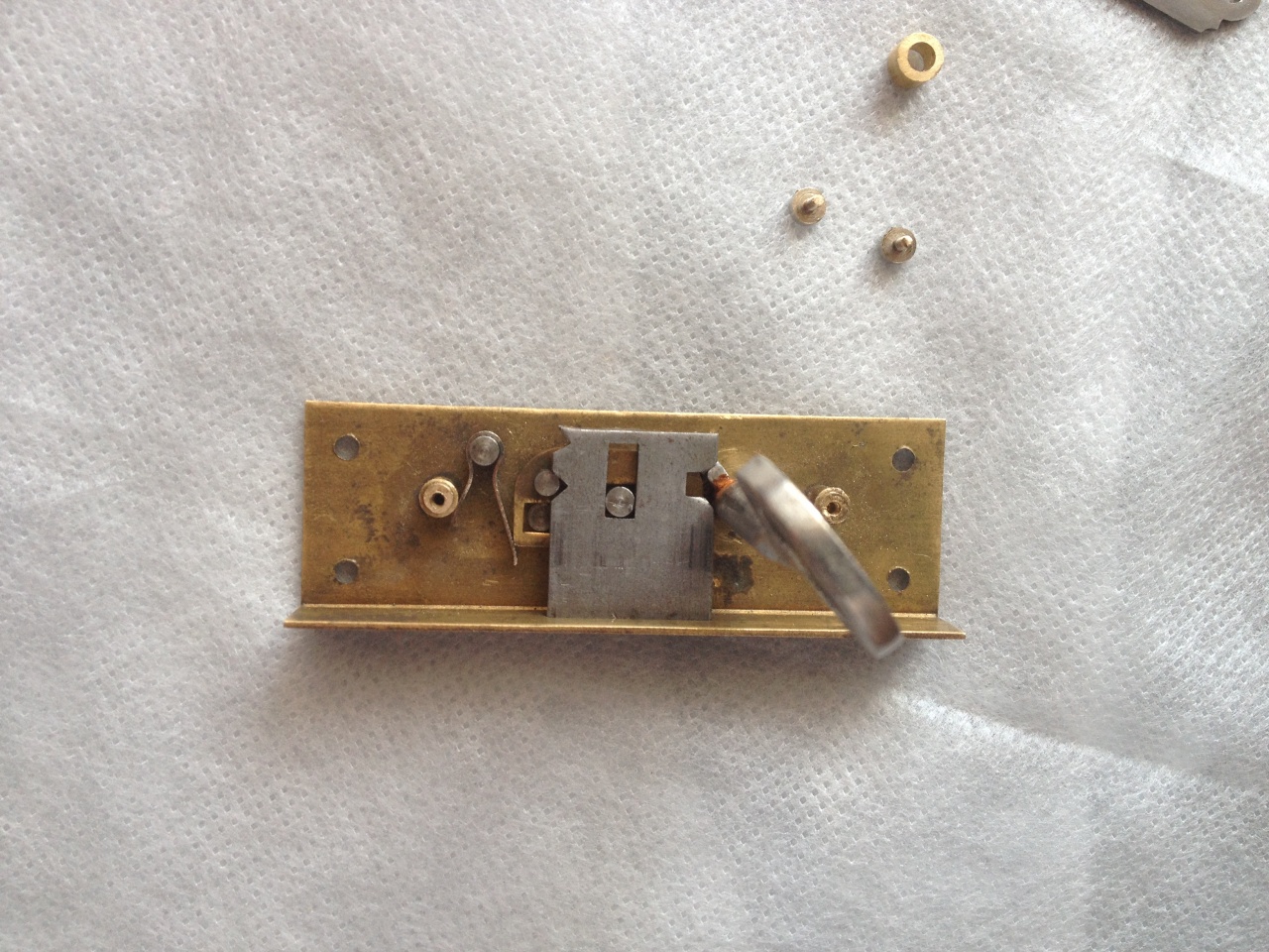

Вообщем получилось так. Пружину сделал из пружины часового привода, благо она оаказалась достаточно толстой, и не очень каленной.

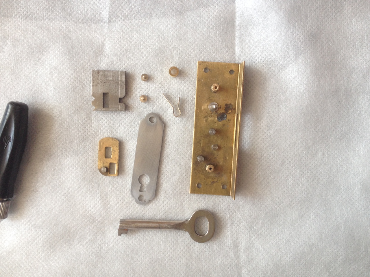

Чтобы новая пружина не поднималася по штырю выточил из латунного прута 5 мм втулку. Выровнял пластину, что все это закрывала, и взял с того же привода два латунных винтика.
На работе ребята выточили из стали по указанным размерам центр для ключа. Центр был тисками запресован на своё место и немного расклёпан. Ну и сделал ключ.

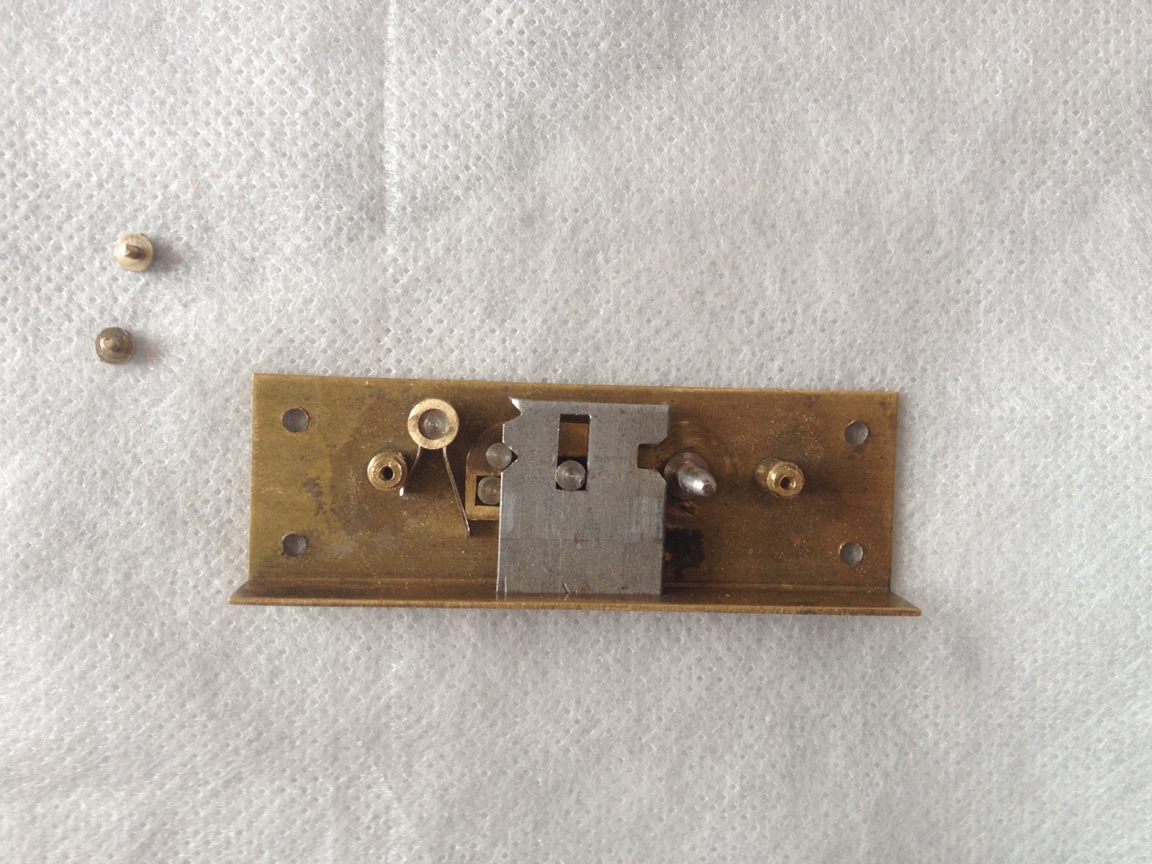

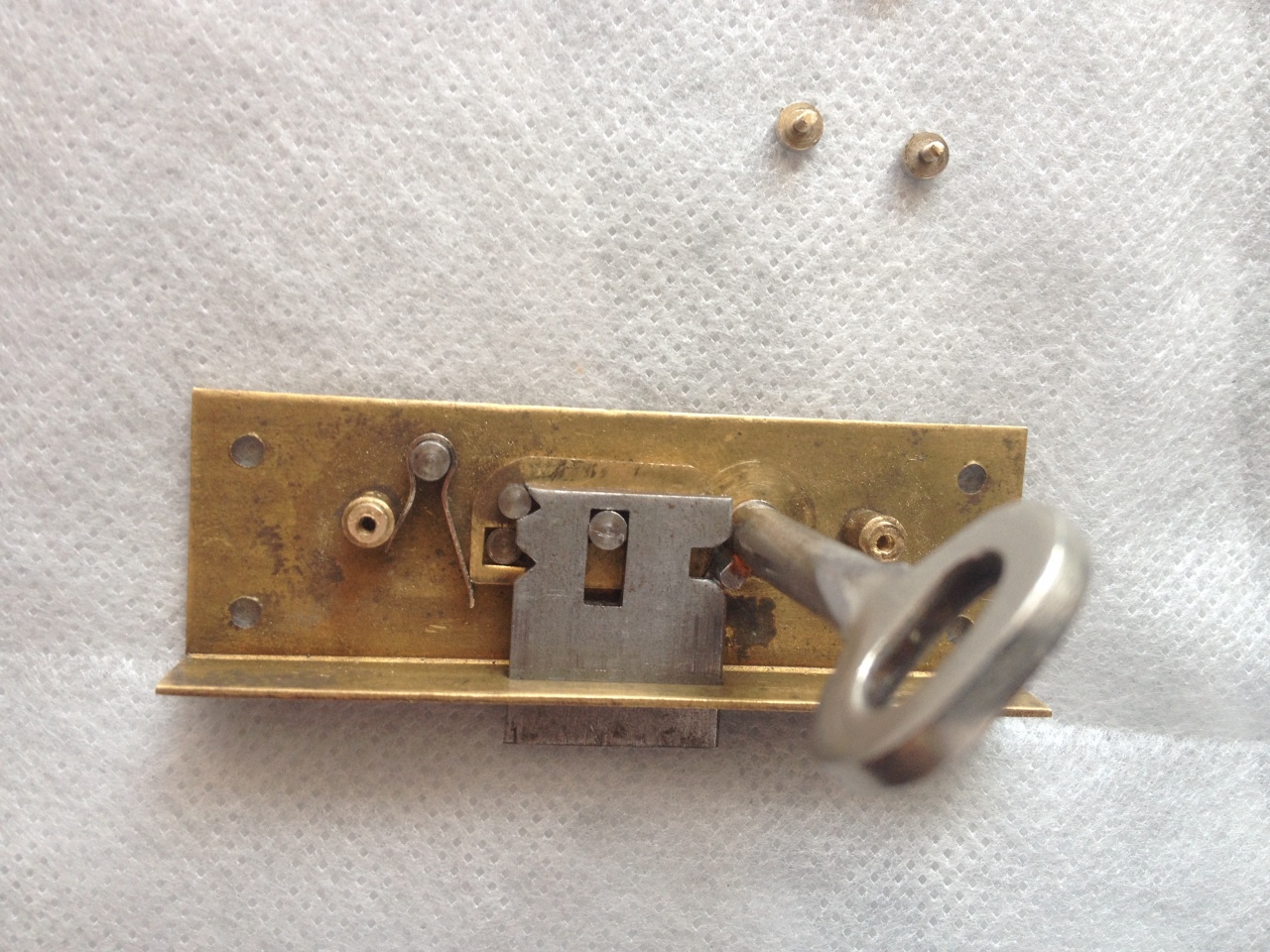

Ну и фото работы замка, всё в сборе. Там где всё в сборе - забыл одеть латунную втулку для удерживания пружины.
